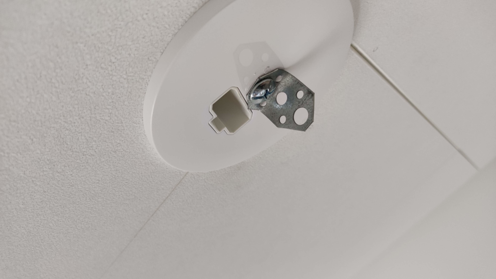

Kapar tråden då jag sökte på just takdosa. Hjälper min mamma flytta in i ett trygghetsboende för 55+. Kommunalt fastighetsbolag i mälardalen. Hon är närmare 80 dock. Hur som helst lgh är nyrenoverad och i alla rum utom ett sitter det i taket sådana här, se bild 1. Nog borde de väl vara standard med en krok eller ska man behöva acceptera tillklippta bitar av monteringsband?
Förmodligen haft samma problem som jag fick när satte nytt innertak direkt på det gamla efter infräsning av nya uttag. Med uttaget följer en gängad krok som trycker locket mot taket, i ett rum hos mig hamnade gängorna 1cm för djupt upp så den medföljande kroken var för kort.H husbonden skrev:Kapar tråden då jag sökte på just takdosa. Hjälper min mamma flytta in i ett trygghetsboende för 55+. Kommunalt fastighetsbolag i mälardalen. Hon är närmare 80 dock. Hur som helst lgh är nyrenoverad och i alla rum utom ett sitter det i taket sådana här, se bild 1. Nog borde de väl vara standard med en krok eller ska man behöva acceptera tillklippta bitar av monteringsband?
Finns längre att köpa billigt på ahsell för elektrikerna och som privatare köpte jag ett Tvåpack i olika längd på jula.

Ok, Ja detta är säker inte första gången detta problem uppstår. Det sitter nån slags ljudisoleringsskiva i taket så den bygger säkert på måttet. Men frågan är om man som hyresgäst skall dribbla med att beställa från Ahlsell ( vilket inte går som p person) eller om man kan kräva att detta inte är fackmannamässigt utfört?Mattias Andreasson skrev:
