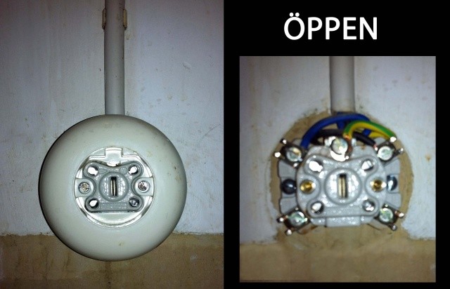

Bor i flerfamiljsfastighet som totalrenoverades 1987 och jag tror att det endast finns enfas dragen till lägenheterna. I proppskåpet finns en propp på 20 Amp till spisen och bakom spisen finns en kopplingskontak som jag tror kallas Perilex. Se bifogad bild.
Ledningarna, 3 st som går till dosan är lite kraftigare än vanlig ledning, kanske 2,5 mm.
Jag undrar nu vilke sorts spis/ugn som är bäst att skaffa vid en renovering. Är inne på att skaffa induktion men även vanlig häll kan vara alternativet

- Är detta enfas?
- 400 volt spis fungerar väl inte till denna installation?
- Räcker denna installation till att få full effekt på både ugn och "plattor"
OM inte:- Är det någon vits att ansluta spisen till fler säkringar och på så sätt eventuellt få mer effekt?
- Om jag skaffar separat ugn / häll, får jag då mer effekt om jag kopplar dessa till olika säkringar?

Det är en enfas.
Du ska köpa en enfas spis om du inte vill dra om ledningen och du kommer inte att ha möjligheten att köra alla funktioner på fullt MEN du kommer att kunna använda spisen i samma omfattning som tidigare dvs det fungerar för det mesta.
Alternativet är att dra fram trefas OM du har trefas i centralen och då köpa en spis för 400 V.
För att en häll och ugn ska fungera måste du dra fram en ny matning till endera hällen eller spisen, den totala lasten kan ju bli lika stor oavsett om du kör häll och ugn eller en spis.

Hur vet jag att spisen är en enfasspis? Är alla 230 v spisar enfas?
3-fas finns i källaren men förmodar att det blir kostsamt att dra upp stigare till lägenheterna, 13 st.

Ja alla 230 volt spisar är enfas MEN dom går ofta att koppla som 3x230 V + nolla men för att det ska ge någon fördel måste det finnas 3 olika faser i uttaget.
Skulle jag våga mig på en gissning så blir kostnaden /lägenhet kanske 5-7 000:- men det är en mycket grov uppskattning, man måste se hur det ser ut innan man kan ge nått pris med substans.
