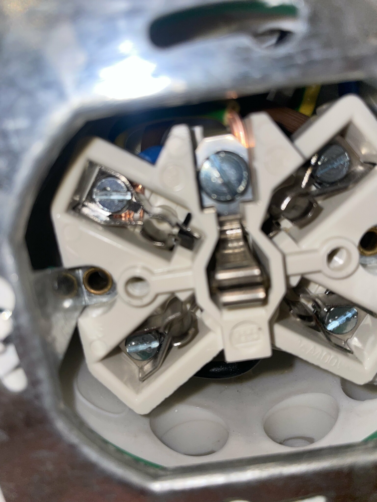

Jag ska flytta till hus (byggt omkring år 2000), och den gamla spisen löser ut JFB när man kör ugnen. Spis/ugn ska enl. uppgift ha fungerat nyligen, men då jag testade den befintliga spisen efter rengöring så löses JFB ut. När ugnen startas då den är kall börjar värmen i ugnen komma, men så löser JFB ut efter kanske 15-30sek. Vid nytt försök direkt efter detta löses JFB ut direkt då ugnen vrids på. Kanske råkade jag blöta ner något i ugnen vid rengöring, men har provat att köra en värmefläkt in i ugnen och problemet kvarstår. Fortsätter försöka med detta under tiden jag väntar. JFB löses inte ut vid körning av alla spisplattor på full effekt.

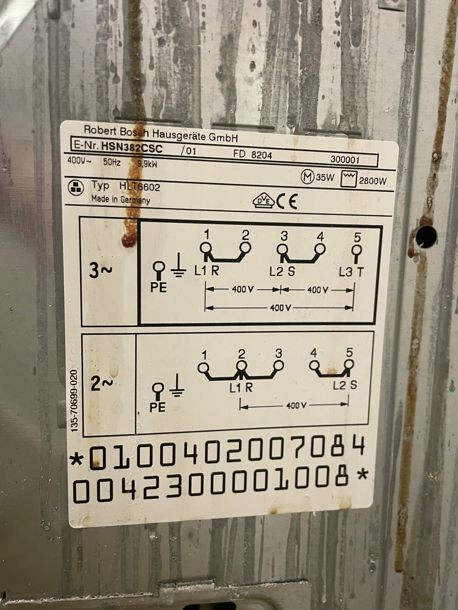

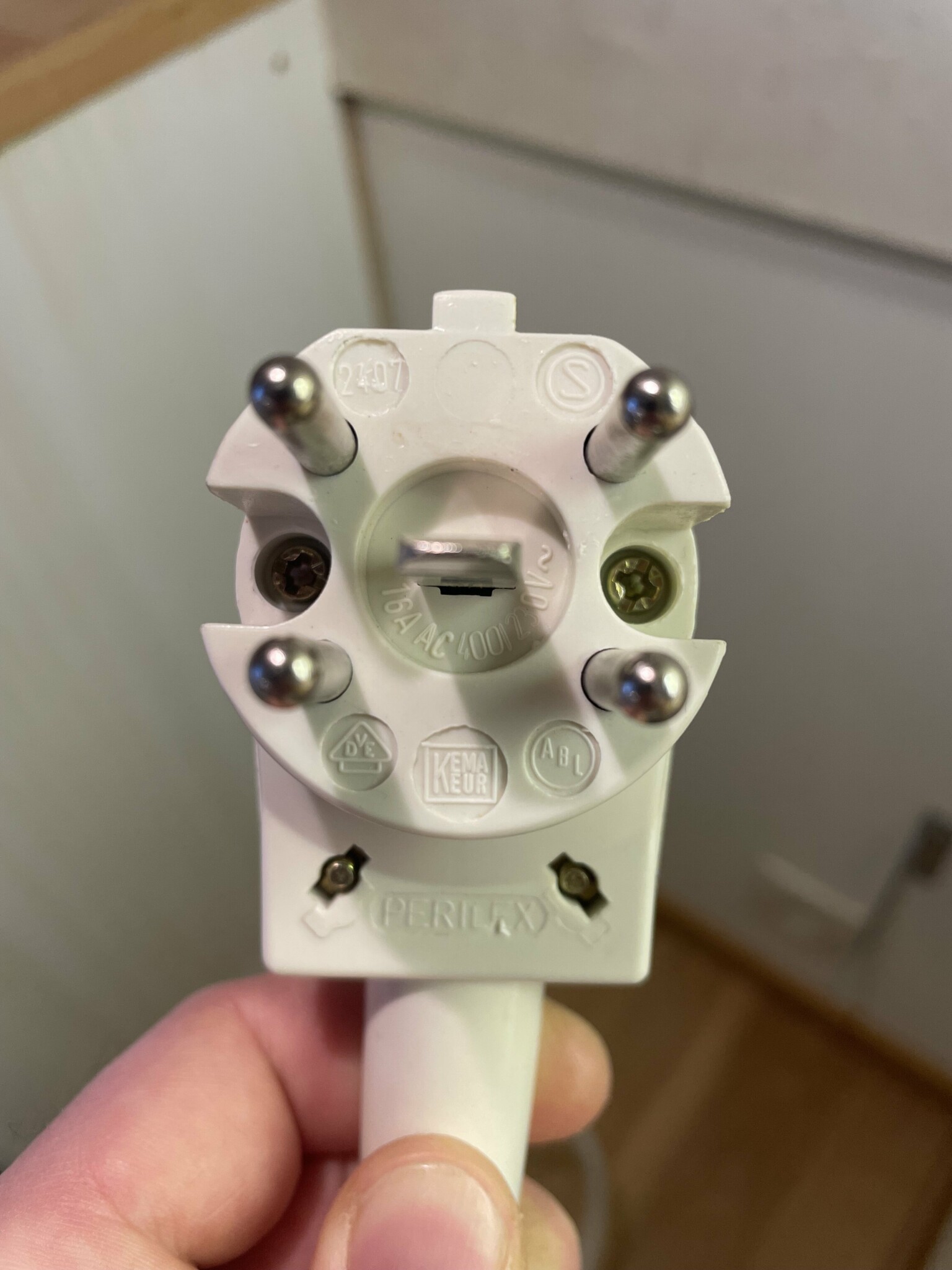

Här är bild på min befintlig spis, perilexkontakt och baksida:

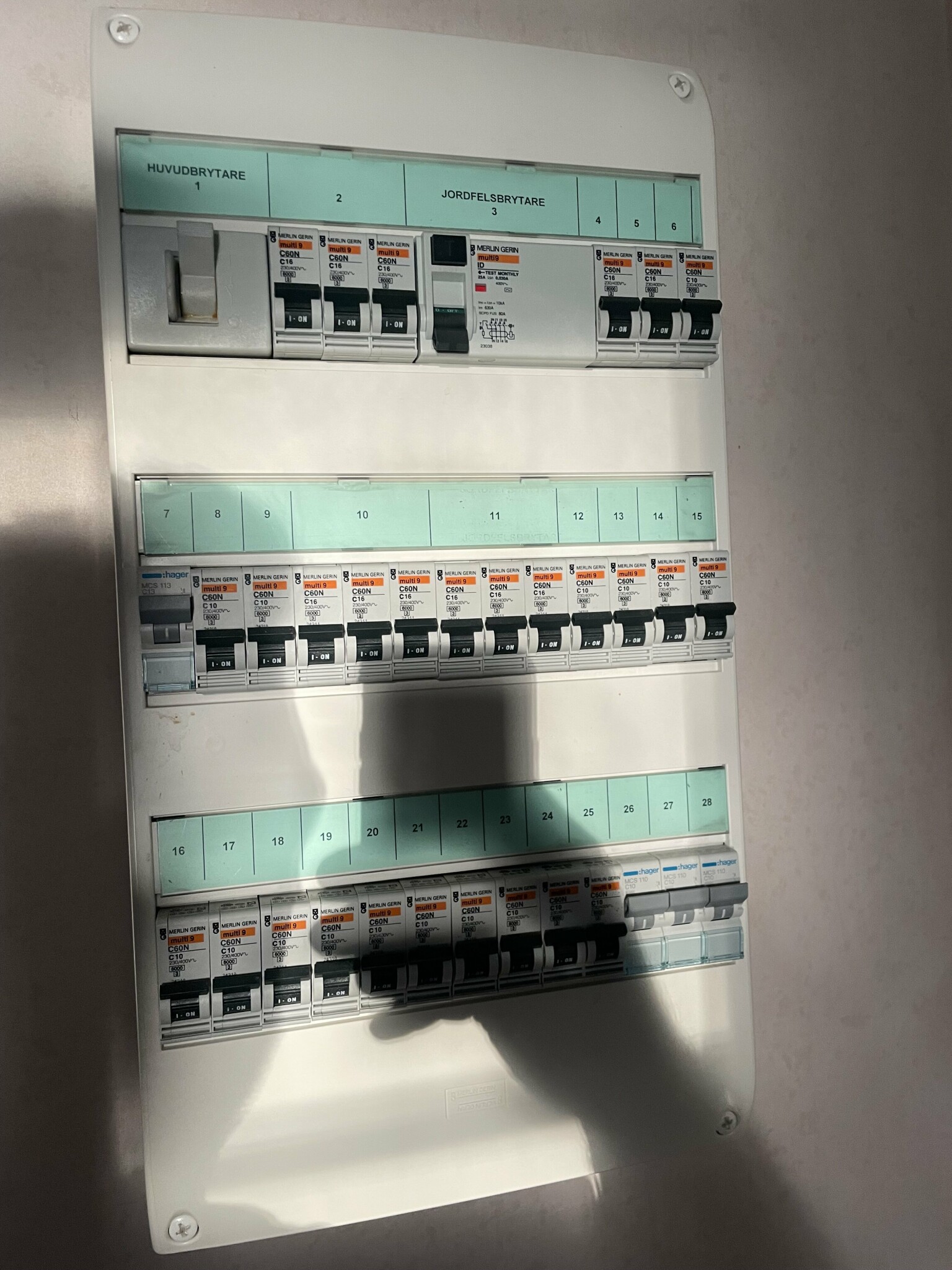

Här är bild på elcentral och förklaring i huset:

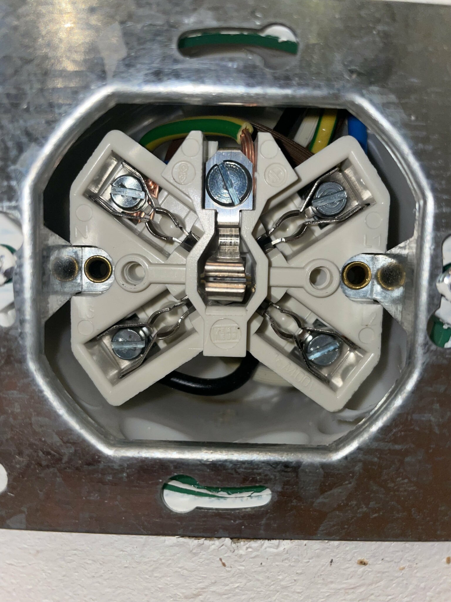

Här är bild på perilexuttaget i väggen. Uppe till vänster: N - blå kabel (syns dåligt på vänstra bilden). Nere till vänster: L3 - svart kabel. Uppe till höger: L1 - brun kabel. Nere till höger: L2 - vit kabel. Mitten: grön/gul kabel. Antar att detta innebär att 3 faser, 0 och jord är framdraget, men märkningen på uttaget verkar vara i annan ordning än hur det ser ut i denna länk som tidigare hänvisats till i forumet. https://sv.wikipedia.org/wiki/Perilex

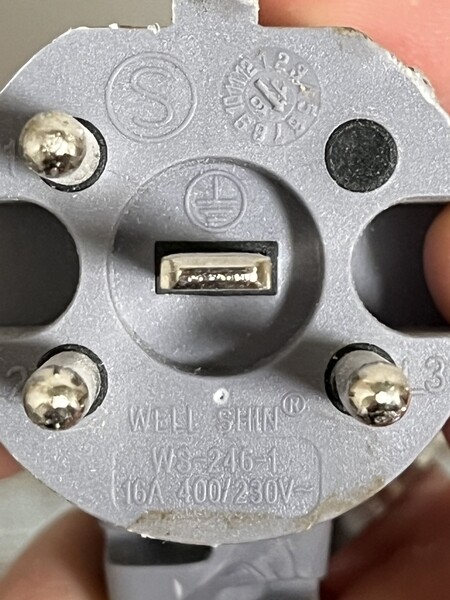

Här är bild på kontakt till en potentiell kandidat jag kanske vill köpa, om den nu passar. Har dessvärre inte modellnamn på den spisen.

- Har jag någon konstig standard i väggen, eller är det kopplat annorlunda än vad märkningen på uttaget säger? Förstår det som att blå=0?
- Vad ger befintligt perilexuttag för möjligheter till installation av ny spis? Kan jag på något sätt få min potentiella kandidat att fungera med befintligt perilexuttag i väggen, eller behöver uttaget i väggen kopplas om?
- Jag tolkar det som att befintlig spis är 400v, och att min potentiella kandidat sannolikt inte går att plugga in och köra med utan åtgärd. Förstår jag rätt?
- Kan jag koppla in en 230v spis i mitt uttag?

Ditt hus är så pass nytt att Perilex-uttaget är fullkopplat. Man ser den blå nollan och att den är ansluten i uttaget. Går bra med 230 V -spis som de flesta numera. Men den du tittat på med grå stickpropp går naturligtvis bra också.
Tack för snabba svar! Då provar vi min kandidat! God jul på er! //Olle
