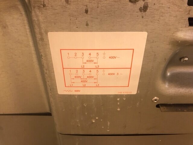

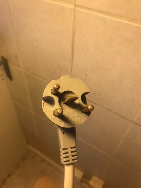

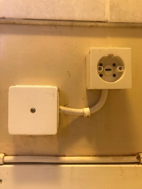

Hej! Hoppas någon vill hjälpa mig med detta. Jag behöver byta ut min spis och skulle gärna lägga in en 230 volts. Problemet är att idag står det en 400 volts spis där. Så jag undrar om någon kan säga om jag kan byta till en 230 volts utifrån vad ni ser på bilderna eller om jag behöver ta ut en elektriker för att kontrollera. Tack för hjälpen!
Klistermärket finns på spisen jag har idag. I proppskåpet som är av äldre modell så finns det tre 16A proppar som är kopplade till spisen.
En strykjärnssladd med ett europeiskt schukouttag framför ljust kakel.
Elektrisk vägguttag och kopplingsdosa, anslutna med kabelkanal, på smutsig vägg, behöver rengöring.
Etikett med elanslutningsschema för 400V på maskinskåp.
Du behöver kontrollera om du har nolla framdraget till ditt uttag. Har du det så är det bra för valet av ny spis.
