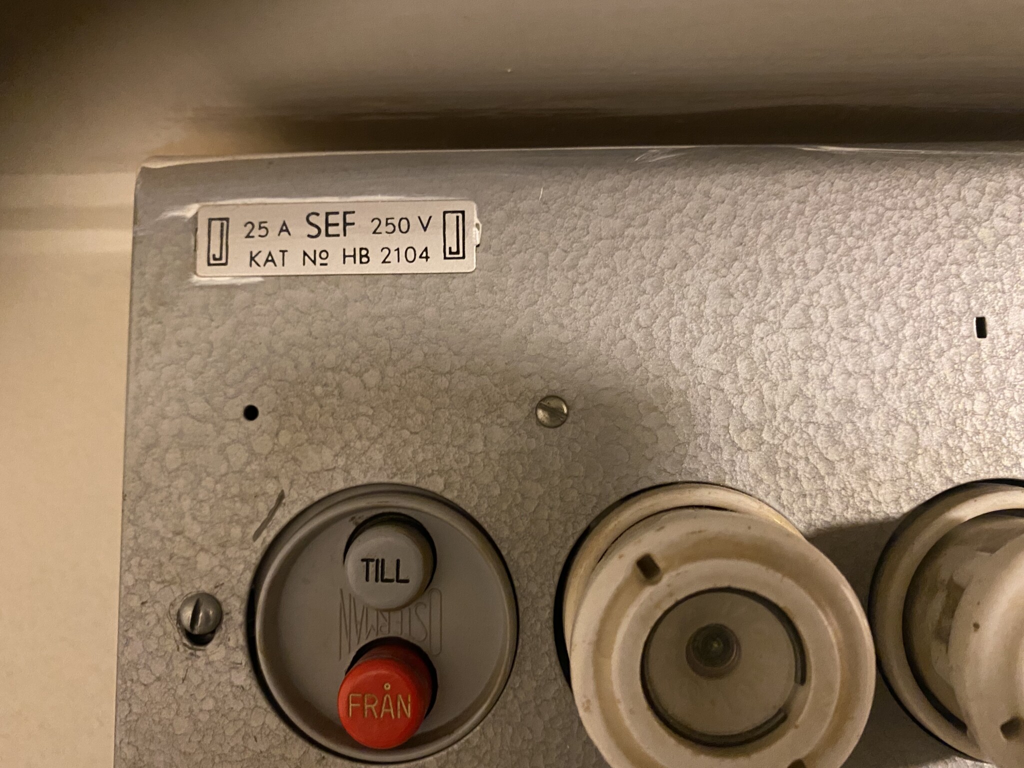

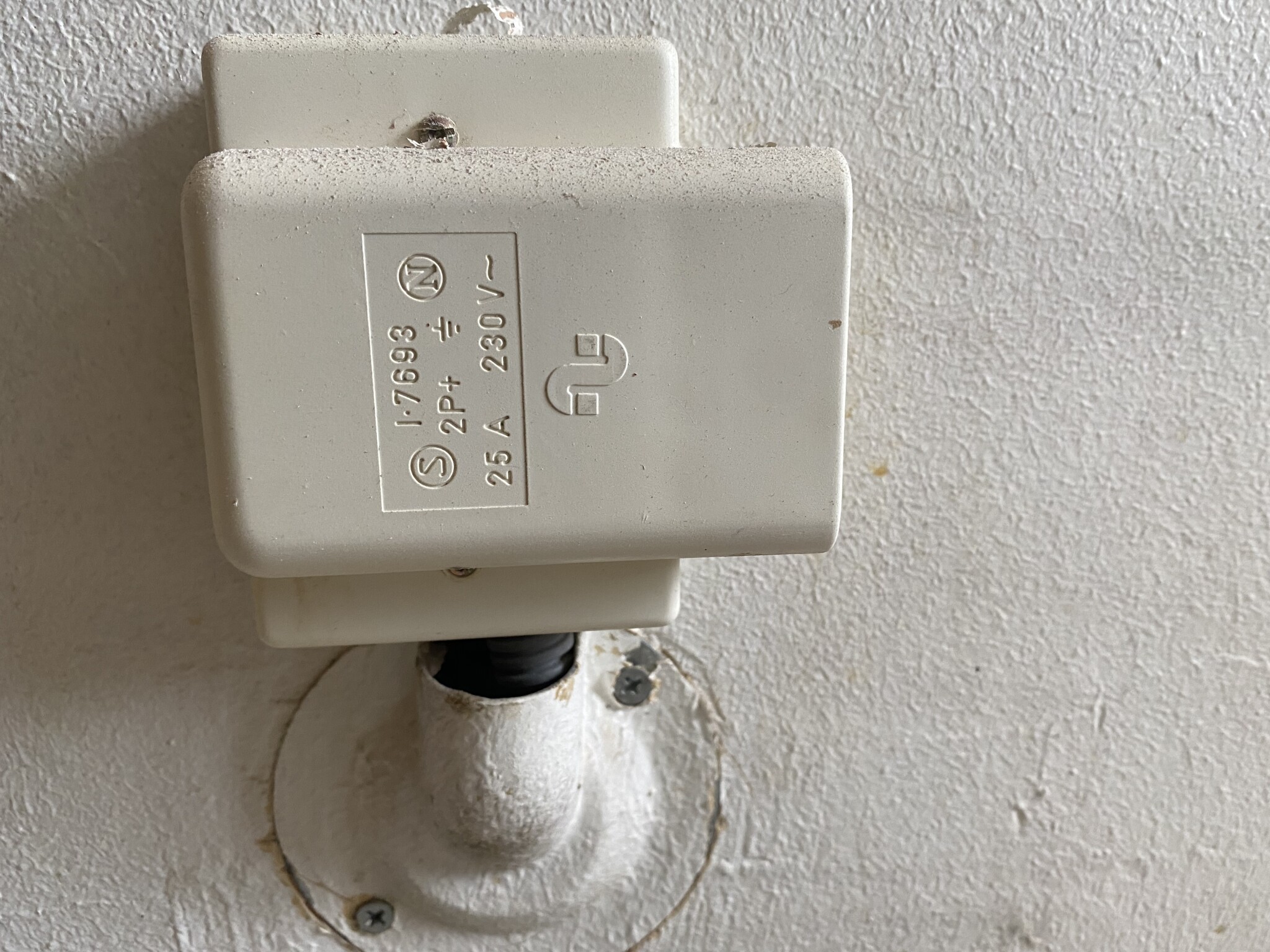

Tusen tack för så bra svar! Jag verkar ha en av de lite ovanligare varianterna då med 25A på spissäkring. Antar att det är 25A då även på marksäkring (marksäkring tolkar jag är maximalt vad lägenheten klarar av, dvs elen från alla rum samtidigt)? Såhär ser spisens uttag samt proppskåpet i hallen ut. Står 25A på båda.
Då tolkar jag det som att jag har maximalt 5.6kWh att ta ut samtidigt?
Så ex skulle jag då kunna köpa en spis, ex smeg, och ställa in den på max 4.6kwh och klara mig?
Men kommer jag då inte kunna exempelvis använda ugnen samtidigt som jag har 2 av 5 plattor igång? Eller ex ha på diskmaskinen samtidigt som jag lagar mat?
Vad innebär en sänkning i kokzonernas kapacitet tror ni? Märks det i att de inte blir varma lika snabbt eller är det mer att man inte kan sätta på alla samtidigt?
Bästa hälsningar Fabian

Du har en elcentral där säkringarna kan vara max 25 A. Kanske är säkringarna på 6 A, 10 A, 16 A och 20 A ? 20 A då för spisen. Uttaget vid spisen är ett så kallat Norwesco-uttag som är god känt för max 25 A 1-fas. Vanligtvis har man då 20 A som har blå mittmarkering i det lilla fönstret (25 A har gul markering). Om säkringen vid elmätaren i trapphuset eller källaren är 25 A har man 5,75 kW totalt till lägenhet varav 4,6 kW till spisen med 20 A säkring. Du kan ju strypa hällen din Smeg till 4,8 eller 3,7 kW men så fort du sätter på ugnarna om kokplattorna är på så blir det förmodligen långt över vad spissäkringen tål långsiktigt men den kanske överlever kortsiktigt tills ugnarna får upp värmen och övergår till underhållsvärme(?)

Det syns dåligt på bilden. Säkringen som syns till höger om huvudbrytaren. Är det en blå markering som syns genom glaset och går den till spisen? I så fall är det 20A du har att leka med. Det är det vanligaste i enfaslägenheter.

Men du vill inte ta ut mer än 20A på spisen ändå! Du måste ha något över till kyl, frys, TV, belysning. Även om du nu skulle ha 25A-säkring till spisen. Det är ofta mycket värre när huvudsäkringen går än undersäkringar, särskilt i lägenheter där de ofta är inlåsta på svåråtkomliga vindar eller källare.F Fabian Nordell skrev:Tusen tack för så bra svar! Jag verkar ha en av de lite ovanligare varianterna då med 25A på spissäkring. Antar att det är 25A då även på marksäkring (marksäkring tolkar jag är maximalt vad lägenheten klarar av, dvs elen från alla rum samtidigt)? Såhär ser spisens uttag samt proppskåpet i hallen ut. Står 25A på båda.
