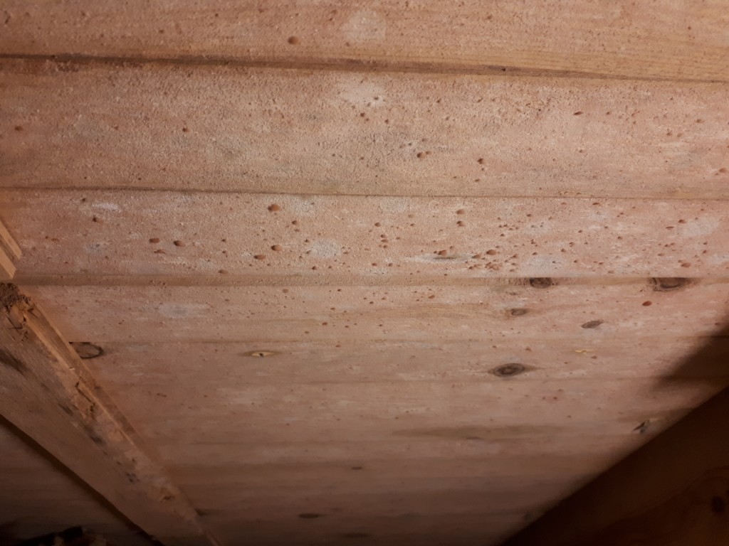

Var uppe på vinden idag och hittade ny mögelpåväxt. Vad är det för någon typ och hur säkrast sanerar jag?
Det är rosa-beige och fluffigt.
Rosa-beige fluffig mögelpåväxt på träbjälkar i vindsmiljö.

det du kan ta mot all mögel är väteperoxid. 3% lösning
Har du gjort nåt åt orsaken? Annars kommer det ju bara tillbaks.
1
P
Ja, orsaken var avsaknad av fuktspärr i en del av taket ovanför badrummet.

Var köper man väteperoxid? Annars tänkte jag köpa 10l dunkar ren sprit (koncentrerad spolarvätska, 189kr) och dränka ytan med. Alkoholen dunstar ju bort snabbt så det borde inte bli skador.

Fast om du åtgärdat grundproblemet så kommer det som sitter där dö av sig själv. Mögel finns det runtomkring oss i luften hela tiden ändå så att skrubba bort sånt där är ganska bortkastat ändå.
P
Ja, fast det känns inte så bra att det är där ändå =(.
Jo det är så de flesta tycker och känner. Mögel idag är farligare än rabies och kärnavfall för folk generellt.
Men det fungerar som sagt inte riktigt så.

där du kan köpa städprodukter, färghandel, vissa byggmatrialfirmor
