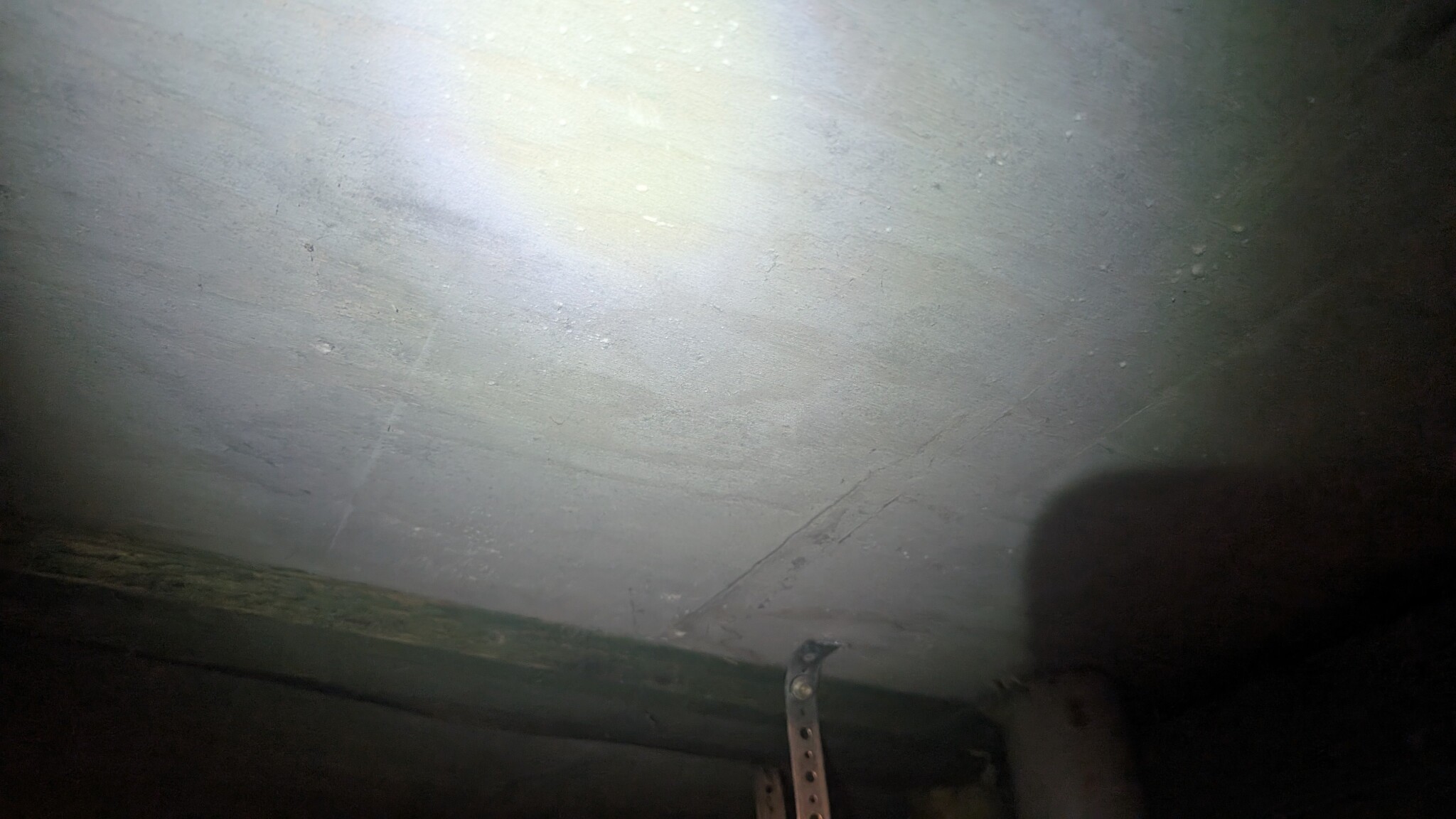

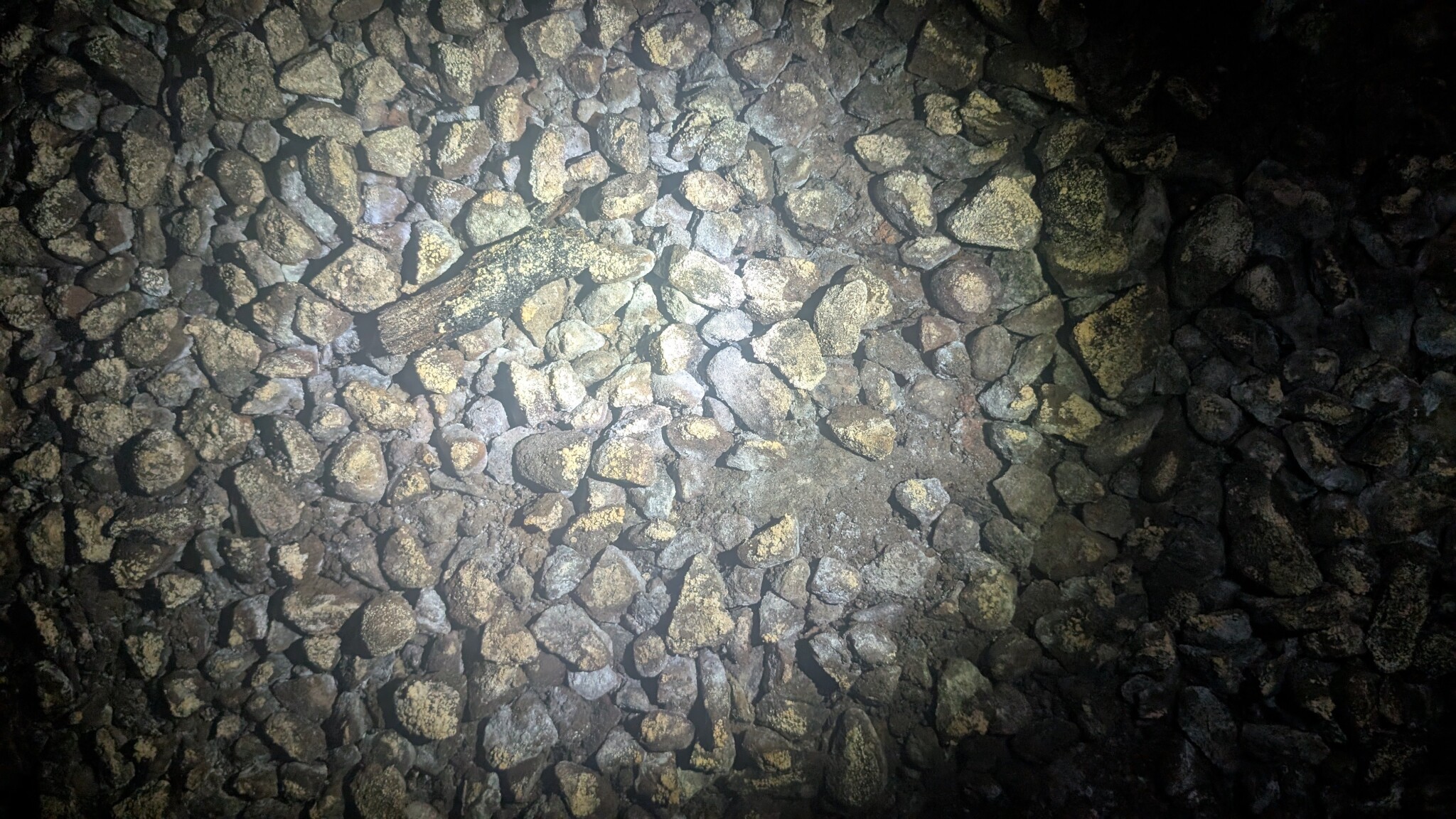

Bifogar bilder från krypgrunden som visar lite fukt problematik. Svårt att säga hur stort problemet är men det är ju tätt i källaren och vi kommer nog använda huset mindre än förra ägaren (dvs mer risk för kallare klimat och då mer fukt)
