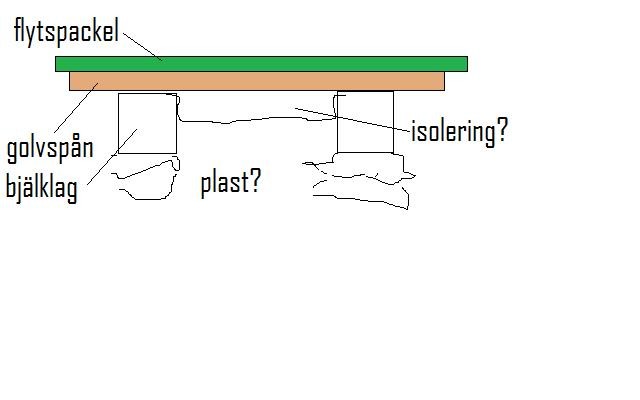

Renoverar ett badrum i ett hus från 1903. Badrummet är minst 40 år gammalt, förmodligen lite äldre, så för att följa alla bestämmelser (ny golvbrunn etc) så håller jag nu på att bila bort all betong som rören är ingjutna i och är nere vid plankorna som ligger på bjälkarna.
När allt är frilagt är tanken att rörmokarn ska få installera ny brunn och nya rör, sen på med golvspånskiva, flytspackling med mera enligt konstens alla regler.
Min stora fråga är dock hur jag ska göra med isolering.
Tidigare så låg isoleringen som ett lager mellan två lager betong (väldigt mycket betong), men nu kommer jag att skruva och limma golvspånet direkt i bjälklaget.
Skall jag då fälla ner isoleringen mellan bjälkarna? Är det inte risk för att den suger upp fukt ifrån marken då? Finns det någon bra isolering för detta?
Eftersom vi skall ha golvvärme måste vi ha någon form av isolering.
Skall jag också knöla ner plast så gott det går direkt ner på marken (eller snarare stenarna som ligger i grunden?
Bifogar en skiss:
