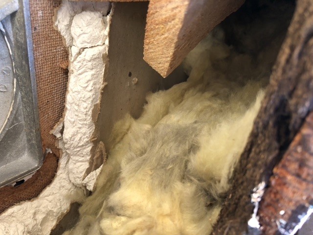

Närbild på gammal väggisolering med tecken på skador och gnag av möss, i behov av utbyte.
Hej, nybörjare här. Jag undrar ifall ni kan identifiera vilken slags isolering som vi har i väggen? Då vi behöver ta bort den när vi ska tilläggsisolera och den nuvarande isoleringen är delvis uppäten av möss. Vi tänkte samtidigt byta till linisolering med ångbroms istället pch då antar jag att det inte funkar så bra i kombination med den gamla isoleringen.
Gärna tips om vad för slags astronautdräkt man behöver som skyddsutrustning för att ta bort den? Man behöver mer skydd när det är glasull än när det är stenull?

Ser ut som glasull

Glasull, kliar på huden och dammet irriterar luftvägarna. Ska man riva mycket är en engångsoverall och enkel dammask (andningsskydd) trevligt.
