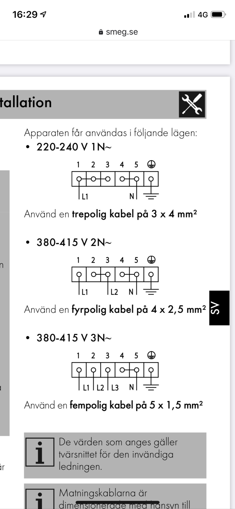

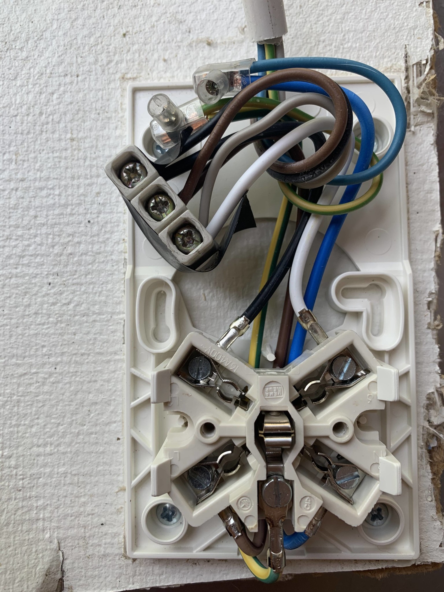

Har köpt en begagnad spis som kom utan sladd och behöver hjälp med att köpa en ny.
Har ett perilex-uttag hemma som vad jag kan se är rätt kopplat (bifogar bild).
I spisens manual står det att jag har tre möjliga kopplingar (bifogar bild).
Vad bör jag köpa för sladd och kontakt?

Jag skulle köpa en sån här och koppla enligt alternativ tre. https://www.elbutik.se/product.html/perilex-sladdstall-5g15

Du köper ett sånt här sladdställ och kopplar enligt alternativet 3N~
Sladdstället finns också på t.ex. elgiganten och större byggvaruhus. Troligen också Clabbe och Jula.
