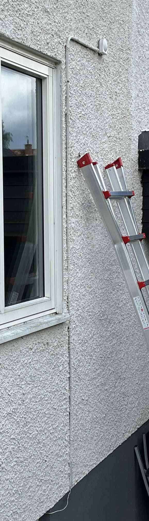

Sladden till fjärrvärmecentralens (Metro superb Si, 2020) utomhussensor är trasig (konstaterat av servicetekniker) och behöver bytas. Kan någon vänlig själ berätta vad sladden/sladdsorten heter?
Nederst i bild ses sladden som påminner om en gammaldags telefonsladd. (Går i rör på fasaden till dosan)
  • Fasad med kabel som går från fjärrvärmecentralens utomhussensor till en dosa, liknande gammaldags telefonsladd. Stege intill fönster.
Demmpa Demmpa skrev:
Tele-/datakabel ELQEBE/EKKX 1*4*0,5 tex,
[länk] fungerar (är troligen det som sitter idag), eller tex EQQRB 2*1,0 tex, [länk] fungerar också bra, eller tex lampsladd SKX 2*0,75 tex, [länk]
Tack snälla! ☺️
