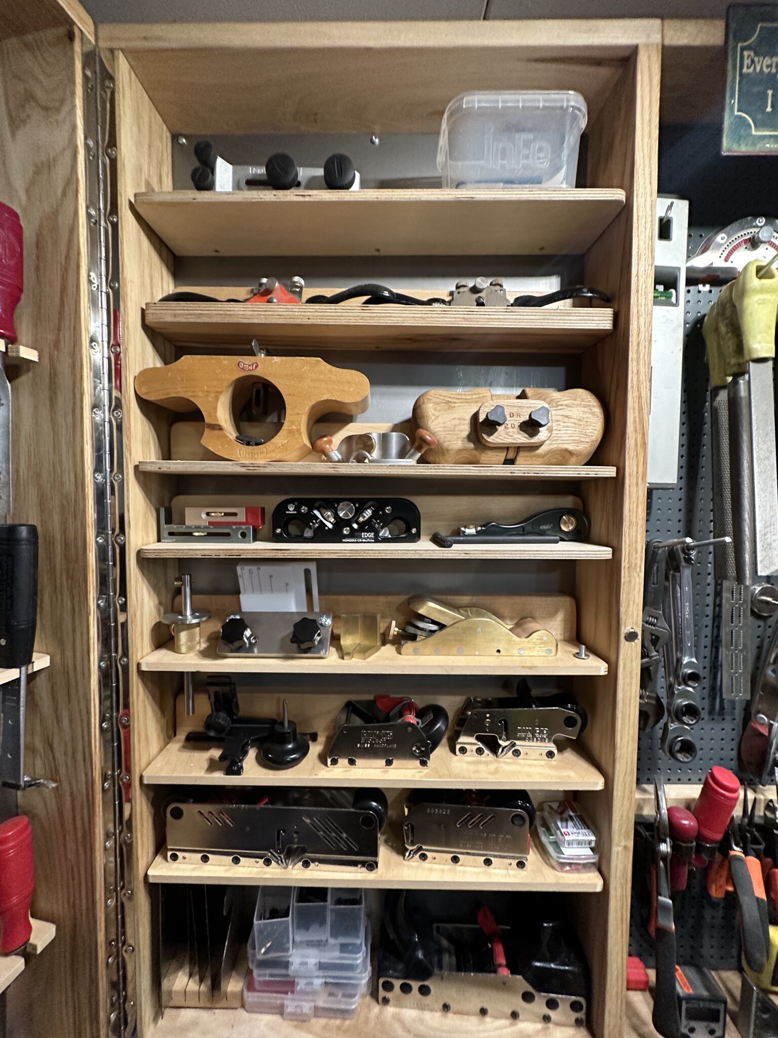

Hej @z_bumbi!
Var i din sits för några år sedan. Vilken nivå skulle jag välja när det gällde handhyvlar?
Tittade, kände och klämde på dom fina märkena från andra sidan Atlanten. Men det var för mig en ganska stor investering samt inte förglömma att verktygen/stålen krävde rätt mycket arbete för att få dom eftersträvade resultaten med verktygen.
Men ödet ledde mig in på en annan väg. Hittade en annons om ett set med begagnade Rali-hyvlar.
Schweizisk produkt med formgivning liknande Lego Technik. Började forska på nätet om detta lite udda koncept. Inget stort stål att slipa utan små utbytbara vändstål kol/hårdmetall. Löjligt enkelt att ställa skärdjupet och stålet alltid rätt mot ämnet.
Köpte settet med 5 hyvlar för 1500kr. En av mina bättre Blocketköp skulle det visa sig!
Enkelheten i hur hyvlarna används, inget slipande av stål eller ståljustering, gör att det är en ren fröjd att ta fram en hyvel, justera skärdjupet med en spak och börja hyvla.
Jag har efterhand kompletterat med dom hyvlar som ingår i Eveloution-serien och har idag alla 6. Dom fyller mitt behov när det gäller hyvlar.
Dag
Evolution 260 har tillkommit efter bilden togs.
https://rali-shop.eu/cases.html
PS. Bor du i 08-området får du gärna komma och provhyvla.

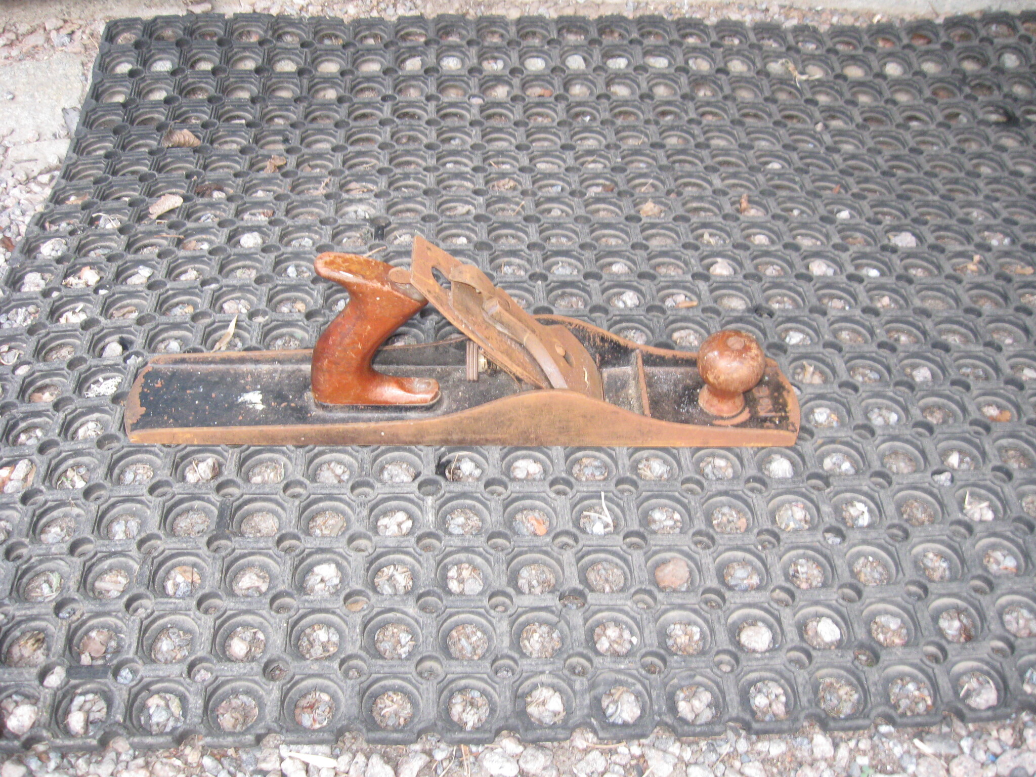

I dag var jag och grävde på vinden efter någonting annat och hittade hyveln som jag skulle kunna tänka mig att sälja och så började jag fundera vem det var som frågade efter den.
En Union nummer 6. Tillverkad av Union Manufacturing Company i New Britain, Connecticut, USA. Troligen 1920-30-talet. Någon amerikafarare som återvände hem med litet verktyg och startkapital har antagligen tagit hem den i amerikatrunken.
Den är ytrostig men annars hel och komplett
