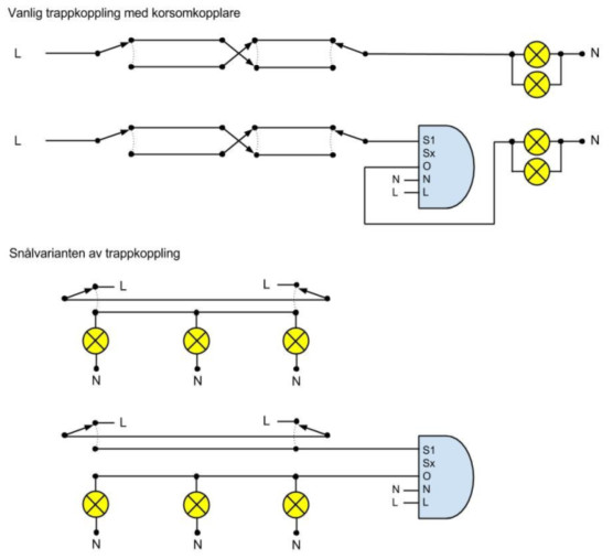

Två brytare till samma lampor innebär trappkoppling. Det räcker med en puck, men det gäller att kunna placera den på rätt ställe för att undvika omkopplingar, dvs i den dosa där du har tillgång till tändtråden. Här är ett fiktivt exempel:
Schematiska diagram av vanlig trappkoppling och snålvariant för elinstallation med belysning och brytare.
Om du inte ska dimra ytterlamporna ska du använda ctr-01 och inte dim-01.

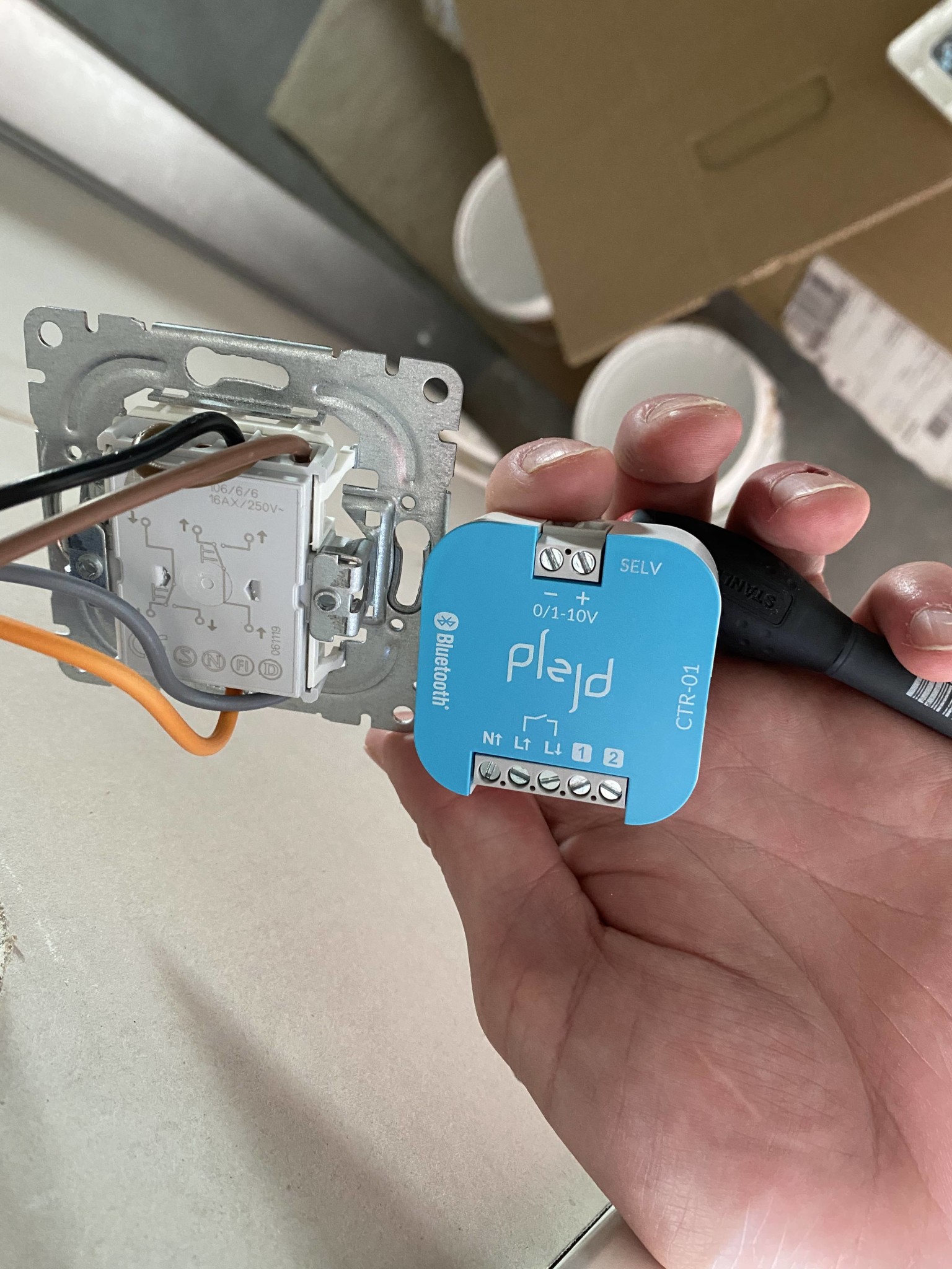

Hur hade en elektriker kopplat in denna?
  • Hand håller en Plejd-dimmer bredvid en öppen väggdosa med sladdar redo för installation.
Finns det inte en neutralledare (N) i dosan, så går det inte att koppla in Plejd:en utan att en sådan dras farm.

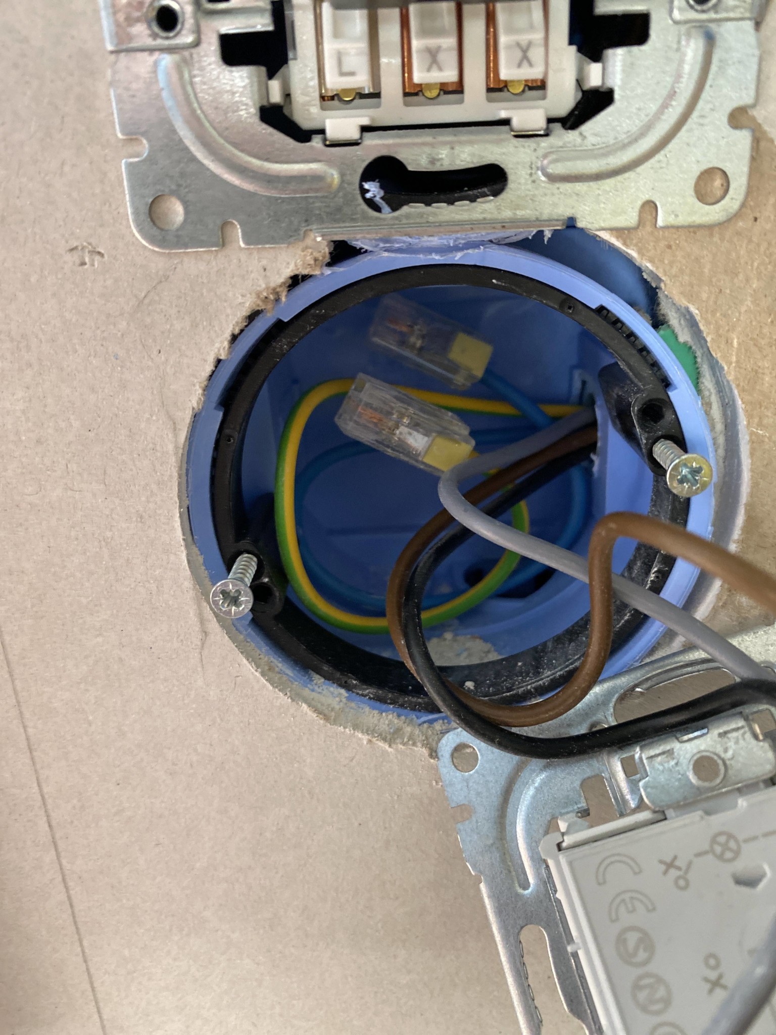

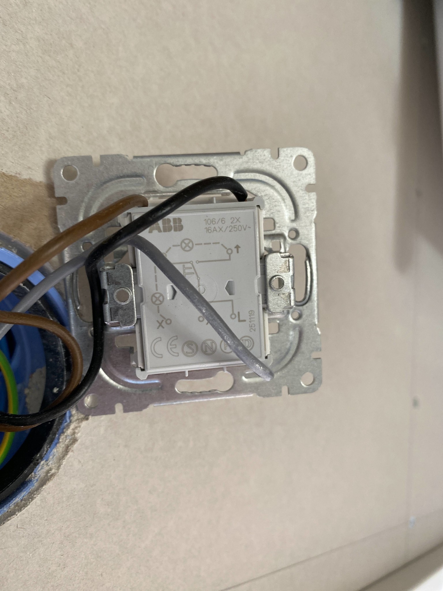

här då?
  • En öppen eluttagsdosa med eltrådar och en ABB strömbrytare under installation.
  • Elektrisk dosa i vägg med öppen kabeldragning och ej anslutna kablar i en byggmiljö.

Ja det kan vara så att blå ledare i dosan är N.
Man drar inte fram N till en brytare. Den fyller ingen funktion där.
Sedan ser det ut som en trappkoppling vilken komplicerar inkopplingen av Plejd. Schema på ett inkopplingsexempel finns längre upp i tråden.
