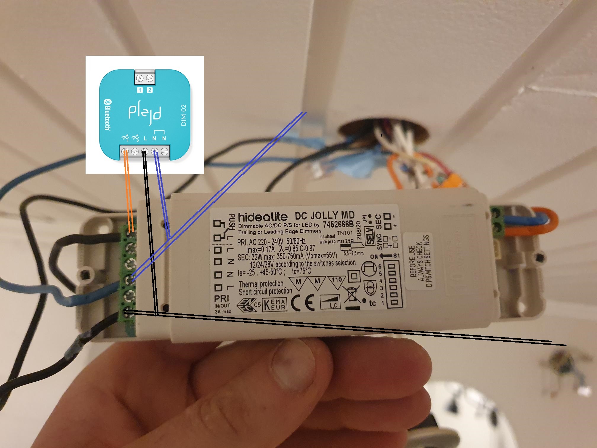

Nu blev det så att jag köpte en DIM-02 (Krondimmer) ist då jag även tänkte köra taklampan på samma gång. Taklampan fungerar kanon men hur skall jag installera den som skall gå igenom Hide-a-lite Jolly MD dimmern (Hide-a-lite Jolly MD (elbutik.se)). Testade koppla såhär se bild! var på detta inte fungerade då lamporna lös konstant på max och ibland min när man mixtrade med lasterna.
Du ska inte använda push-ingången alls. Det är fasen till drivdonet som ska styras så den orangea kabeln ska från styrningen på pucken till L på drivdonet. Blå är rätt kopplat.S Seekk skrev:Nu blev det så att jag köpte en DIM-02 (Krondimmer) ist då jag även tänkte köra taklampan på samma gång. Taklampan fungerar kanon men hur skall jag installera den som skall gå igenom Hide-a-lite Jolly MD dimmern (Hide-a-lite Jolly MD (elbutik.se)). Testade koppla såhär se bild! var på detta inte fungerade då lamporna lös konstant på max och ibland min när man mixtrade med lasterna.
