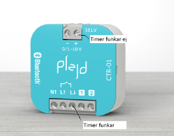

meddela gärna om du får till timer. jag får inte till timer på mina plejd (har dim och ctrl)

det funkar inte för mig. funkar tydligen bara med laster och lampor. jag har min kopplad till en fläkt och då fungerar det inte. tack ändå.
Så en fläkt är inte en "last"?
Är det svaret du fick från Plejd?
jag har inte frågat plejd utan mixtrat själv i appen
Min fläkt styrs av +/- kontakten på plejd ctr. det verkar vara dessa utgångar som ej går att sätta timer på.
det är L pil utgången som kan ha timer
Plejds CTR-01 enhet med markerade utgångar där "+" och "-" ej stödjer timer och "L" pil utgång stöder timerfunktion enligt text.
