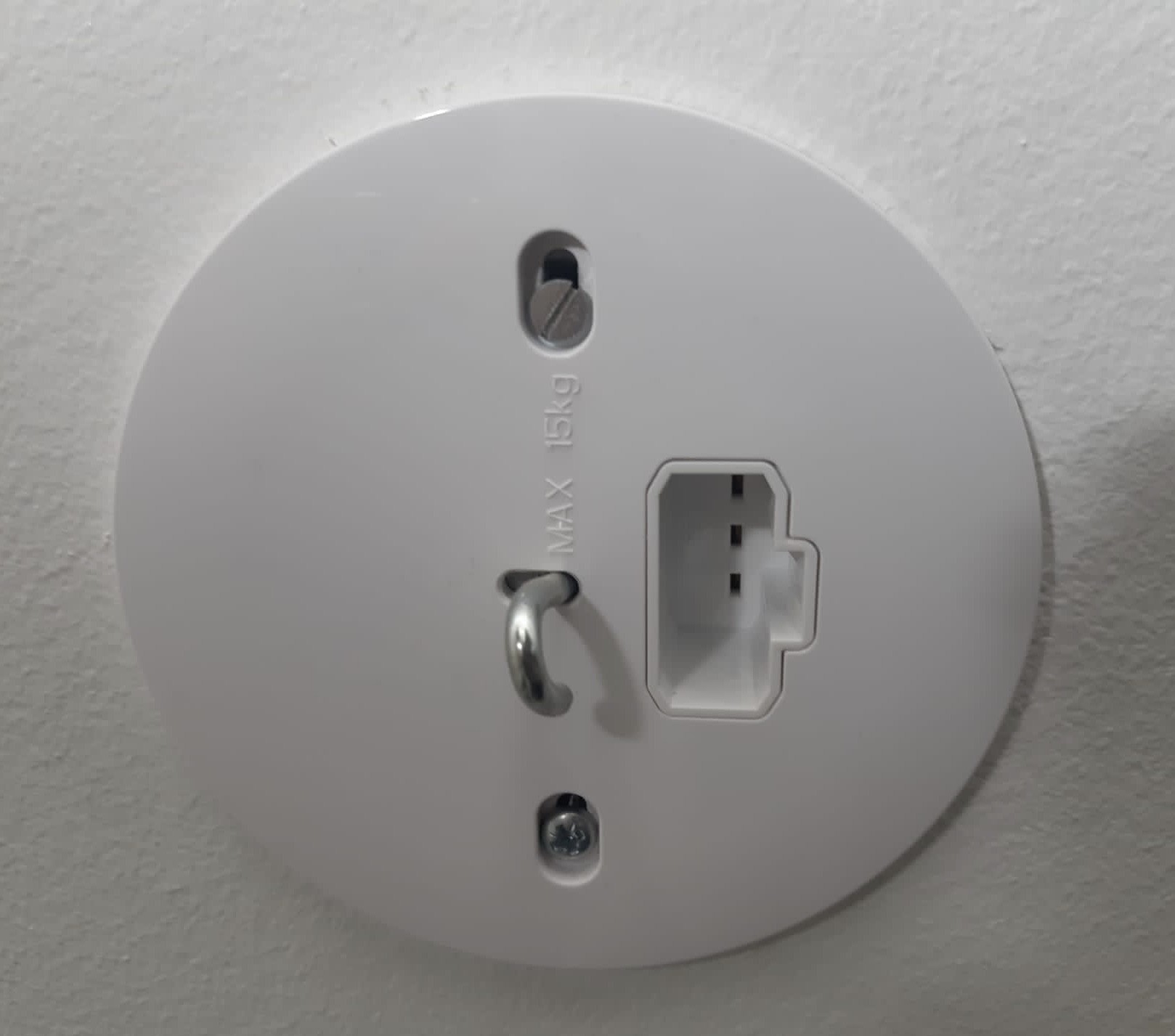

I nygjorda källarrum har en elektriker satt sådana här i taket. På grund av låg takhöjd måste jag ha taklampor som har litet djup. Vad heter den här typen av ”armatur”, kan den passa till bilderna på lampor jag bifogar? Hur vet jag vilka som passar, någon som vet vad typen av armatur heter?

Men långt ifrån alla plafonder kommer med DCL-kontakt så man kan behöva byta ut befintlig kontakt eller koppla in sladd med sån kontakt till lampan.
Många plafonder är inte heller gjorda för att hängas på krok utan för att skruvas fast i taket och då kan det vara enklast att sätta plafonden på sidan av takuttaget.
