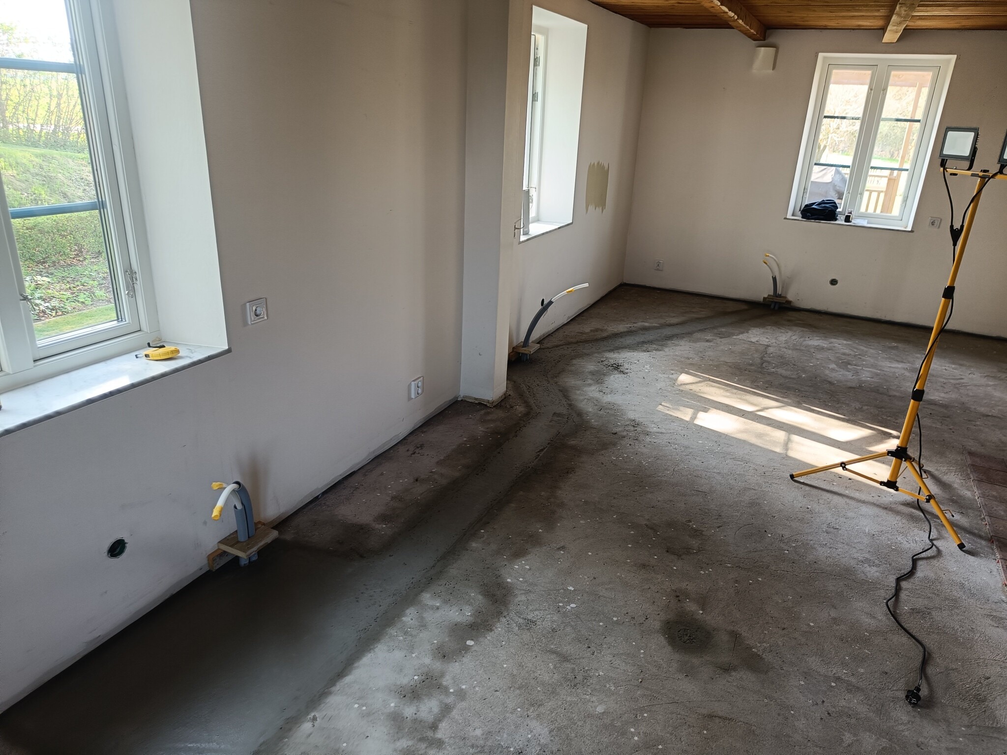

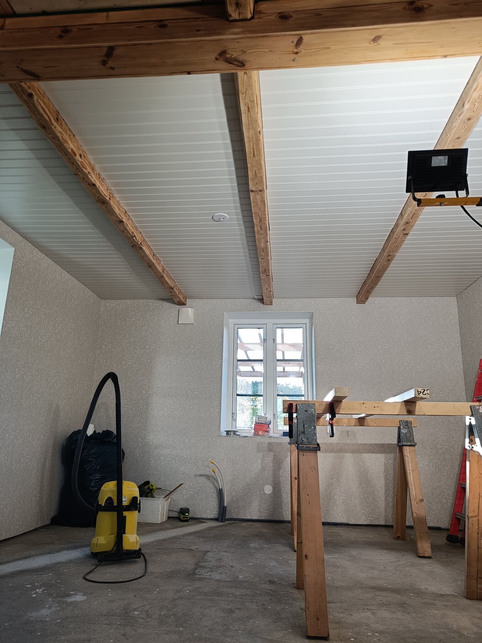

Jag har en torpargrund med plast och 200mm Leca kulor med 70mm betong som jag ska lägga ett laminatgolv på så småningom. Hur vet jag vilken platon jag ska använda? Det är ju ett gammalt hus, måste man ha ventilerad sockel? Frågorna är många...
Kan någon förklara ?

Beijer har en blå ,dyr ,platon för betonggolv.
Har du plast mot mark , under makisoleringen, och plattan i sig är torr så kan det gå utan ventilaton. Markdräneringen utanför kan spela in. Och ibland kan det gå bra med plastmatta på betongplatra. Peppar peppar.
Hallonbåten
Platonmatta +ventilerad plastremsa du viker upp mot vägg. + Skarvtejp.
Golvspån på det. Ventilerade socklar.
Tidigare var det en masonite spikad direkt mot betongen och jag uppskattar den till att ha legat där i 35-40år och den var imponerande bra. Jag hade tänkt lägga platon tejpskarvad under hela golvet men släppa den 10mm från väggarna, så visar de att man använder platon comfortmatta några funderingar ?
