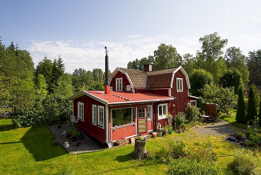

Jag har nyss köpt hus och behöver skaffa mig koll jag inte har i dagsläget.
En del av taket är tegel och den nyare tillbyggda delen har ett plåt-tak. Nu är det så att jag planerar att sätta upp solceller på någon del av taket (vet ej vilken än, då detta egentligen skulle göras några år fram i tiden, men fick ett bra erbjudande så jag kör nu i stället). I formuläret jag ska fylla i ska man ange vilken typ av plåt det är på taket; korrugerad stålplåt, korrugerad aluminiumplåt eller falsad/bandtäckt plåt. Jag har faktiskt ingen aning. Hur vet jag vad det är för plåt?
En annan fråga på samma tema: Igår var jag upp på taket och på plåttaket var det en skruv som inte satt fast på den delen som är över uterummet. Det fanns inget under plåten för skruven att fästa i. Det innebär ju att det är ett hål i taket. Hur fixar jag detta?

Plåten du har är korrugerad troligen stålplåt, men kolla så att monteringssataen passar när det är tegelliknande modell.
Sätt en kort helgängad skruv med tätningsmassa på i hålet.

En kort gängad skruv med tillhörande packning finns redan i hålet, men det är inte tätt, då det sitter löst. Vilken tätningsmassa ska jag ha? Helst inte en med skadligt/giftigt innehåll.
Det är möjligt att taket är för platt just där. Jag har ingen bra koll på vilken vinkel som är bra, så jag har mätt hela taket. Även tegeltaket är aktuellt för att sätta upp solcellerna på. Företaget som har solcellerna får avgöra var den bästa placeringen är och de sköter också allt det praktiska. Jag ger dem bara info om vilka omständigheterna är på mitt tak.

Kolla med kylskåpsmagneten om det är stål eller aluminium.
Ja taket är ganska så platt för solceller. Vilket väderstreck? Det finns en del beräkningsprogram på nätet som visar vilket utbyte du kommer att ha.
Om taket skuggas under en del av dagen behöver du en dyrare anläggning (med optimiser) som förlänger din återbetalningstid.
