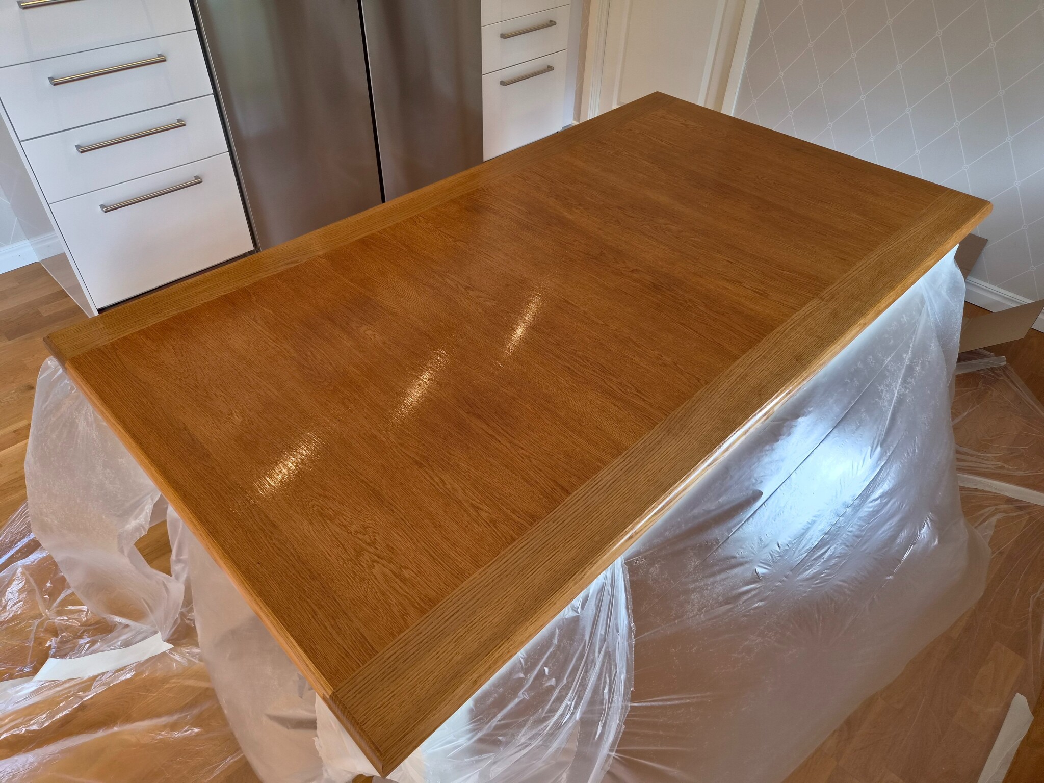

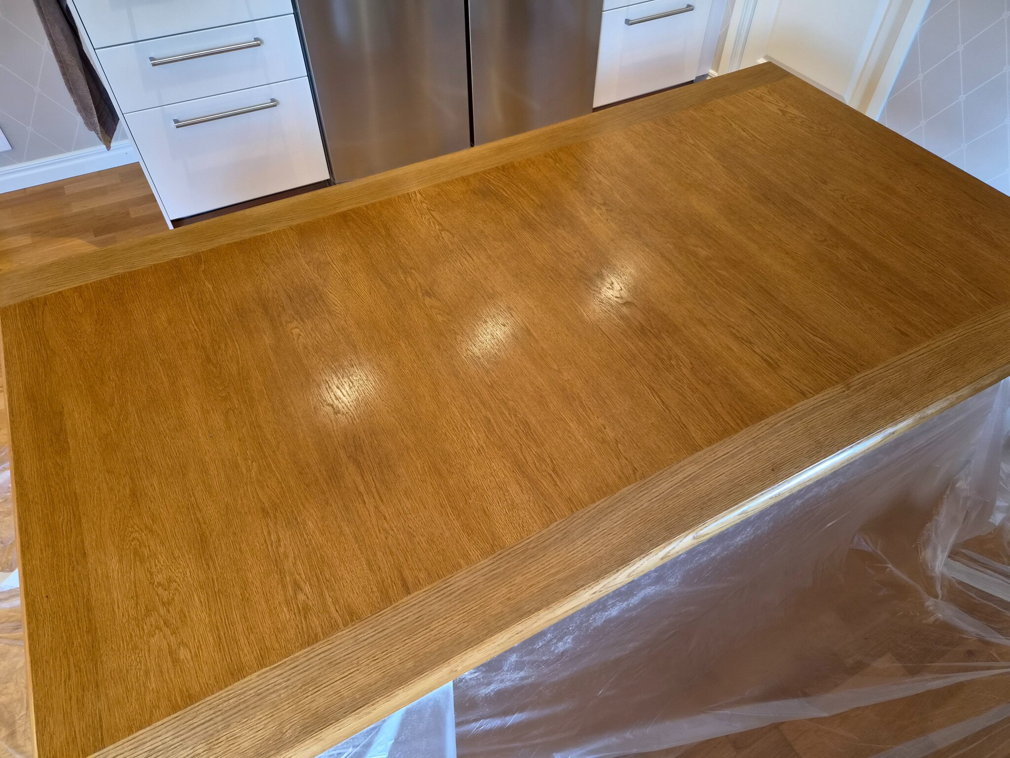

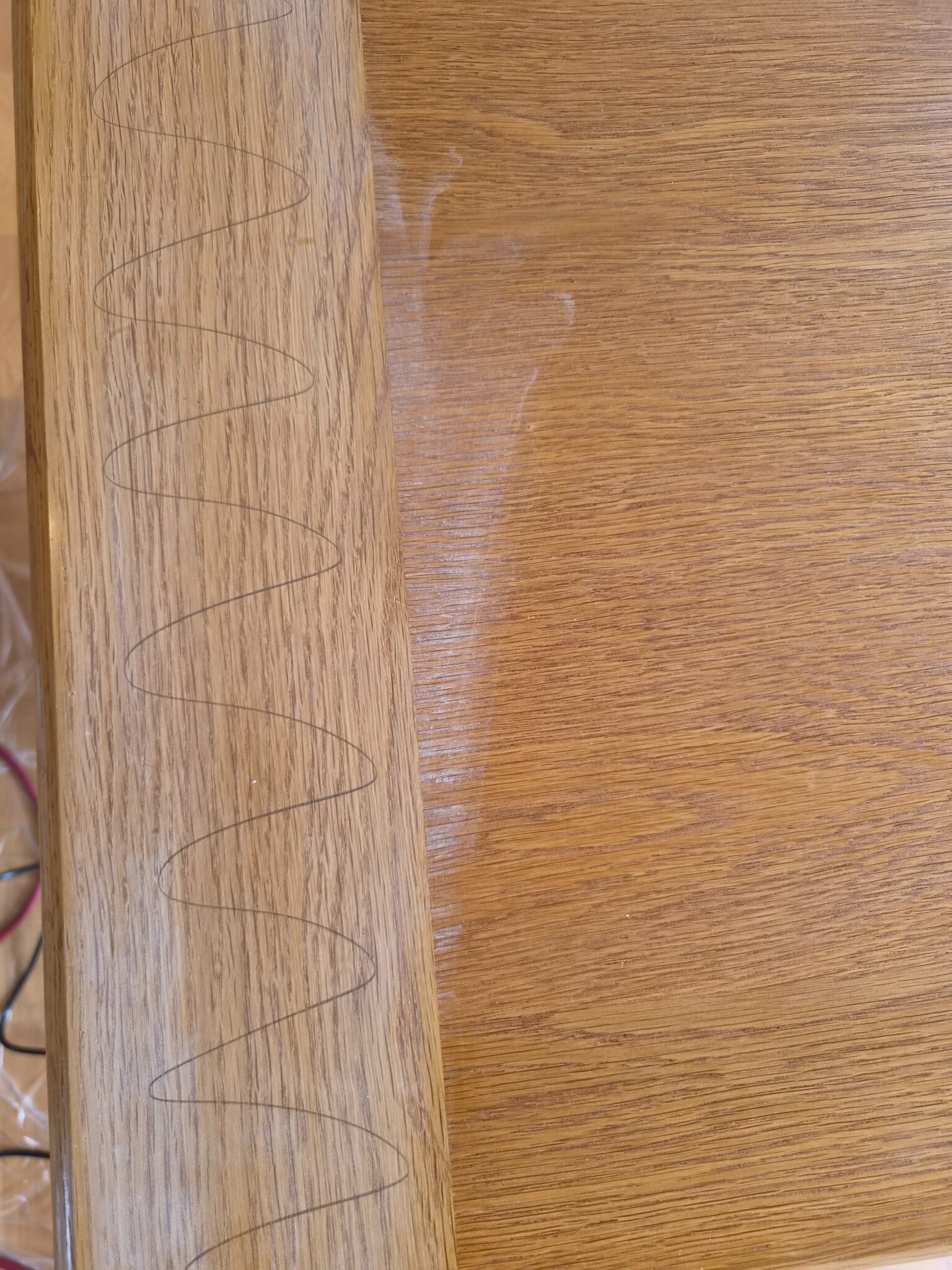

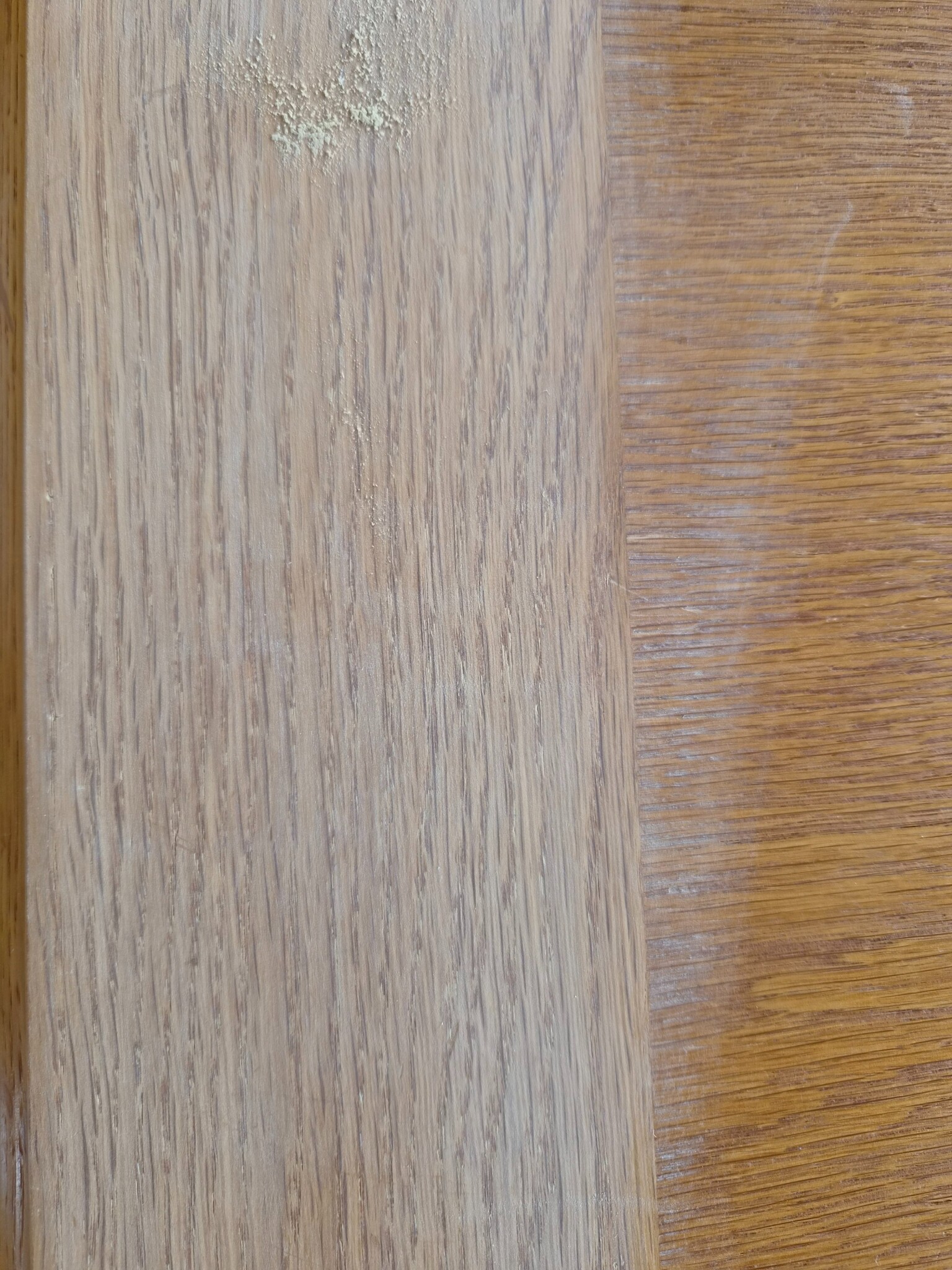

Köpte en billig planslip på Biltema, satte den på näst lägsta hastigheten och körde över bordet med 240- och 400-papper. Längs kanterna fick det bli för hand med en mjuk slipkloss.
Slipen kopplades till dammsugaren och verkade ändå plocka upp en hel del damm. Maskinen vibrerade ganska rejält, men vad får man för 300 kronor i dag?

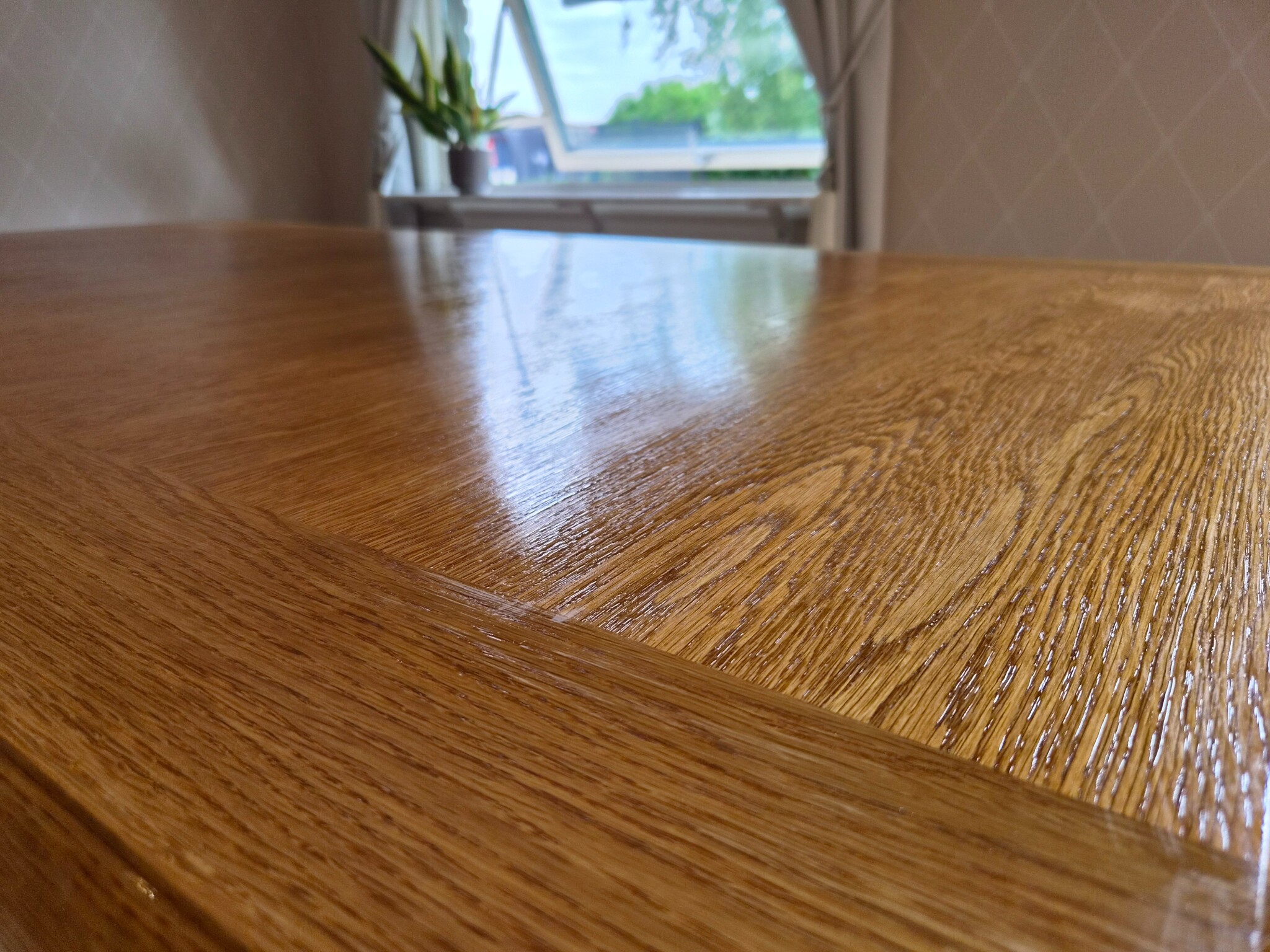

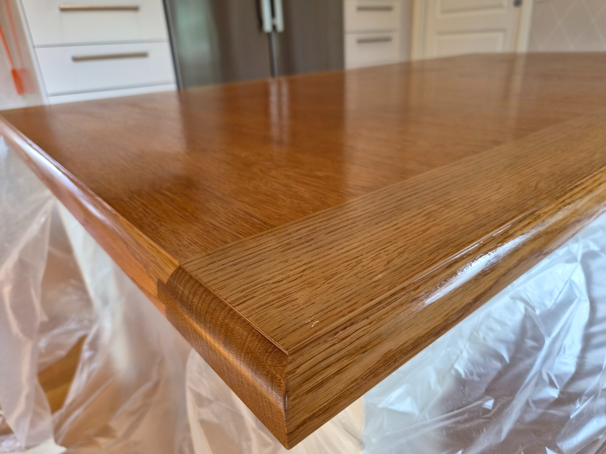

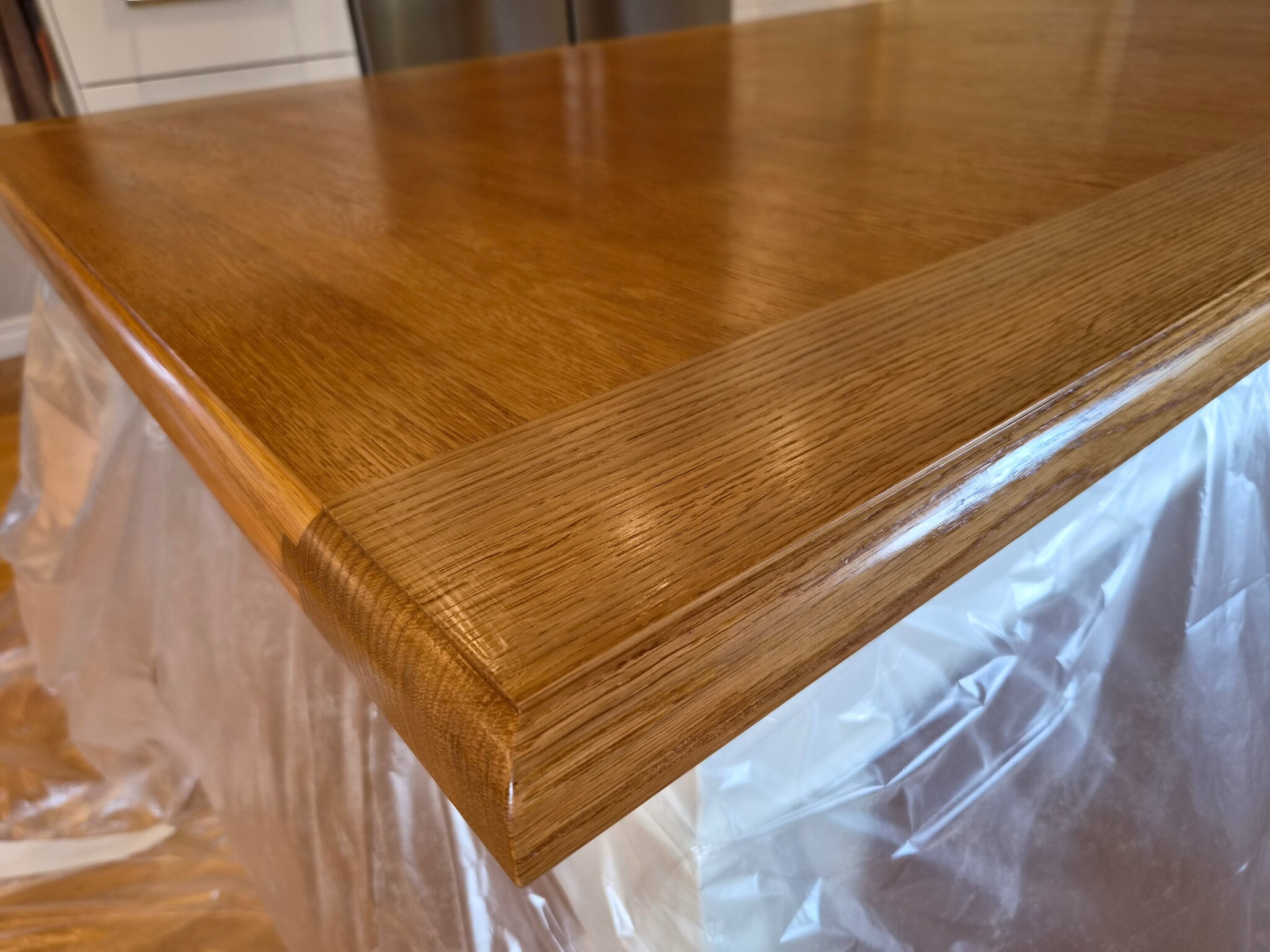

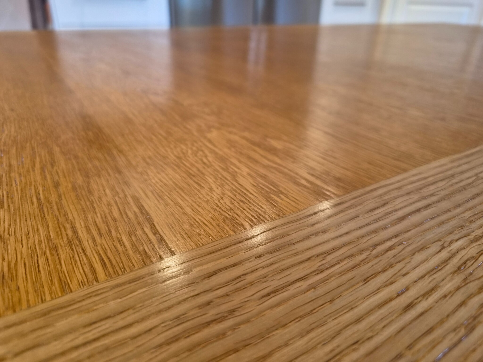

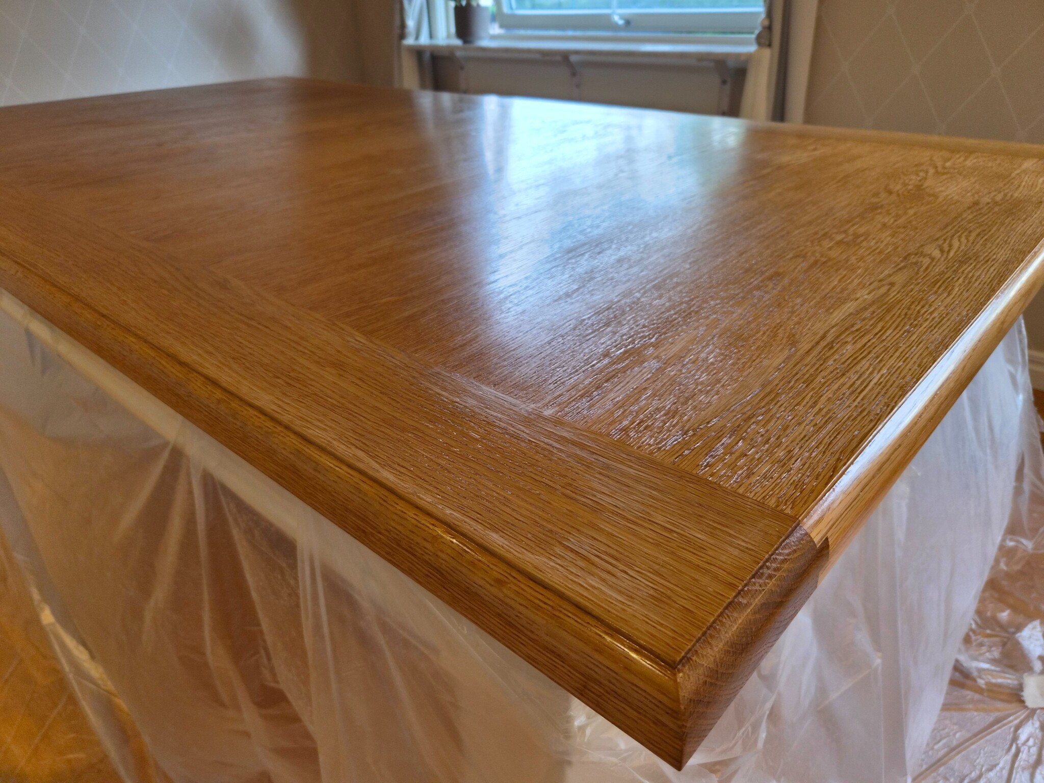

Jag dammsög av skivan och gick sedan över den en extra gång med en mikrofiberduk innan jag lade på ett lager Osmo hårdvaxolja, sidenmatt. Försökte lägga det ganska tunt, men insåg mot slutet att jag nog hade kunnat vara ännu snålare med oljan.
Bordet har stått med mycket god ventilation och nu börjar ångorna lägga sig samtidigt som ytan ser torr ut. Får vänta till i morgon kväll och se om jag behöver gå över det snabbt för hand med 400-papper för att få bort eventuella resningar. Annars blir det åtminstone ett lager till.
Jag försökte följa tillverkarens instruktioner så noggrant som möjligt, men förstår att allt kanske inte är gjort helt enligt konstens alla regler. Vi får helt enkelt se hur det blir.
Slipning:
Första lager
Efter någon timmes torkande:

Första lager
