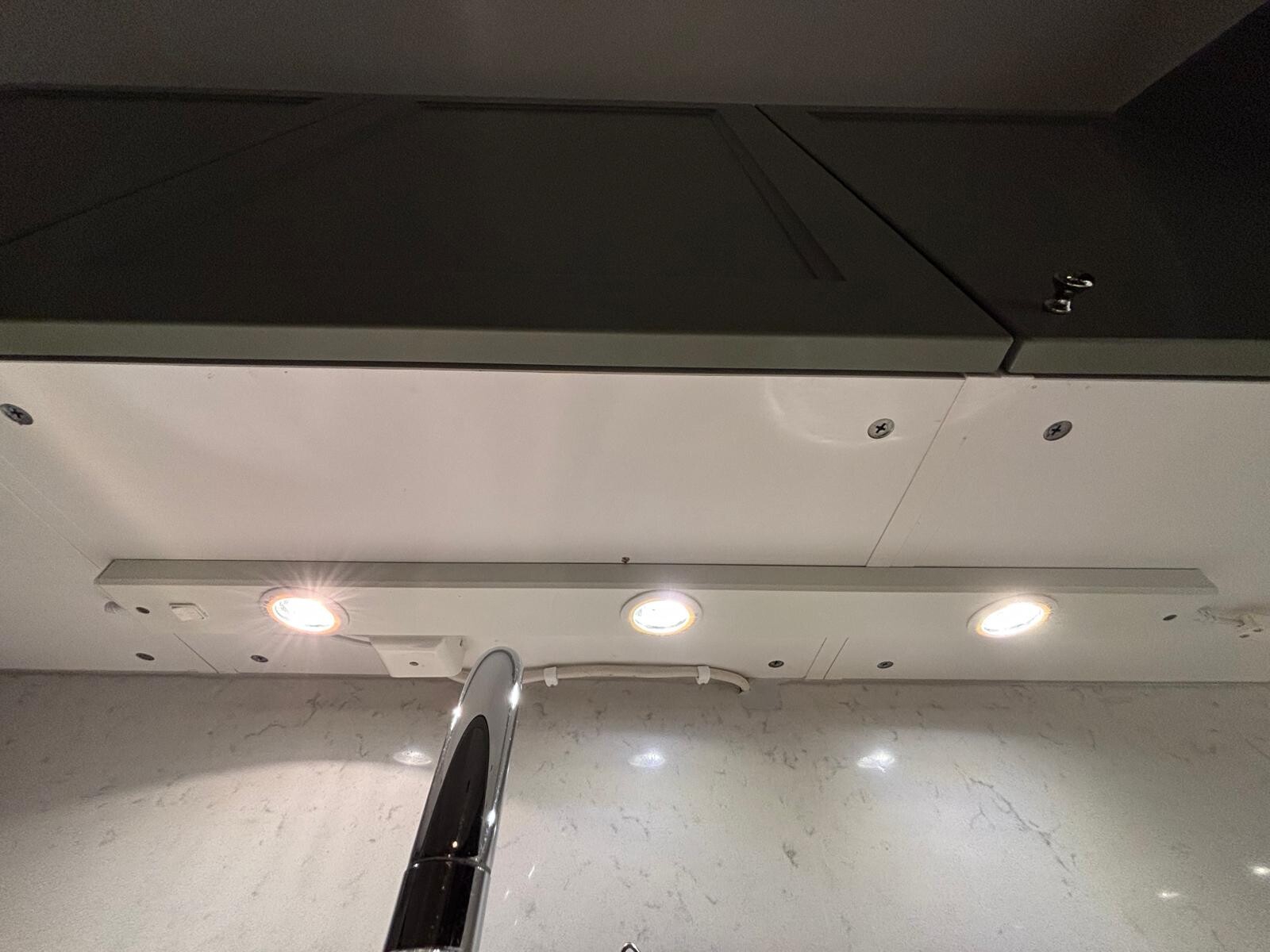

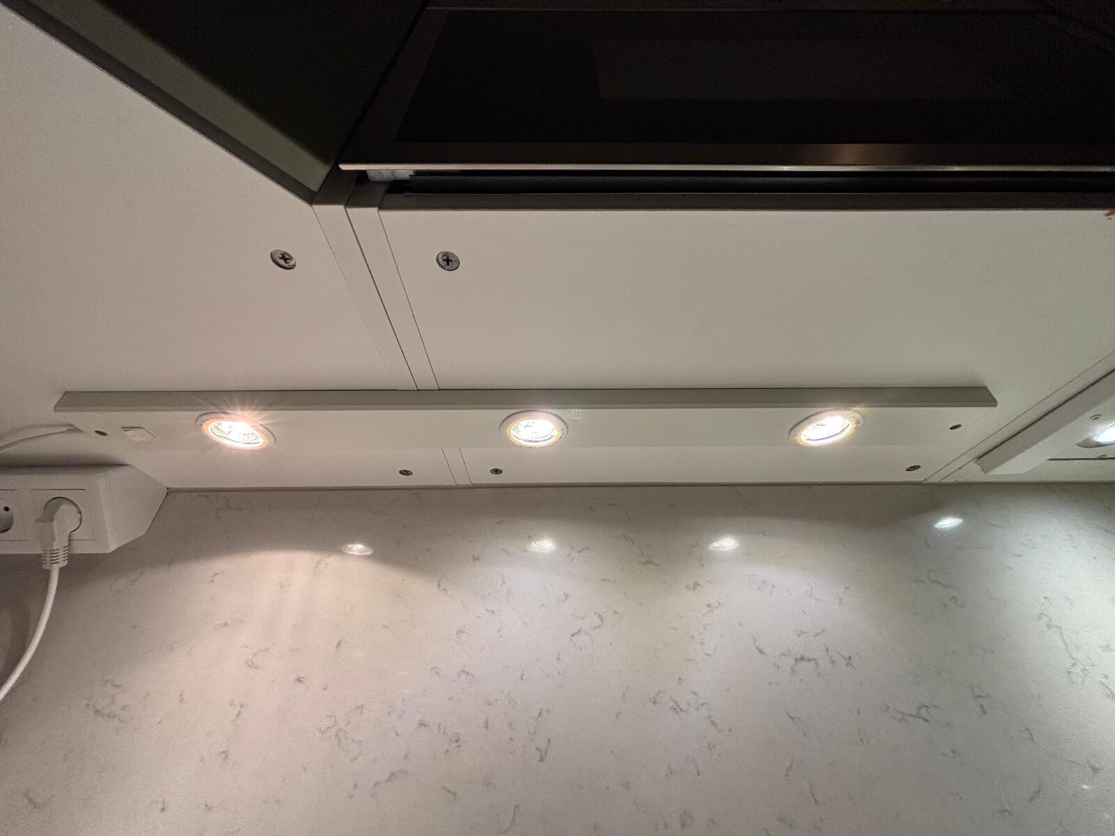

Ovanför diskbänken har jag en armatur med 3 lampor. Tidigare har jag använt 12V 20W halogen-lampor med G4-sockel, men verkar som att det är svårare att få tag på sådana nu - de lokala butikerna här rekommenderar LED-alternativ istället.
Jag köpte ett 10-pack LED-lampor online, men de blinkade efter att jag satt in dem. Provade även med 3st 20w halogen jag hade, men de var gamla och blev väldigt varma direkt...
Jag kan ingenting om detta, så är lite osäker på vad jag borde göra. Jag kan såklart byta ut hela armaturen mot något annat (med hjälp av elektriker), men tänker om det finns någon mer budgetvänlig lösning.

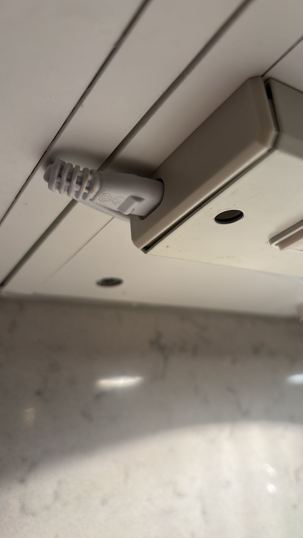

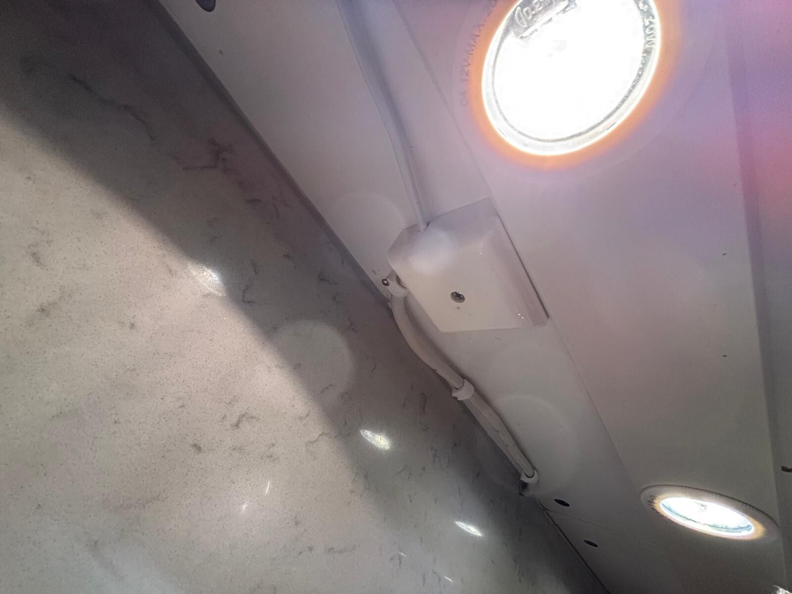

För att blotta min okunskap ytterligare - är den fyrkantiga dosan en transformator? (Den har ingen text på sig). Eller är det bara någon slags skarvdosa och själva armaturen har inbyggd transformator (vet inte om det finns sådana). Det står 2.5A250V på sladden som går in i lampan, men tänker att det kanske bara är vad sladden klarar av snarare än vilken spänning som faktiskt är i sladden...
Finns det något uppenbart jag borde göra? Byta armatur? Eller någon annan typ av lampa?

G4-ljuskällor använder 12 V, så armaturen har en inbyggd spänningsomvandlare. Lådan som du refererar till är enbart en kopplingsbox.
Det är inte ovanligt att det uppstår problem med blinkande ljus etc när halogen-ljuskällor ersätts med LED-typ. Detta beror på att nätdel/spänningsomvandlare är konstruerad för den högre belastningen från halogen (30-60 W i ditt fall).
Du kan testa med att ha två LED och en halogen i ljurampen, kan ev. fungera.
Är du säker på att ljusrampen kan hantera/är godkänd för 20 W halogen?
