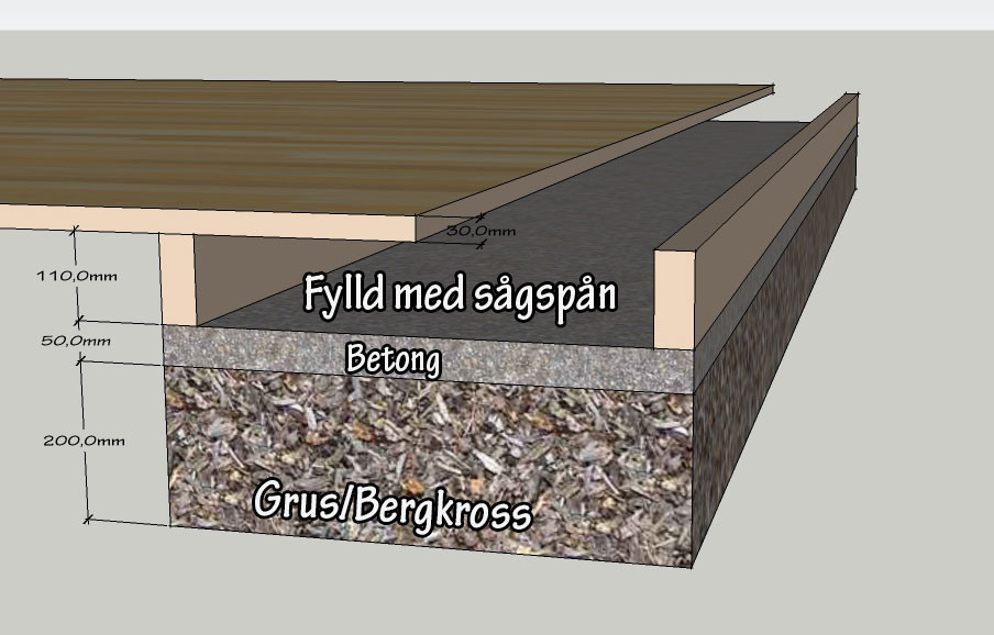

Har ett golv som vi ska riva, rikta och lägga nytt. Men jag vet inte riktigt vilken väg man ska gå när det gäller isoleringen. Idag ligger det spån direkt på en betongkaka, under den ser man där den spruckit att dett finns ett tjockare lagre med grus/bergkross.
Huset är från 1907 och har torpargrund, detta är det första golv vi öppnat upp.
Ska man regla nytt och göra ett blindbottengolv eller ska man använda tex leca lättklinker 12/20K upp till underkant av nya reglar och sedan mineralull mellan reglar? Eller är jag helt ute och cyklar?
