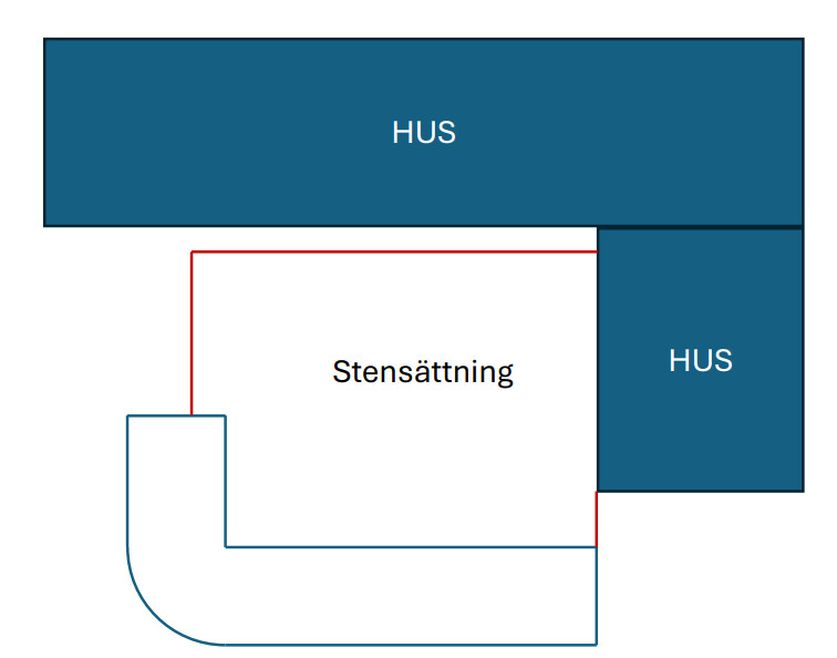

Bild 1: Helikoptervy.
Blå "ihålig" konstruktion: Planteringslåda i corten.
Röda linjer: Kanter av corten som avgränsar bär/sättlager från kringliggande singel.

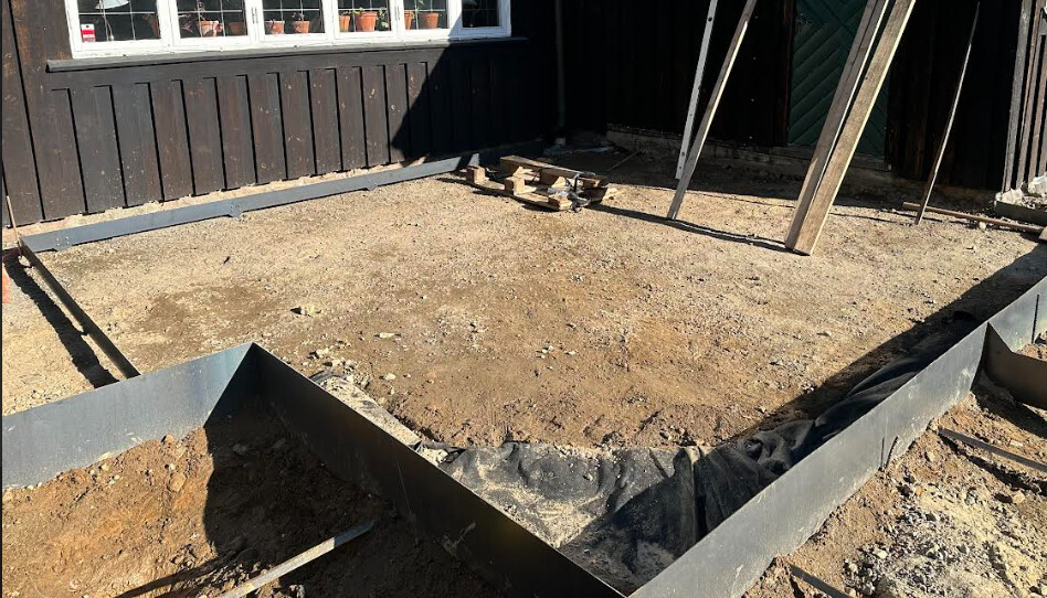

Bild 2: Översiktsfoto.
Jag har satt fallet på bärlagret (som består av naturgrus typ 0-18). Kvarstår att markvibrera detta och fylla ev. svackor så jag får helt rätt avrinning mot dräneringen närmast i bild som går till stenkista.

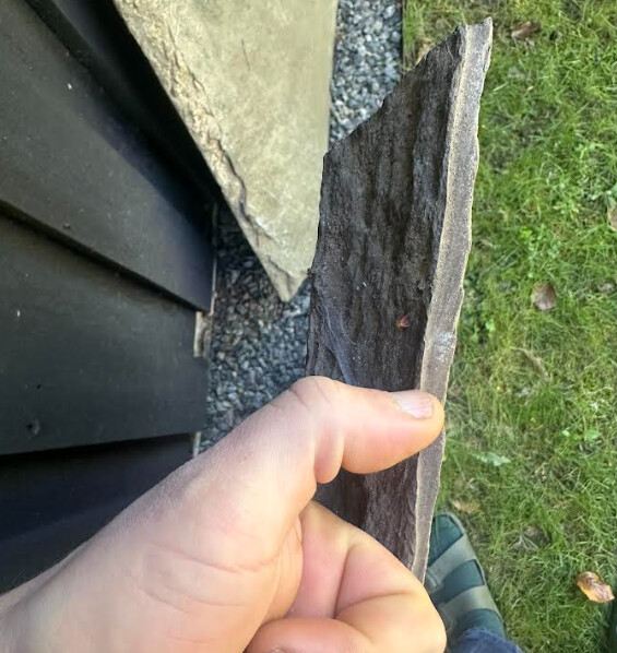

Bild 3: Exempel på tunn skifferhäll

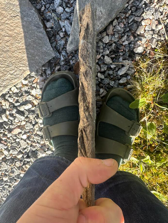

Bild 4: Exempel på en av de tjockare hällarna.

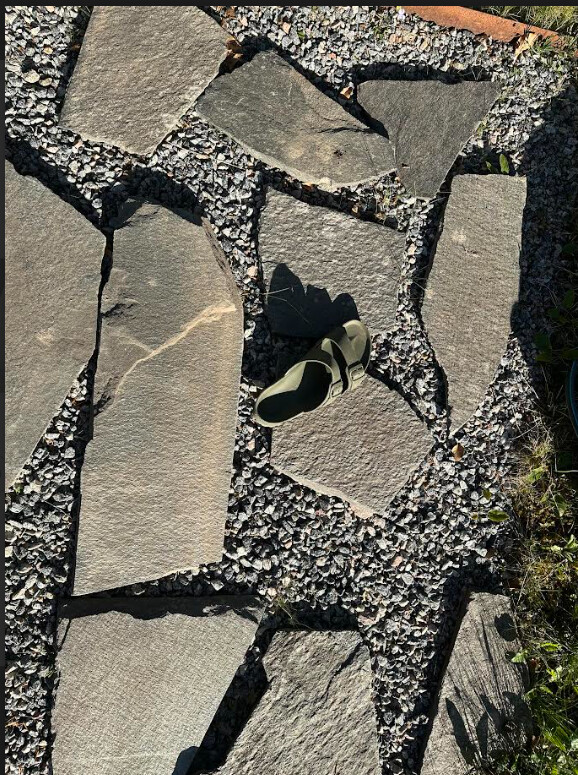

Bild 5: En av de största hällarna (toffel som referens)

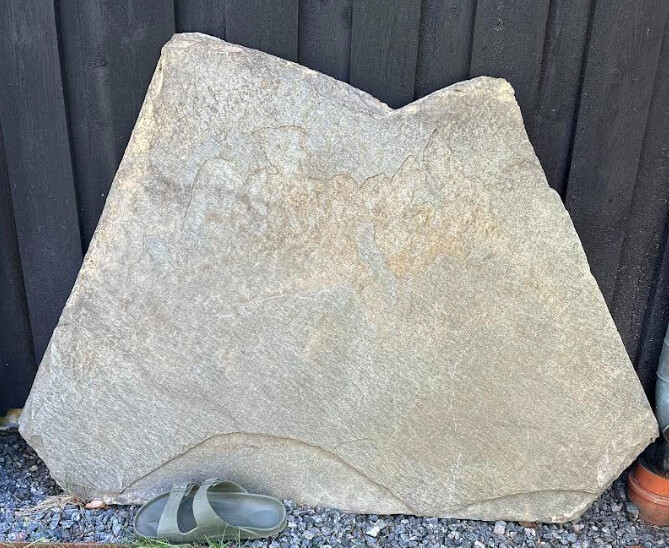

Bild 6: några av de mindre:
