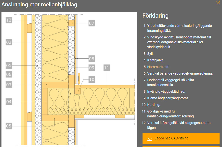

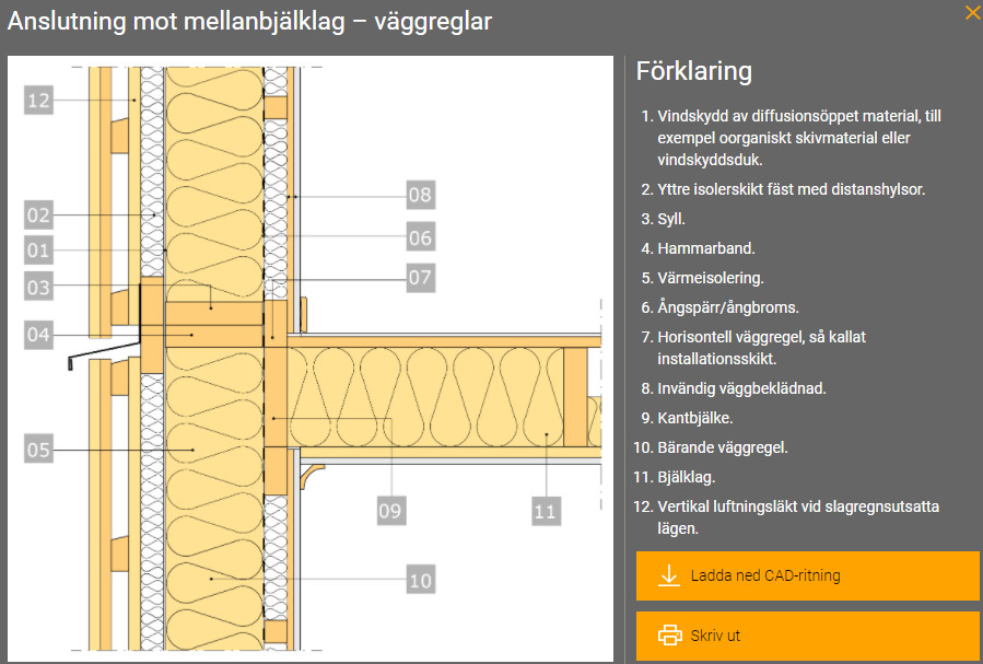

Jag tittar på TräGuiden angående anslutning mot mellanbjälklag för att göra konstruktionsritningar. Vad jag kan se framgår det inte i text vad skillnaden är men tittar man på bilderna så antar jag att den första är på det man kan kalla kortsidans vägg och den andra är på långsidan.
Men finns det någon anledning till att man gått upp med nedre våningens vägg ända upp till ovansida mellanbjälklag? Kan man lika gärna istället göra alla väggar på nedre plan lika höga? När jag sen bygger mellanbjälklag (före våning 2) finns det visserligen ingen vägg för golvgjälken (kallad kantbjälke på bild 2) att "ligga" mot.
Men är det enda nackdelen? Kvittar det hur man gör i övrigt?
Kortsida/gavel:
Långsida:
Kortsida/gavel:
Långsida:

Ja det är säkert smidigt om man är insatt men det är jag inte så jag håller mig till traditionella metoder.
Ingen som kan svara på ifall det spelar roll hur man gör gaveln? Då andra väggen är av lecablock eller likande skulle det vara bäst enligt mig att låta övervåningens väggar börja i nederkant av mellanmjälklaget.
