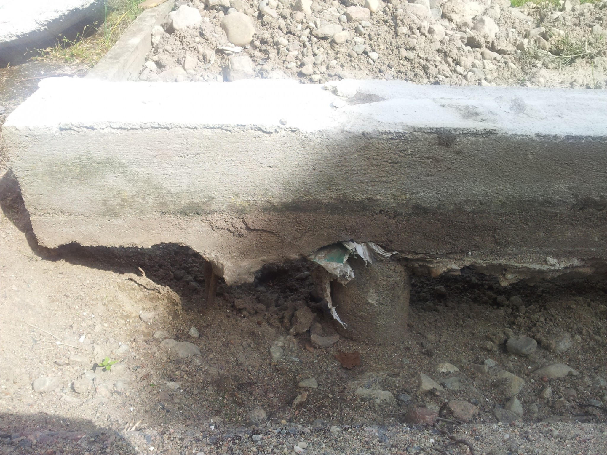

Jag har rivit en tegelmur (mexisten) och har nu endast en ca 2dm tjock och bred gjuten grund kvar som är fastgjuten i makren på fyra ställen. Gjutklumparna med armering på fyra ställen under murgrunden måste bort men även själva murgrunden måste bort....
Är det en bilningshammare jag behöver för detta och kan man som privatperson hyra detta från cramo eller liknande?
Kan jag gå på med bilningshammare på gjutklumparna tills armeringen är "naken" och sedan gå på armeringen med vinkelslip?
Tacksam för svar
Se bifogad bild på murgrunden

Cramo eller annan maskinuthyrare har definitivt lämplig utrustnin om du vill bila ner det till lagom stora delar för att hantera det för hand. Har du ngn granne eller bekant som kan ta det med grävmaskin så är det enklaste och snabbaste lösningen.
Ja är den där balken "friliggande" så känns det som man plockar den hyffsat lätt med en stor slägga, fast har du ingen slägga och skall köpa en och samtidigt har nära till en uthyrare så är det nog ingen ekonomisk fördel med att köpa slägan. När jag har hyrt har jag betalat under 200 spänn för att ha en bra maskin i 4 timmar
Såg inte bilden av ngn anledning innan mitt förra inlägg...
Håller med Pumba, knäck murn med slägga om du inte riskerar att förstöra något runt om, annars bilar du loss klumpen. Kapa armering med vinkelslip/bultsax.
Köp en billig maskin istället för att hyra, i princip samma pengar + att du får handla maskin!
http://www.biltema.se/sv/Verktyg/Elverktyg/Borrhammare/Borrhammare-850-W-17169/ borde funka...
