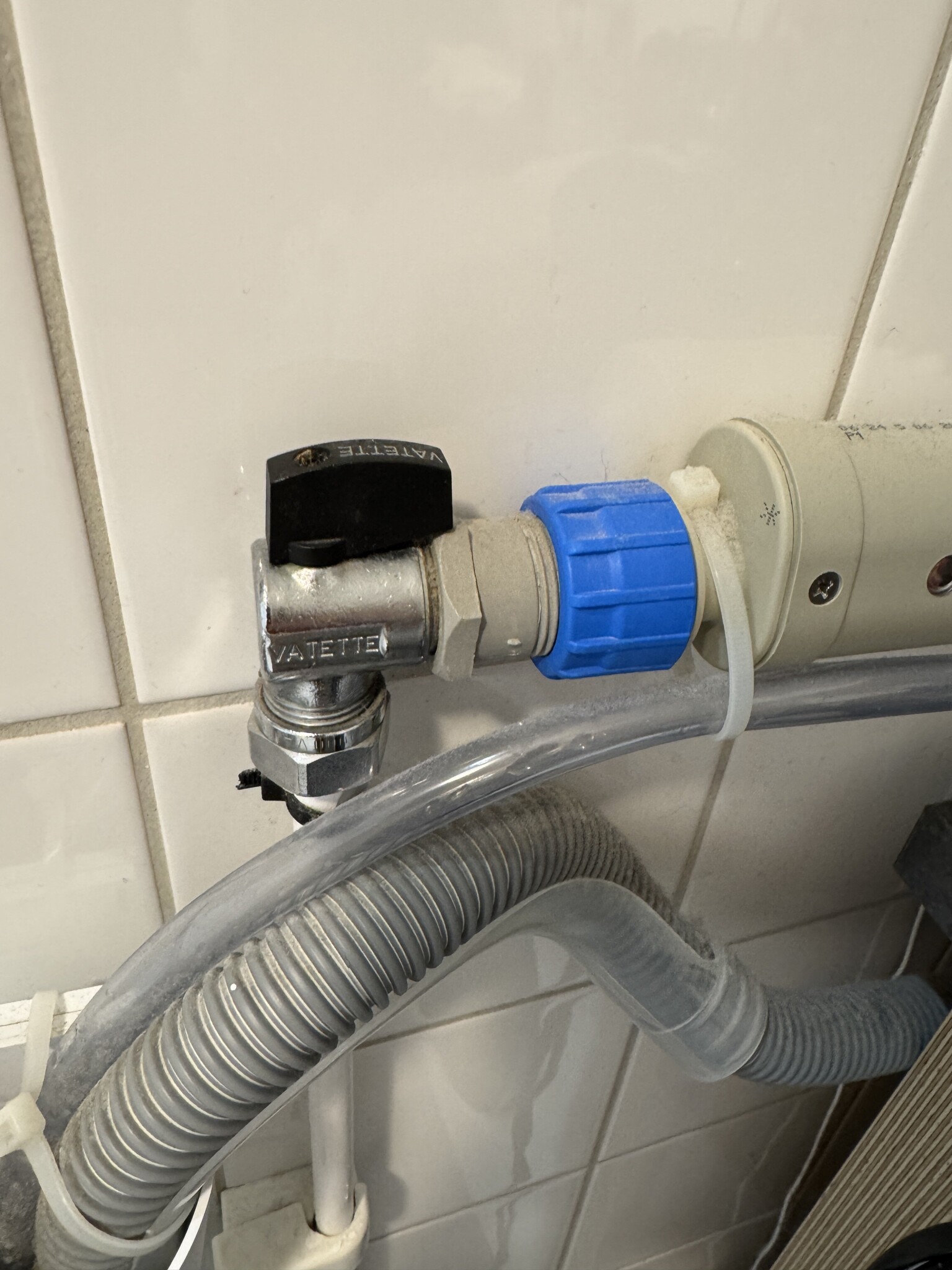

Vad är bäst att ersätta denna kulventil med? Är alltså avstängning till tvättmaskin. Både tvättmaskinen och ventilen ska bytas på grund av åldersslitage. Röret är 12 mm kopparrör.
Tacksam för förslag på bästa lösning!
  • Kulventil med svart handtag och blå anslutning, kopplad till en 12 mm kopparrörsinstallation för tvättmaskin, mot vit kakelvägg.
Lite klumpig och ser gärna att jag slipper borra i väggen. Men tack ändå

Det bästa är tappkran med backventil. Finns olika modeller men tror de flesta kräver att man borrar fast dom.
Annars är det bara ersätta med likadan som du har.

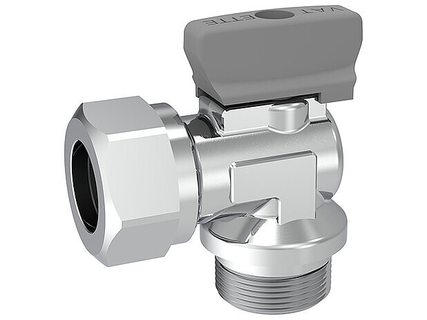

Byt till en ny kulventil från Vatette så passar klämringskopplingen. 👍
För det ser ut som att det är en 15mm vinkel med förminsking till 12mm nedåt...
Är det så?
Denna vinkeln är en ny artikel i deras sortiment och har inbyggd backventil.
15mm klämring.
RSK: 5495144
https://www.vatette.se/produkter/ku...ar-rostfria-elforzinkade-och-pex-ror-med-vred
Kan tex köpas här:
https://www.hornbach.se/p/kulventil...vred-forkromad-pn16-15xg1-2-5495144/10618321/
Kromad vinkelkulventil från Vatette med grått vred, inbyggd backventil, 15mm klämring, RSK 5495144, för koppar, rostfria och PEX-rör.

Snyggt! Kanonbra tips! Stort tack för hjälpen (och tack för länkar)!
