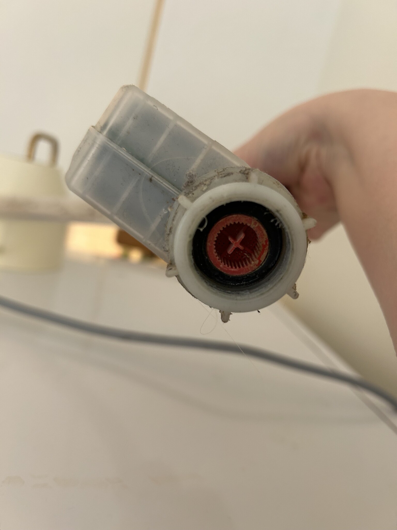

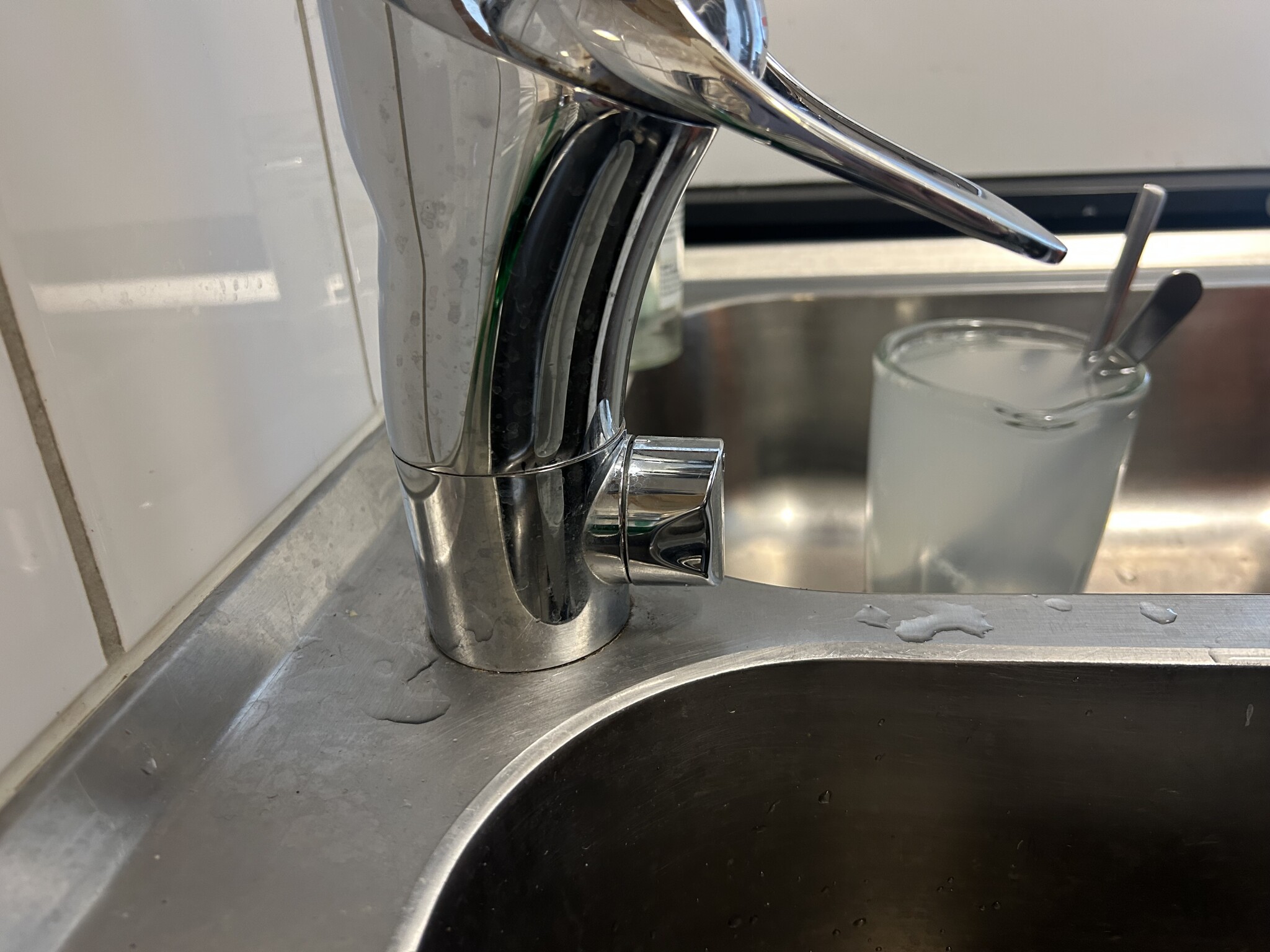

Hej! Jag har köpt en begagnad bänkdiskmaskin och behöver som jag förstått köpa en ny blandare för att kunna koppla in tilloppsslangen. Avloppsslangen går direkt i vasken. Vilken typ av blandare kan jag köpa?
  • Köksblandare över en rostfri diskbänk med ett glas med vatten och två skedar i bakgrunden.
  • Hand håller i slangkopplingen till en bänkdiskmaskin, en plastdetalj med rött filter syns i änden, bakgrunden är oskarp.

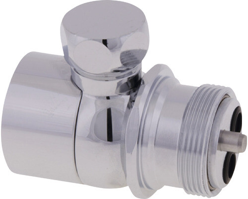

Du har en kvalitetsblandare från FMM i 9000-serien.
Därför behöver du inte byta blandaren trevligt nog.
Köp denna produkten:
https://www.hornbach.se/p/ombyggnad...MIloiK7Z_RkAMVF1SRBR1fWQVNEAQYAyABEgKLyfD_BwE
Kromfärgad ombyggnadssats från FM Mattsson för diskmaskinavstängning, del av 9000-serien.
Följ monteringsanvisningen:
https://www.rskdatabasen.se/infoDocs/MONT/MONT_10_8322248.pdf

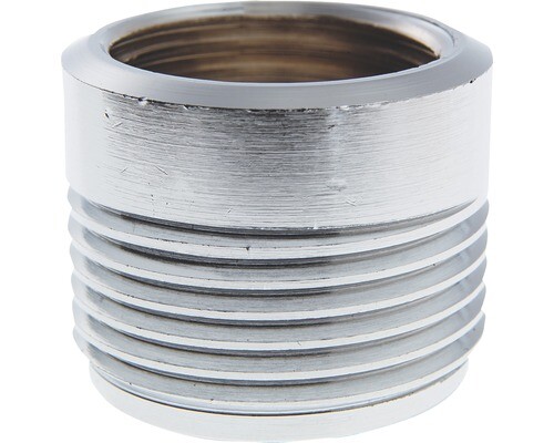

Du behöver också en övergång 20/15 för att slangen från bänkdiskmaskinen ska passa.
https://www.hornbach.se/p/overgangs...ng-g15-invandig-g20-utvandig-8186778/5139800/
Förkromad övergångsnippel med invändig gänga G15 och utvändig gänga G20, används för att ansluta slangen från en bänkdiskmaskin.
