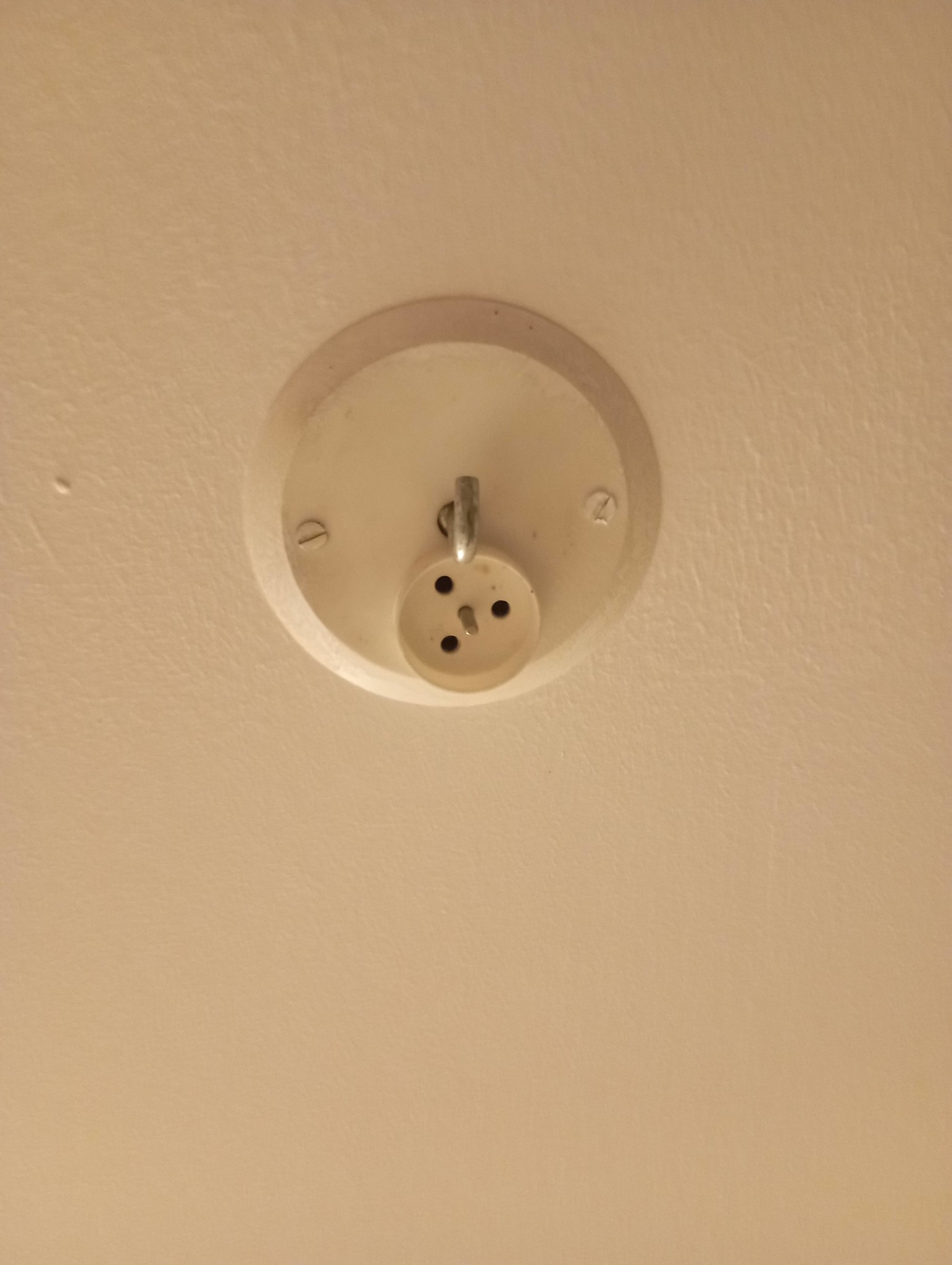

Hej undrar vilken lamppropp som passar till detta uttaget? Tycker mig ha letat runt lite men hittar inget. Någon som vet ? Mvh

Nja, du har lite av en udda fågel där.
Du får köpa ett nytt DCLuttag och kontakt, först måste du säkerställa att det finns jord i stiftet genom kontinuitetsmätning.
Kan du ladda upp ett foto på insidan?
Det är en trepolig stickpropp med hål i mitten för skyddsjord. Sådana finns inte att köpa idag utan du får leta i skrotlådor hos äldre bekanta, eller yngre bekanta med äldre hus. Det kan vara enklare att byta uttaget till ett modernt DCL:

Detta finns att köpa t ex på IKEA. Passar inte det fint förutsatt att TS har en dubbelisolerad lampa.
https://www.ikea.com/se/sv/p/koppla-lamppropp-med-kabel-ojordad-vit-62005210/?utm_campaign=PLA - Shopping - Belysning & Hemelektronik&utm_source=google&utm_medium=cpc&gclsrc=ds
Tillägg: ser att det kanske inte funkar utan att man karvar lite.

Den proppen passar inte, dessutom är man helt fel ute om man börjar "tälja" på en kontakt för att få den att passa. I detta fallet är det läge att byta till ny och modernt uttag som passar det som man vill sätta upp.
Bo.Siltberg och 1 till
Nu är uttaget bytt och en nya lampa hänger på plats
