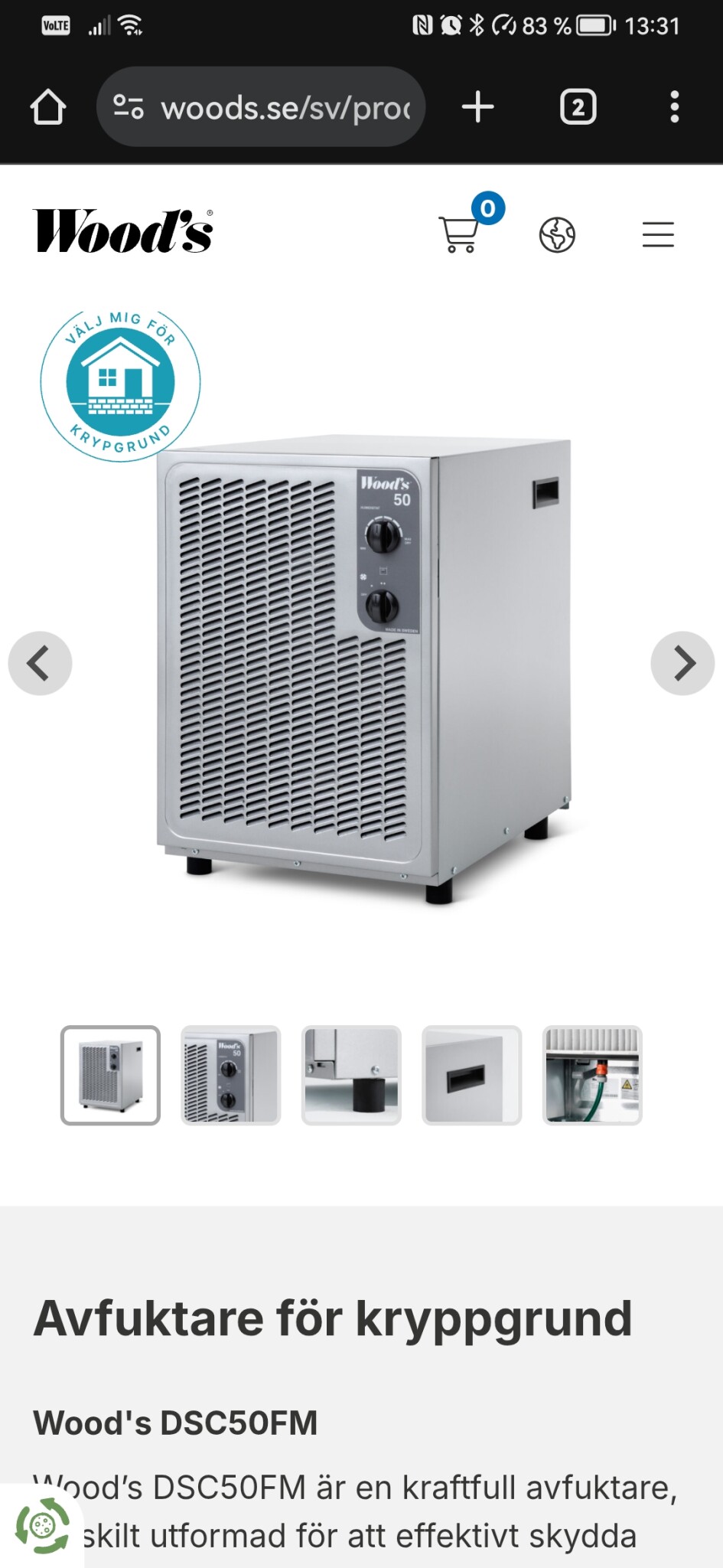

A
Har ett enplanshus med krypgrund på 122 kvadrat.
Tätade ventilerna och satt dit en Woods avfuktare, kostade runt 5000 kr.
Ligger nu konstant lite under 50% året runt.
Det låter ju som ett väldigt bra resultat. Vilken modell kör du?
A
Vår modell finns inte längre, ersatts av denna. Det står 100 kvadrat på denna och skulle räcka för en krypgrund har ju lägre höjd, allt enligt tekniker på Woods.
Det gällde vårt hus på 122 kvadrat.
  • En silverfärgad Woods DSC50FM avfuktare med rattar, designad för krypgrund, som kan täcka en yta upp till 100 kvadratmeter.
