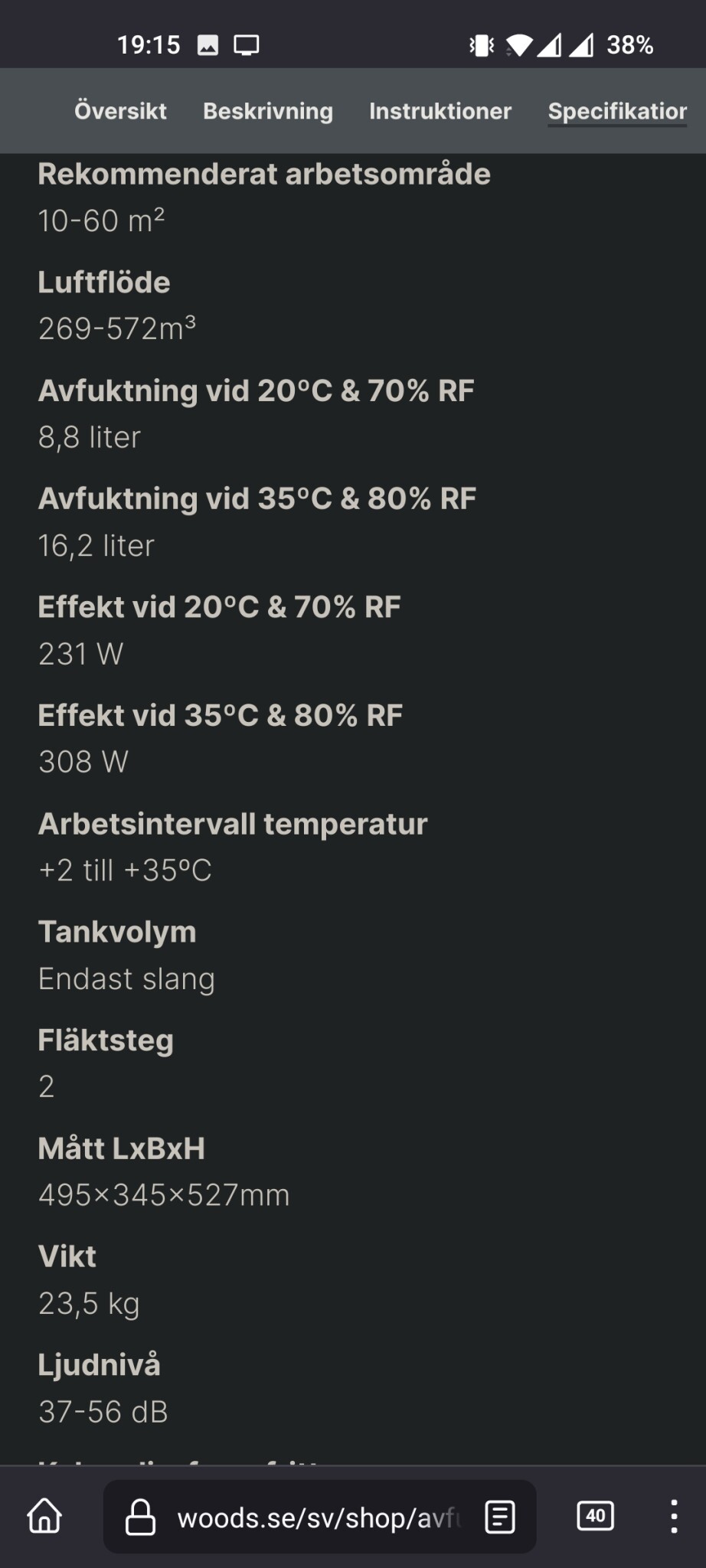

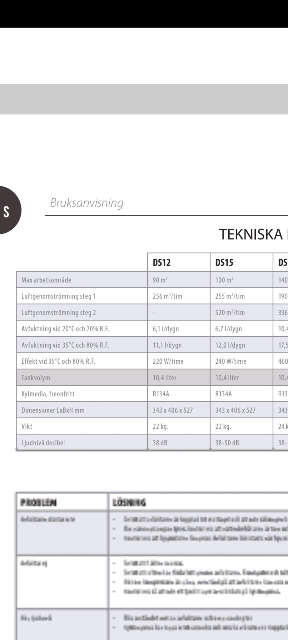

Har idag en Woods DS15 L1 i vår krypgrund på 120 kvadrat som inte längre verkar fungera. Haft en smart strömbrytare bakom och externa fuktighet/temp mätare och styrt den med.
Således behöver jag då en ny avfuktare men jag vet inte riktigt vilken man bör satsa på. Kikar jag på Woods hemsida och sorterar på krypgrund så har de bara en model, DSC50FM, https://woods.se/sv/shop/avfuktare/woods-dsc50fm-made-in-sweden/#instructions-guides
Tycker det är lite svårt att jämföra specifikationerna. Min gamla drar ca 30kwh/månaden och håller ca 61-67% luftfuktighet.
Gamla:
Nya:
Den nya verkar nog något effektivare men har högre ljudvolym? Hade hellre haft lägre då det kan brumma en del uppåt. Några andra märken eller modeller man ska kolla på?
Gamla:
Nya:

Har också DS15 i krypgrunden men den verkar fungera fortfarande som tur är för den är mer än 10 år nu. Har heller inte hittat någon annan modell än den du föreslår DSC50FM. Annars måste man nog byta till sorptionsavfuktare som ju är bra i låga temperaturer men onödig om man bor söder om Gävle ungefär eftersom krypgrundstemperaturen då normalt håller sig på några plusgrader även när det är som kallast på vintern.

Ja vår är nog 15-20 år gammal så nog inte konstigt. Ja precis vi har ca 11 på vintern och 15 på sommaren. Samt slang till avloppet och allt redan så kondensavfuktare funkar fint.J Josth skrev:Har också DS15 i krypgrunden men den verkar fungera fortfarande som tur är för den är mer än 10 år nu. Har heller inte hittat någon annan modell än den du föreslår DSC50FM. Annars måste man nog byta till sorptionsavfuktare som ju är bra i låga temperaturer men onödig om man bor söder om Gävle ungefär eftersom krypgrundstemperaturen då normalt håller sig på några plusgrader även när det är som kallast på vintern.
