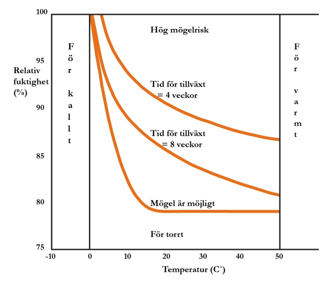

Vart har du hittat diagrammet ovan?
Ser ut att vara från 2001.
Kolla med Anticimex. Då lär du få vad som gäller i dag.
Alltså nåt liknande:
Diagram över mögelrisk vid olika temperaturer och relativ luftfuktighet. Markeringar visar risknivåerna och tiden för mögeltillväxt.
Själv ligger jag på 16 grader och 65 % rf.
Onödigt dyrt varma årstiden... Ska lägga mig på dryga 70 % rf.
