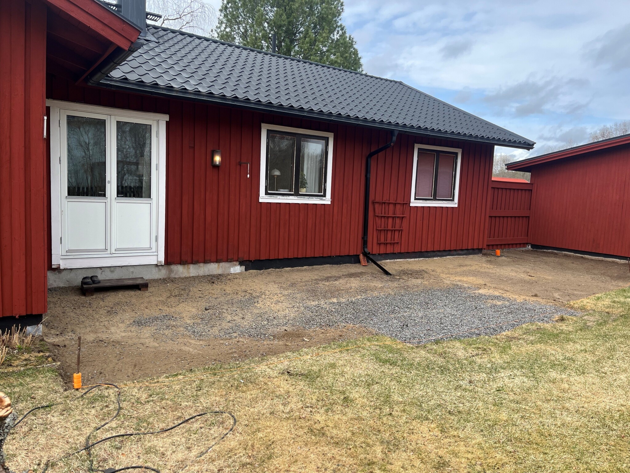

Från marken till altandörrkarm har vi ca 420 mm att jobba med.
Altanen kommer bestå av två rektangulära sektioner båda med djupet ca 3600 mm. En sektion längs husväggen och en längs garageväggen. I illustreringarna syns delen som löper längs garageväggen och altandörren kan skymtas i övre vänstra hörnet.
Jag hade tänkt göra det lätt för mig och använda denna regel till golvreglarna med längden 3600 mm för att minska spill. Kanske även funkar som bärlina? Inga plintar används utan plattor på grusbädd blir det med regel som stöd (nu är jag ledd på gräva..).
Jag vill inte skruva bärlina i syllen / fasaden på byggnaderna och att skruva i plattan blir för lågt. Så det blir fristående sektioner.
