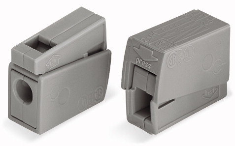

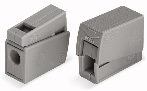

Wago 222 kan med bara lite god vilja ses som en anslutningsplint för anslutningskabel. Det finns en annan modell av Wago som faktiskt är avsedd för just detta, Wago 224
Men att montera anslutningskabeln med silikon sticker lite i ögonen. Du kanske kan använda en kabellist istället?
