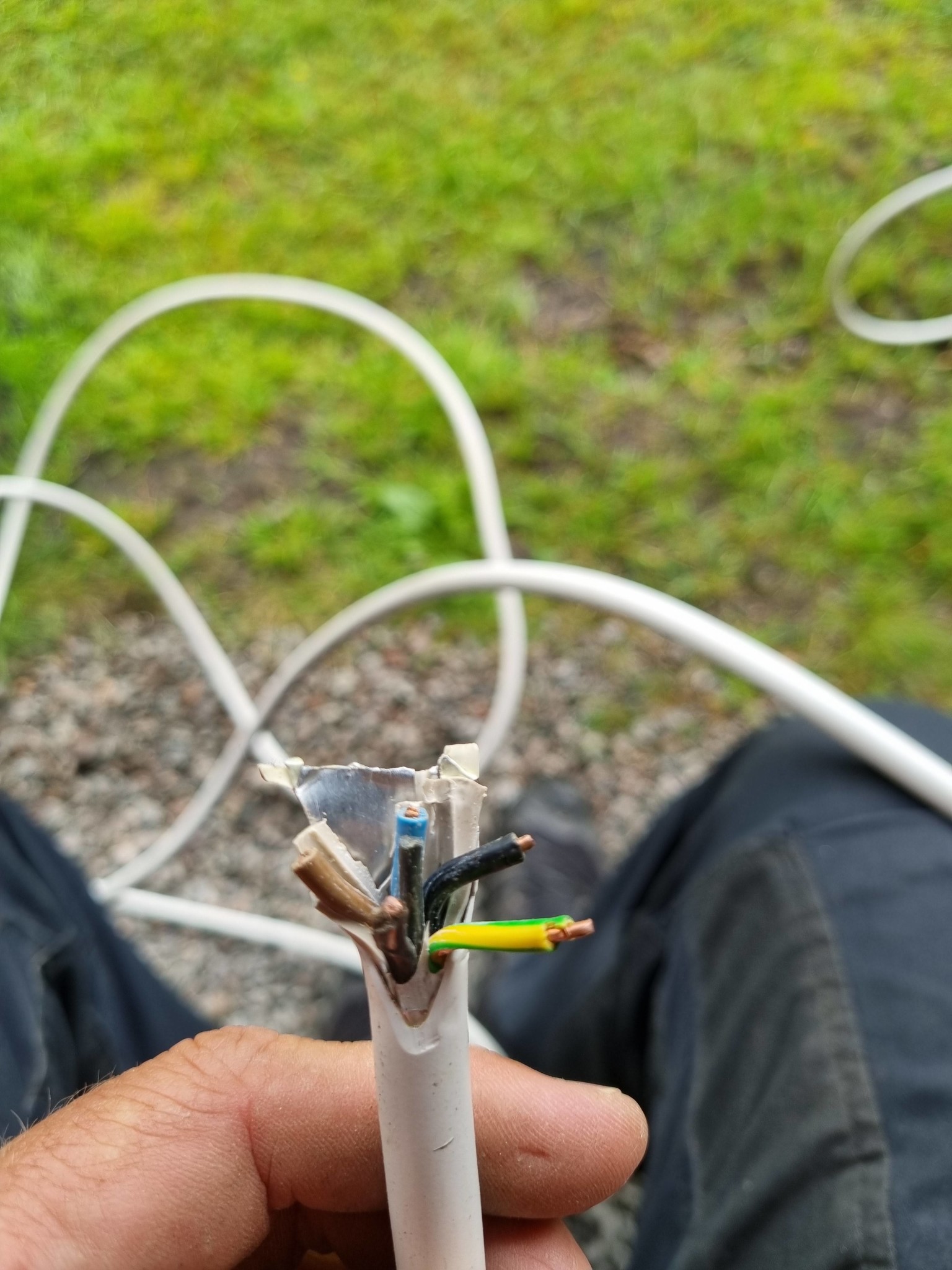

Hej, behöver en kabel från elcentral till uteplatsen. Den kommer ligga i skyddsrör hela vägen. Tanken var EKLK men hittade denna kabel i uthuset. Kan inte hitta något på kabeln som avslöjar vad det är för typ. Den har denna ingen biledare, den är skärmad. Är det en Kulo?
  • Person håller skärmad kabel med avskalade ändar utomhus, okänd kabeltyp utan biledare.
Ja den ska du inte använda där det är en EKRK från före eller efter tiden de hade biledare.
Toppen! Tack!
Men VARFÖR kan han inte använda den? Är det en dålig kabel?
Den är inte avsedd för den användningen dvs till uteplatsen. Det kan ligga i gränstrakterna om man bedömer var den kommer installeras men generellt är det bättre att välja typerna som hör hemma där som EKLK, EQLQ, EXLQ, EKK, EXQ osv.. Annars är det ingen dålig kabel närmast en stor del av en EKLK förutom ett plasthölje till och biledaren.
Det hänger på vad kabelstandarderna säger kring användningsområdet och i nutid också sk tillverkarens anvisningar som i stort bygger på dessa.
