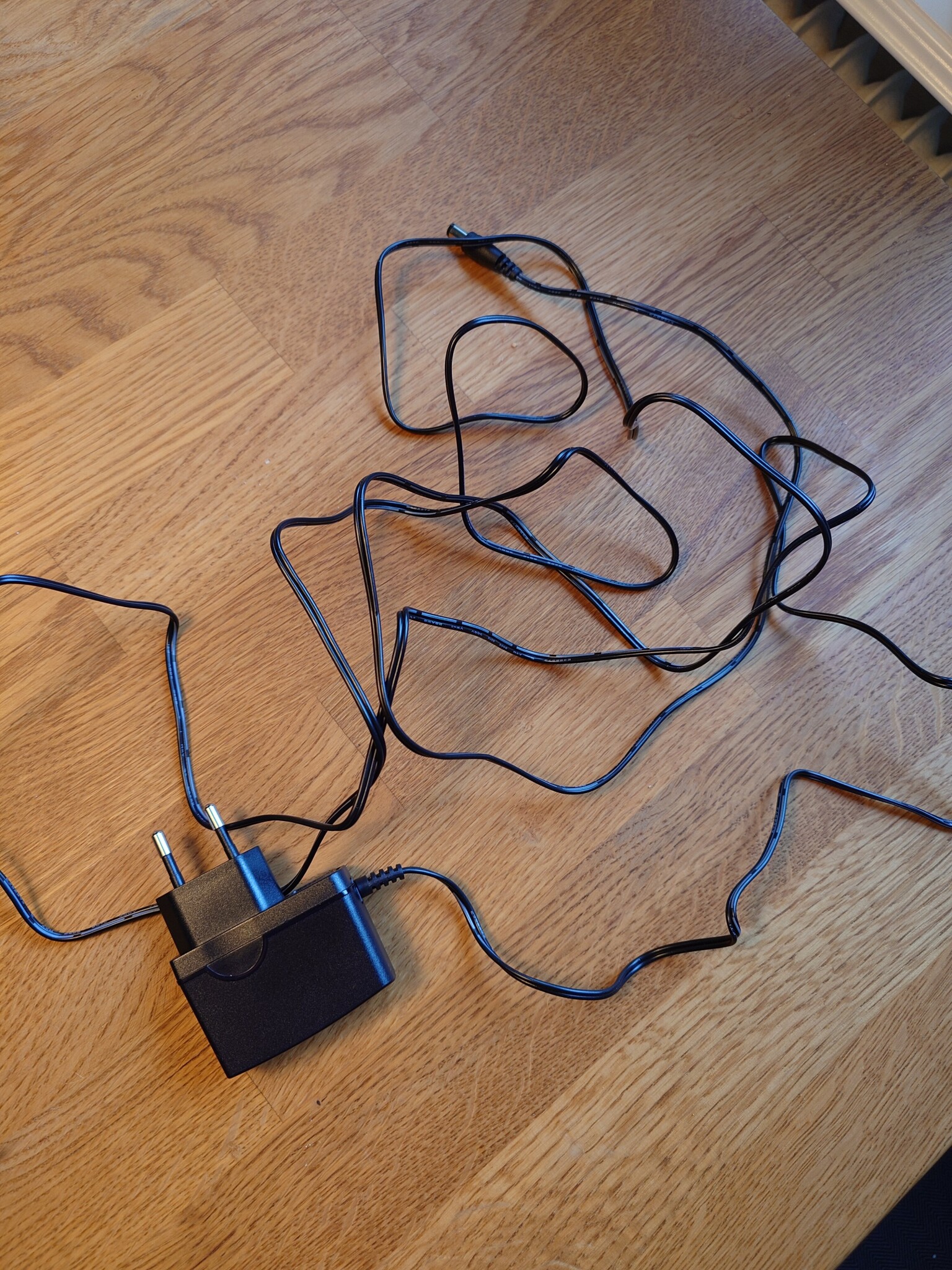

Den här omvandlaren följde med till en övervakningskamera men är bara 3m så jag måste skarva den men vilken kabel är minst olämplig? Det är ju egentligen fel kabel som det är men kameran är en utomhuskamera faktiskt.....kabeln kommer vara bra skyddad från sol i alla fall och tänkte använda bilkabel med två ledare till att skarva med, är det ok eller bättre med en lampkabel? Vet att inget av det är bra men är det minst dåligt och så använder man kabelskor som man värmer och så krympslang utanpå det eller har ni bättre förslag?
Nja är tjockare och ska ta strömmen "genom" fönstret i vinter och göra en bättre lösning till våren med uttag i närheten så hade varit smidigt med tunn kabel så fönstret går stänga utan att klämma så hårt på kabeln.S Skytten67 skrev:
Jag hade nog klippt av merparten av den där och skarvat på med nån grövre högtalarkabel för att inte få för mycket spänningsfall. Hade snurrat ihop och lött skarven och satt på krympslang med lim för en tät fog.

I princip kan du ta vilken kabel som helst, välj något som funkar bra att klämma i fönstret (eller där kanske det blir originalkabeln?).
Vi vet ju inte hur mycket du hade tänk skarva på. Är det mer än 5m extra, så skall man kanske försöka få en area i stil med lampkabel eller bättre.
Se bara till att göra en bra ihopkoppling. Bättre än att bara tvinna ihop. Löd eller använd ngt i stil med wago. Skydda med krympslang. Jagf har skarvat sådana. Kag brukar löda med förskjutna lödningar så de inte hamnar bredvid varandra. Krympslang på trådarna och sedan en krympslang över båda.
