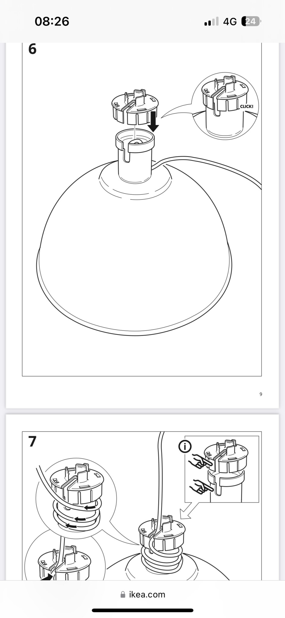

Hej alla kunniga!
Jag (och elektrikern) tänkte bygga mig en lampa med hjälp av några hängande IKEA-armaturer (Skurup) och kopparrör (22mm) med presskopplingar.
Tanken är att de ska hänga i kätting från kopparröret och att kabeln skall gå i röret.
6 st ljuskällor på max 22W, de vi kommer använda är på 4W även om det kanske är ointressant i sammanhanget.
Jag fastnar dock på kabelfrågan, original anslutningskabel är för kort, det handlar om ca 5 meter på armaturen längst bort och blir ca 1 meter kortare för varje armatur.
SKK/SKX 2G 0,75 är det jag tänkte använda men där finns det ju några förbehåll, bla att den inte är till för fast installation utan för flyttbara saker typ bordslampor mm.
En riktig installationskabel blir alldeles för styv för att kunna funka.
Gummikabel är vad jag läst mig till inte heller lämpligt.
Det blir inga kopplingar förutom i lampsocklarna och i samlingspunkten där alla 6 kablarna kommer ut, om de kopplas samman med en stickpropp, blir det då en lampa och SKX/SKK blir användbar? Faller dock på lätt flyttbar 😂
Borde röret jordas? Borde alla kopplingar isåfall pressas för att säkerställa god kontakt?
Eller räcker det med att använda kabel med dubbel isolering?
Jag förstår att det gränsar till både installationsarbete och lamptillverkning så det fysiska arbetet lämnas givetvis över till behörig personal.

Det räcker med kabel, så har du dubbel isolering. Men tänk på hur du gör där det INTE är kabel, vid kopplingspunkterna.
Går det att byta kabel på Ikealamporna? I så fall är det bara att sätta dit tillräckligt långa skx-kablar, dra dom genom rören och koppla ihop allt i takkoppen/-dosan med lämpliga prylar.
Behöver du skarva i rören så blir det genast mer komplicerat.

Du har helt rätt i att det inte är "fritt fram" bara för att bygget inte omfattas av elinstallationsreglerna. Du fick ett dåligt råd där.N NTD skrev:
En sak man kan ta fasta på är att SKX är ok. Det är ingen dålig kabel.
Det stora problemet jag ser är att koppla ihop 7 st sådana sladdar. Hur har du tänkt att det ska se ut i den änden? Finns det ett tillräckligt stort kopplingsutrymme?Det kan eventuellt behövas dragavlastning också för den kabeln som går till stickproppen?
Detta problem styr lite vilken skyddsmetod som är lämpligt, SELV (12 V), dubbel isolering eller skyddsjordning. Du kan välja fritt.
Innerdiametern på kopparröret bör ligga på 19-20 mm. Det bör finnas plats för en skarv av tre sladdar i dubbelisolerat utförande. Jag tänker mig alltså en skarv vid (strax före) varje nedgång till hängande lampa. En lödskarv skulle absolut får plats, troligen även presshylsor men sådana blir pilliga att få till med två sladdar i ena änden. I båda fallen med krympslang över för att skapa dubbel isolering.
Det kan bli en utmaningen här att dra i sladdarna i röret. De får inte skava mot vassa kanter. Du kan behöva experimentera lite.
Det vore lite synd om man måste snåla på isoleringen så att det krävs skyddsjordning.
Så det bästa är som sagt ett rymligt kopplingsutrymme i änden på armaturen.
Känner du att du ha nödvändiga kunskaper, färdigheter och verktyg så får du göra jobbet utan krav på behörighet.
Du får dock inte sälja lampan. Den blir för eget bruk. Det gäller även om en elektriker gör bygget.
Fast frågar man saker som detta saknar man dessa nödvändiga kunskaper för jobbet och ska inte utföra det
Har inte du Bo en fin artikel om att bygga om gamla lampor du kunde länka åt trådstartaren? Då kan denne läsa på, få sina nödvändiga kunskaper och känna sig helt säker i det hen gör.

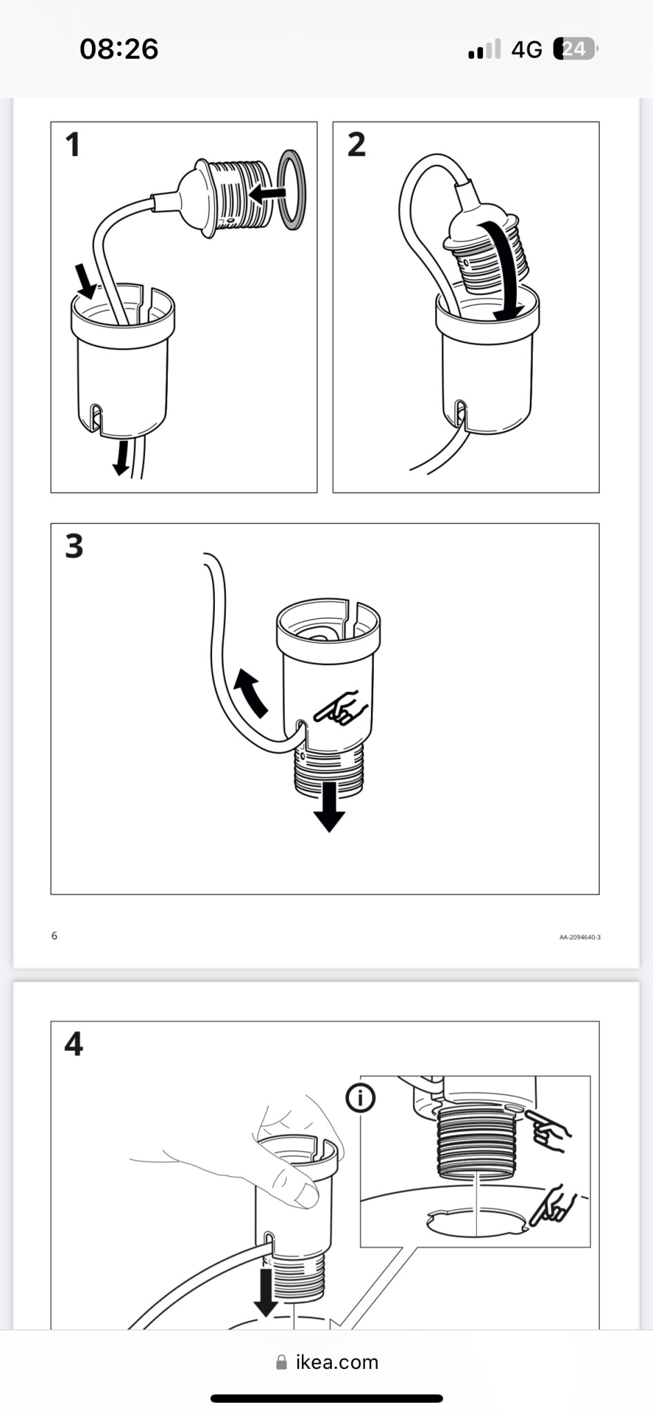

Det blev en kopplingsdosa där alla kablar samlades och sedan anslutningskabel med förskruvning.
I varje armatur hamnade det en wago på rätt sida dragavlastningen.
Det var gått om plats att koppla i just den här modellen. De hänger dessutom i kättingar så kabeln lever ett förhållandevis odramatiskt liv.
Tack för alla tips!
Moderator
· Stockholm
· 58 074 inlägg
Den där wagon hur sitter den isolationsmässigt? Inte i dosan om jag tolkar dig rätt?
Den sitter inuti ”koppen” (plast) ovanför lamphållaren.H hempularen skrev:
