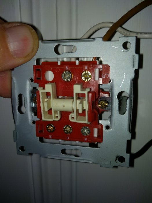

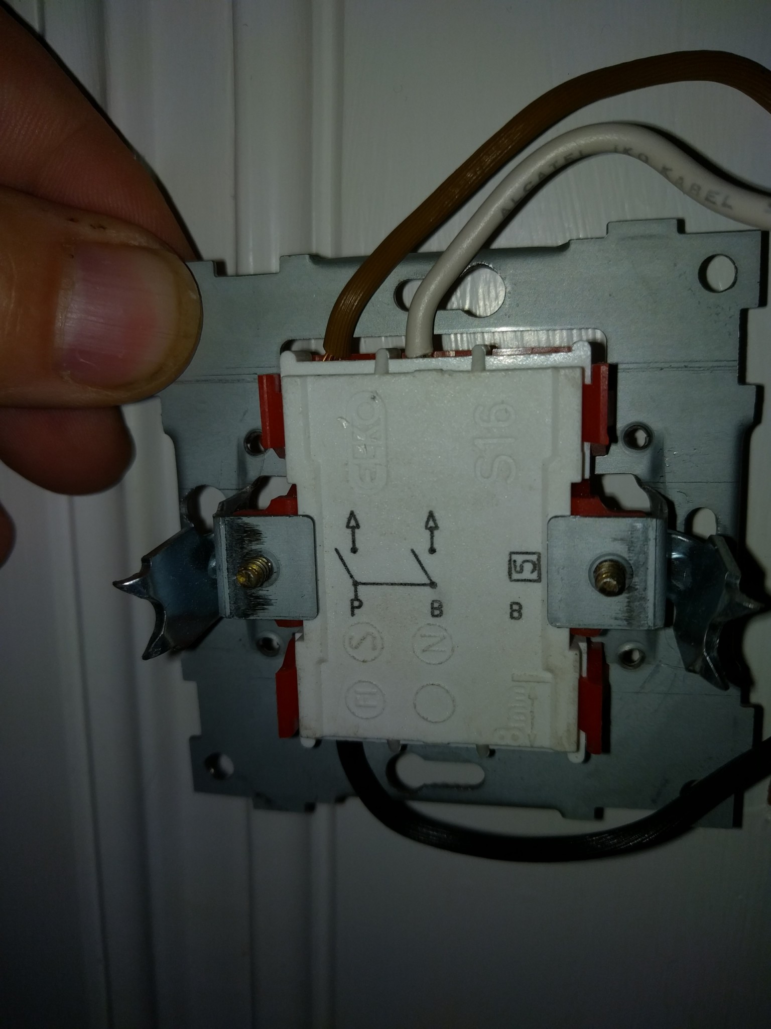

Ovanståndende två bilder visar existerande koppling. Bara den ena av switcharna används den andra är inte inkopplad. Så frågan är hur ska den vita, bruna och svarta kabeln kopplas till nexan för att den ska fungera och var ska sen nexans två vita kablar kopplas.

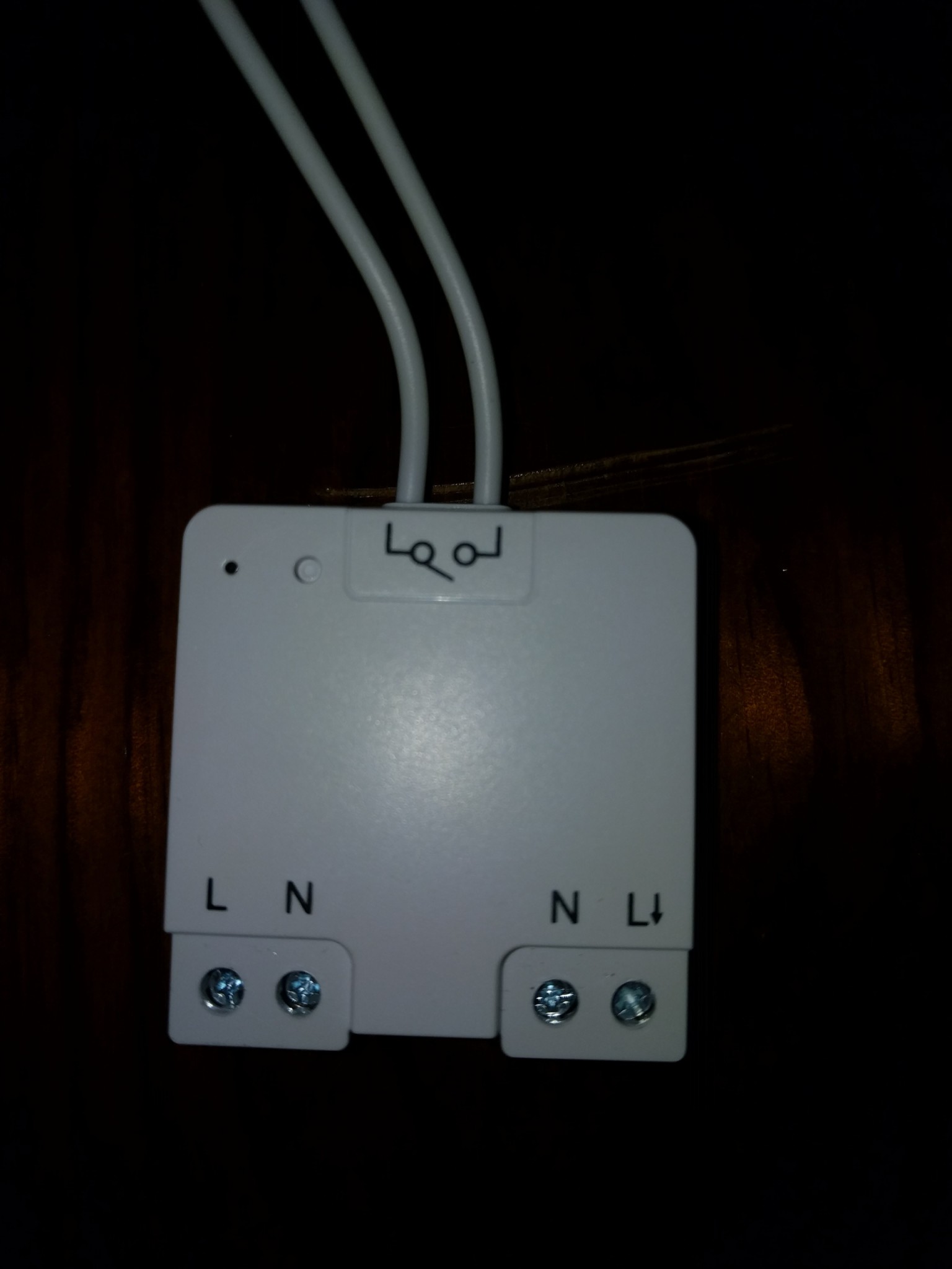

Du får inte glömma att din brytare bör ha en fjäder som fjädrar tillbaks knappen för att Nexa-dimmern inte ständigt ska kunna dimma sig utan enbart när du håller inne knappen!

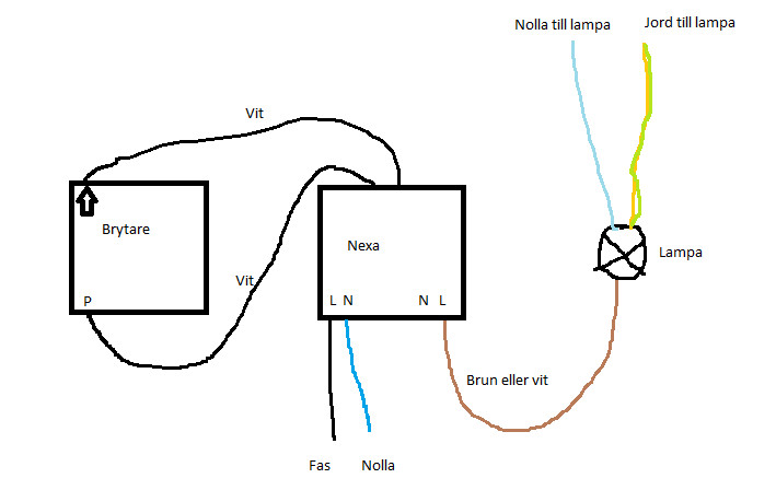

L med pil är tändtråden och utgör i ditt fall antingen vit eller brun beroende på vilken som är aktiv till din lampa.
Är det bara en av den vita/bruna som är aktiv då? Vad gör jag med den andra kabeln?

Troligen är det bara den ena om du har dubbla knappar på din brytare.
För att testa vilken det är kan du bryta spänningen på säkringen och sedan ta ut den bruna från brytaren och se om lamporna lyser som vanligt.
Lyser det är det den vita som är din aktiva tändtråd, annars tvärt om!
När du hittat den rätta är det givetvis den som ska in i L med pil på Nexa, den andra ska du inte använda men måste sätta en U-båt, Wago eller liknande på och bara gömma bakom Nexa-prylen.
Om våda trådarna har en funktion för din belysning ska båda sitt i L med pil på Nexa. I praktiken sätts då dessa två i en U-båt eller Wago tillsammans med en kort bit FK som sedan går in i L med pil på Nexa eftersom det kan vara svårt att få i två trådar i en utgång.

Ah okej, då får jag prova att bryta den ena kabeln och se om ena eller båda behövs. Tack så länge så ska jag se om det fungerar bra nu
Allt fungerar numera bra, både med den gamla mekaniska brytare och den nya Nexa brytaren. Skönt!
