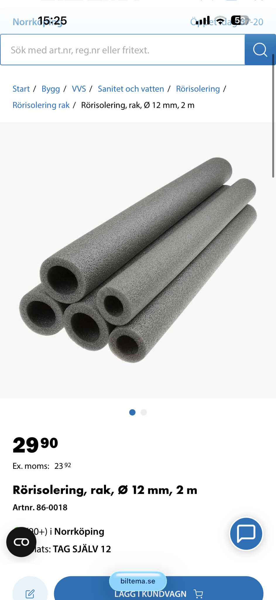

Håller på att isolera några vattenrör som går i taket i källaren, blir lätt kondens på dem så det droppar från dem.
Köpt Biltemas isoleringsrör men tejpen där i från är inget vidare, släpper direkt. Ska man köpa armaflex isoleringstejp till isoleringsrören?
Bästa hade självklart vart att köra isoleringsrör från armaflex men vill hålla ner kostnaden lite.
Eller vad ska man köra i skarvarna?

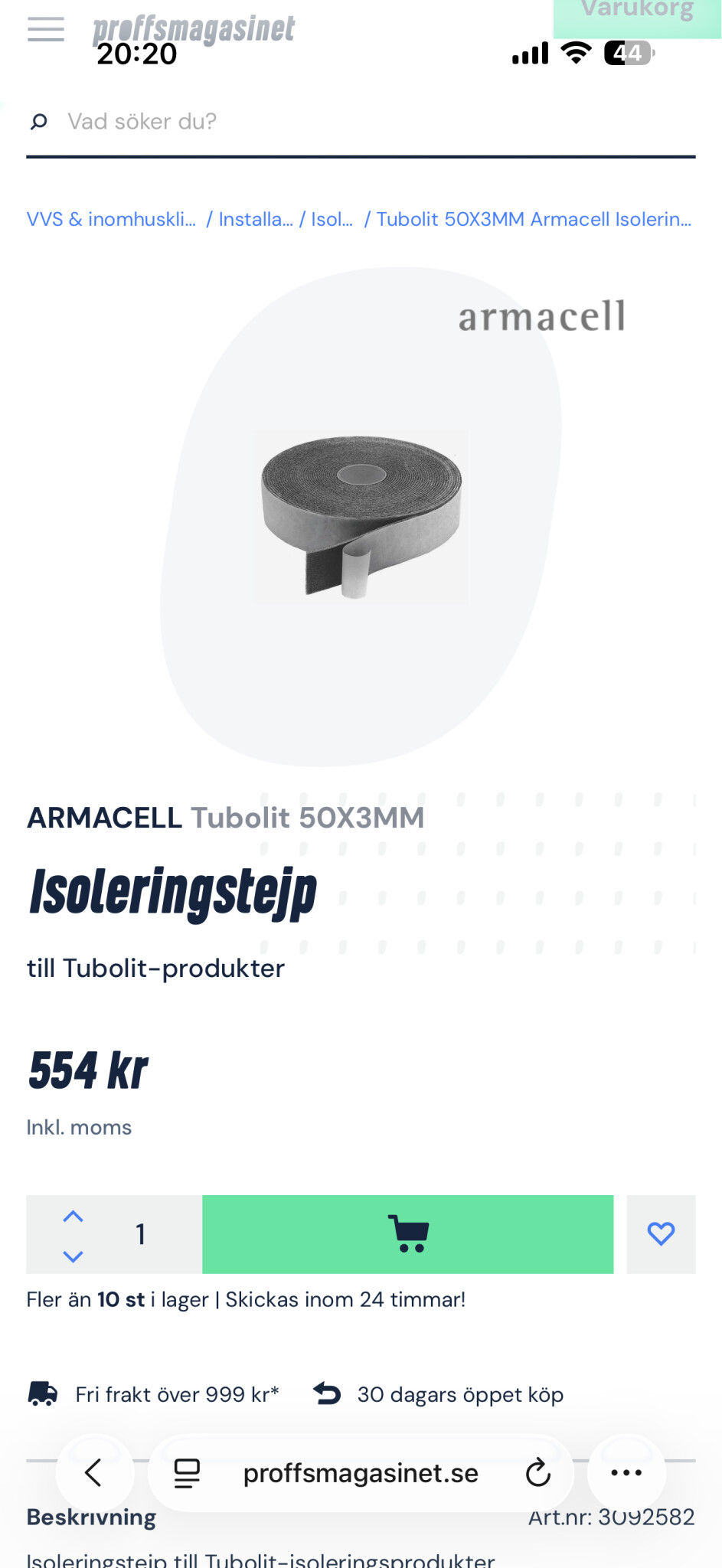

Ja kanske får bli sån tejp över dock kommer det inte se så fint ut.Rickard. skrev:
Kanske skulle beställa hem den här som jag bifogade i bilden, antar att den fäster betydligt bättre än Biltemas men som sagt kostar den ju där efter.

Jag gissar att funktion är det viktigaste, då tubolit eller dess motsvarighet sällan blir vackert. Det var länge sen jag använde tejpen för tubolit, men har för mig att den inte är något vidare. Kanske fungerar om man limmar ändan på tejpremsan likt på det sättet man måste göra med Armaflex-tejpen.
Men du kan inte köra silvertejp? Skär isoleringen så tajt som möjligt med minsta möjliga glipor och tejpa ihop med silvertejp. Det är ändå bara kallvatten det handlar om.
