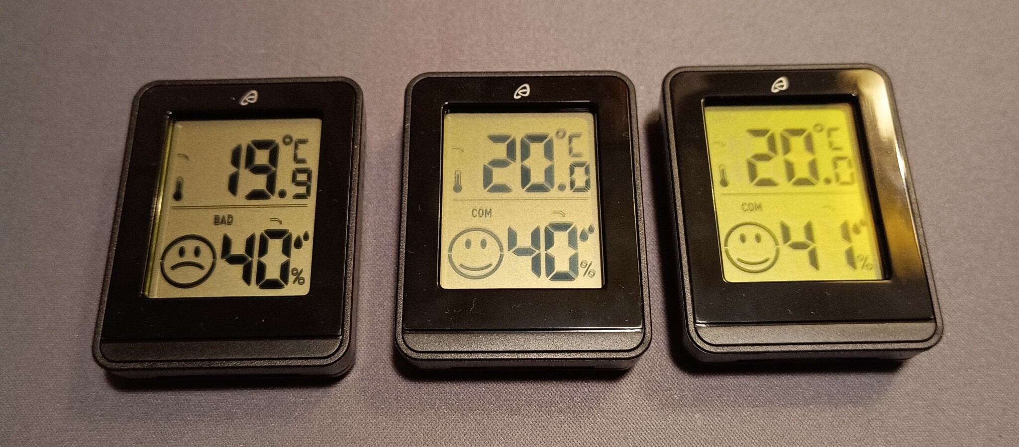

Lidl säljer enkla hygrometrar i trepack för 79,90 kr. Jag lade de i rad och lät de stabilisera sig och de verkar mäta likartat. De visar någon procent högre än min gamla mätare men till priset verkar de vara av rimligt god kvalitet.
