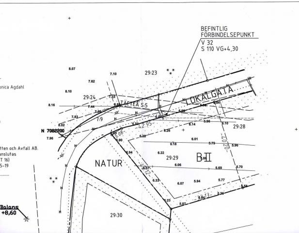

Jag fick ett samtal från personen som ritar in huset och vi spekulerade vilken höjd huset skall placeras på.
Här kan ni se nybyggnadskartan och tomtens höjder:
Större bild: http://www.postimage.org/image.php?v=gxUxOgJ
Som synes så sluttar tomten från vänster till höger, t.ex. från övre vänstra hörnet 6,9 och mitten av tomten till höger 5,79
Fick en karta med "väghöjd" på vägen som projekteras av han som styckat av tomterna (privat), där vår tomt ligger strax efter nr 7 ser ut såhär:
Större bild: http://www.postimage.org/image.php?v=aV7kerr

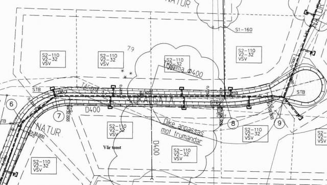

Här ser ni vägdelen vart nr 7 är i förhållande till vår tomt:
Större bild: http://www.postimage.org/image.php?v=gx1X_J
Han som jag pratade med visste att jag ville ha huset så högt som möjligt men tyckte det var onödigt att lägga sockelhöjd, SH på 6,6 och ville istället sätta på 6,3 för att använda nivåskillnaden på ett bättre sätt eller vad han sa.

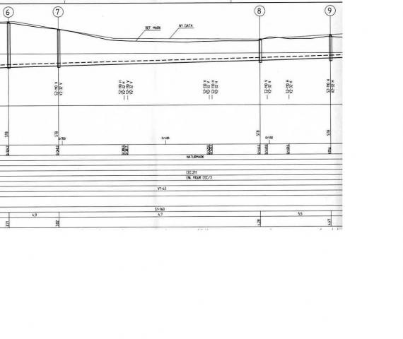

Vägen är gjord men inte asfalterad och det kommer ske om nåt år eftersom det sliter hårt på vägen när många lastbilar kommer med hus. Då kommer ju vägen upp ytterligare lite den dagen asfalt kommer på.
Enligt bilden med "väghöjderna", eller där det står efter nr "Befintlig mark" och "Ny gata" så är ju "ny gata" högre än befintlig mark och för mig känns det då som att vägen vid t.ex. mitt hörn där det är 6,38 kommer att hamna högre än det och därmed högre än vårat hus om vi ställer det på 6,3.
Jag vill ju ha huset högre än vägen då man vill ha frånlut från huset och åt alla håll, eller tänker jag fel?

FSH ska vara åtminstone i höjd med planerad gatunivå/asfalt om huset byggs på den del av tomten som ligger mot gatan. Annars kommer det att se tokigt ut efteråt. Kör på ett antal lastbilar med fyllnadsmassor för att anpassa inför grunden och även lera/sten som underlag till (del av) trädgården.
Vi kommer att ha vårt hus något lägre än vägen. Innan jag tyckte det var ok så spanade jag helt enkelt på hus jag såg som låg lite lägre än vägen och tyckte inte alls att det såg dumt ut. Jag ogillar den "fyllningshysteri" som finns att alla hus ska komma så högt som möjligt och tomterna helt plana. Tycker det är bättre att följa så som naturen ser ut.
Jag tycker också att hus normalt sett ska stå åtminstone något högre än vägen.
Runt huset, ca 3 meter åt alla håll, bör marken slutta nedåt 2-3 dm.
(Detta betyder alltså i praktiken att fg (färdigt golv) ska ligga ca 4-5 dm över, schaktbotten ca -2 till -1).
Går marken sedan uppåt igen bör man tänka till lite var det vattnet som stannar i botten på "dalen" hamnar sen. Är det väldränerande mark så är det kanske löst av sig självt, annars får man tänka till.
Vi satt huset på ca 6 dm fg (= färdigt golv) över vägen, och kommer därmed (med vår tomt) få lutning nedåt från huset åt alla håll - ända ut till tomtgränserna; dräneringenslangarna känns nästan onödiga.
Lite beroende på vad grannen på tomten närmast huset tar sig till så kommer vi aldrig få något vatten eller fukttryck mot vår grund.
Väghöjdskartan kan jag inte läsa, gamla dåliga ögon tro ?
Det blir kanske betydligt mer fylle ifall ni väljer högre läge. Är ni priskänsliga för några 100' till?
För med sh (eller fg) 6,6 så verkar det som att ni kommer bli tvungna att fylla rätt mycket, om jag inte ser fel på den kartan också ...

Vägkartan var mest bara för att ni skulle se "befintlig mark" och "ny gata", står inga höjder i övrigt på den!
