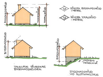

Vi har börjat kika på en tomt och fått fram följande från kommunen:
På med romersk siffra betecknat område får byggnad uppföras
med högst det antal våningar som siffran anges.
Det står II så där är det inga problem, det är 2 vångar.
Sedan står det också under samma paragraf
På II område får byggnad icke uppföras till större höjd än 3,5meter
(takkupor, frontesposer och dyl må därutöver tillåtas.
Min fråga hur hög för hela huset vara? De flesta hus i området är 1,5 eller 1 plan,
vi har sett något som har 2 plan men ovanligt.
Vi har inte bestämt oss i detta stadium om vi vill bygga 1 plan eller 2 plan på något ställe
(vi vill inte ha snetak, och det skall vara högt i tak).
Hur tolkar man detta? det kan väl inte vara 3,5 meter totalt för huset, går ju inte få in några 2 plan
på detta. Eller är det att varje plan får vara 3,5 meter?

De 3,5 meterna avser inte totalhöjden, som du så riktigt misstänker utan höjden på långsidan, från mark till överkant tak rätt upp från väggen.
Svårt att förklara, en bild säger mer:
Från Myresjöhus hemsida, som har en bra beskrivning här
http://www.myresjohus.se/att-bygga-hus/fore-kontrakt/steg-2-detaljplanen/
Lite mer byråkratiskt hos Boverket:
http://www.boverket.se/Vagledningar...lser/Egenskapsbestammelser/Hojd-pa-byggnader/
