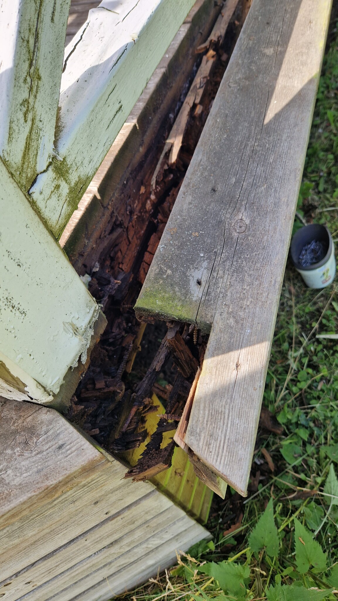

Till er som tycker det är onödigt med grundisoleringspapp skickar jag en bild på vår 17 år gamla altan där mina NTR AB reglar ovan mark på altanen är totalt upprutna. Det största problemet var där snickarna hade salat på extra spikreglar typ vid frisar. De vanliga reglarna hade klarat sig bättre. Nästa altan jag bygger kommer jag lyxa till det med papp enligt Svensk Träs rekommendation ;-)

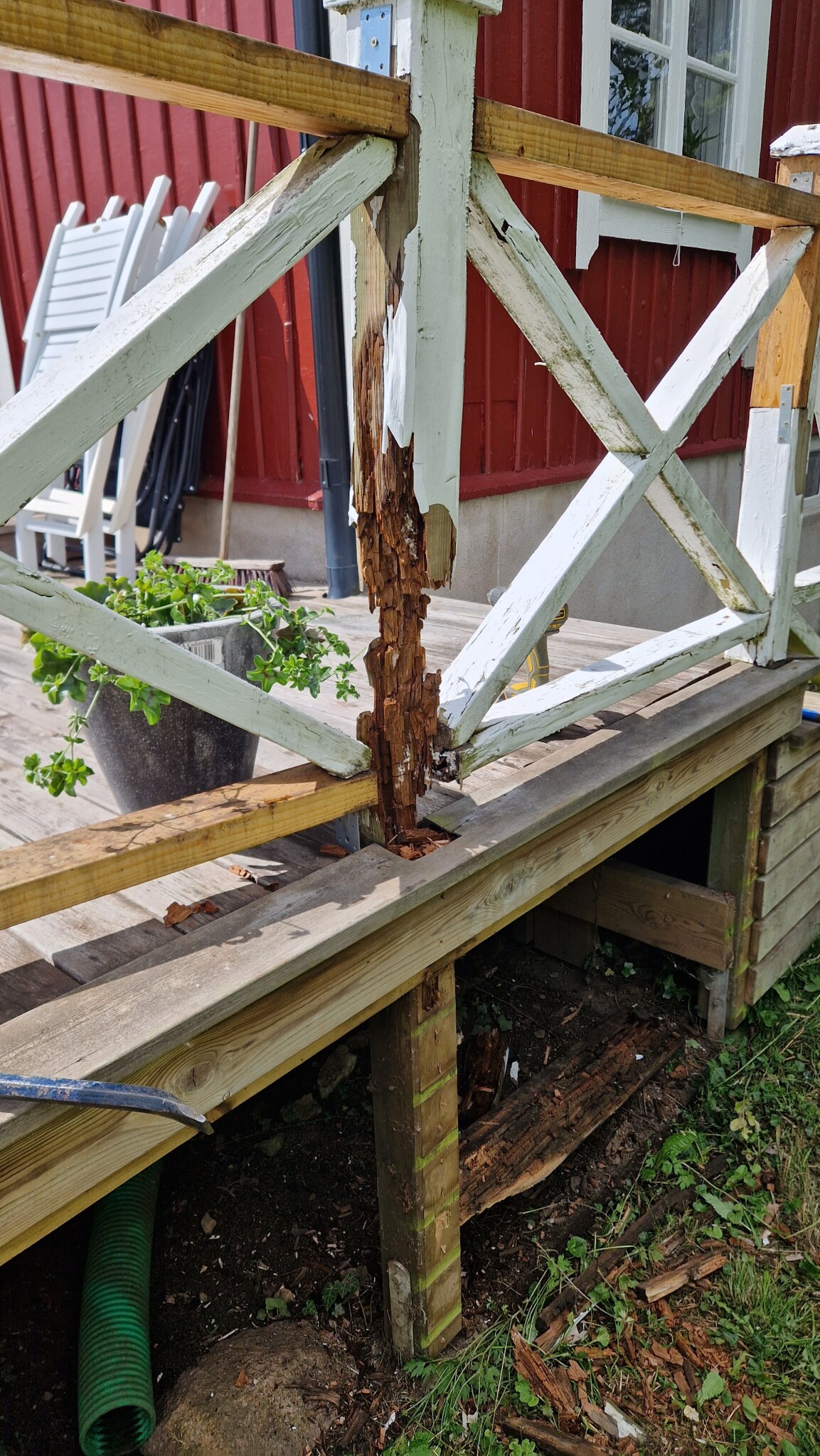

Att de impregnerade staketstolparna totalt ruttnat skyller jag frun som absolut skulle måla dem plus att konstruktion med kryss var snygg men en dålig idé, då vattnet blir stående.

Papp på bjälklaget gör väl ingen skillnad på stolparna hur tänker du?N NextG skrev:Till er som tycker det är onödigt med grundisoleringspapp skickar jag en bild på vår 17 år gamla altan där mina NTR AB reglar ovan mark på altanen är totalt upprutna. Det största problemet var där snickarna hade salat på extra spikreglar typ vid frisar. De vanliga reglarna hade klarat sig bättre. Nästa altan jag bygger kommer jag lyxa till det med papp enligt Svensk Träs rekommendation ;-)

Hur har dom salat på vid frisen? Gör man det rätt ska ingen regel ligga längs med utan som en ”stege” vinkelrätt mot frisenN NextG skrev:Till er som tycker det är onödigt med grundisoleringspapp skickar jag en bild på vår 17 år gamla altan där mina NTR AB reglar ovan mark på altanen är totalt upprutna. Det största problemet var där snickarna hade salat på extra spikreglar typ vid frisar. De vanliga reglarna hade klarat sig bättre. Nästa altan jag bygger kommer jag lyxa till det med papp enligt Svensk Träs rekommendation ;-)

Var säkert akrylatfärg. Frun målade staket efter 2 år på sitt sommarlov. Men tror värsta boven var kryssen mellan stolparna som funkade som en ränna så att allt vatten och snö gick mot stolparna. Sen var kanske inte tryckimpregneingen lika bra på den tiden.Z z_bumbi skrev:
Nej men på reglarna på den andra bilden. Stolparna ruttna nog pga färg och kryssen som leder vattnet till stolpen. Sen hade snickarna gjort urtag i stolparna vilket jag tror var dumt. Hade nog varit bättre med någor beslag.Rejäl skrev:
Japp det var helt fel gjort av snickarna. Men vet inte ens om de fortfarande lever. Firman finns inte kvar iallafall. De hade bara lagt regeln längs med. En "stege" är ju klart mycket bättre. Men kollar du svensk träs beskrivning av bygga altan finns varianten med salning fortfarande kvar. Dock har de lagt till pappen. Vatten och skräp tenderar att bli kvar när man salar och trallen torkar och ger större gliper.K kniv skrev:
Låter som något viktigt, men jag förstår inte hur du menar. "Sala på vid fris"? Stege vinkelrätt mot fris? Vad innebär det? Skulle du kunna bifoga en bild och förklara mer? Vore tacksam för hjälpen.K kniv skrev:
