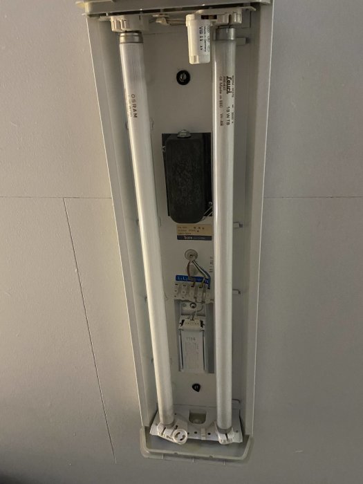

Vad är det för glimtändare till denna armatur?
Tycker jag löser både singel och serie och blir inte klok…
  • Fluorescerande armatur med två lysrör och glimtändare, monterad på vägg.
Bästa svaret
Du har en drossel och två rör, som då är seriekopplade. Då ska du ha en serietändare. De kan vara märka med "S2", "St151" eller "St172" och "single 115 V, serie 230 V, 4-22 W".
