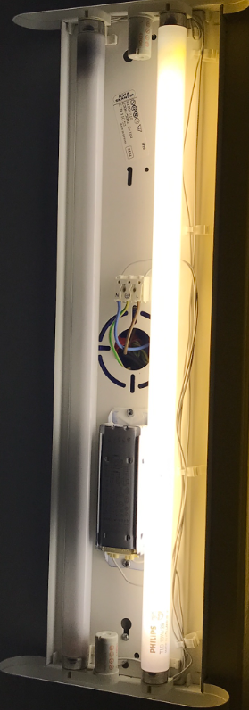

Min köksarmatur har börjat kladda med ena lysröret blinkar extremt så tänkte lika bra o byta ut allt (2x lysrör och 2x glimtändare då).

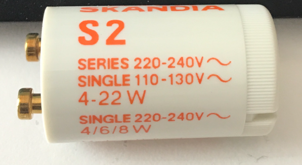

Men vilken glimtändare ska man ha egentligen, har inte så bra koll på sådant här.
Även om det är värt att köpa philips lysrör igen. Eller om biltema är samma sak (biltemas typ halva priset)
Glimtändare säljer inte så många konstigt nog, jula ex har inga alls.
Om jag skruvar bort ena lysröret (kvittar vilket) så släcks båda. Men finns 1 glimtändare till varje lysrör därför jag är osäker om det är single eller serie man ska ha.

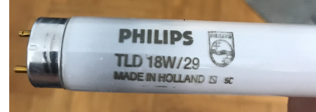

Sen undrar jag om detta är korrekt lysrör (tänkte köpa kallvitt). Det som står på lysröret 18w/29 hittar jag inte (29)
Men det borde vara dessa som jag förstår:

Du har en drossel och två lysrör med två glimtändare, vilket innebär att glimtändarna (och rören) är seriekopplade som detta schema visar. Då ska du ha den glimtändare du har bild på, som har spänningen 115 V ("single") och med två st i "serie" blir det då 230 V.
Ang lysröret så sök i första hand efter ett som är lika långt, 59 cm, då längden är anpassad till effekten. Siffran efter 18W tror jag är en gammal märkning för färgåtergivningen. Idag heter den vanligen 840 för kallvit.
Man bör byta lysrör och glimtändare samtidigt eftersom de bör åldras tillsammans.

Glimtändaren på bild är de gamla.
Jag antar då det är dessa jag ska ha ? Finns bara 2 st olika verkar det som.
https://www.clasohlson.com/se/Glimtändare-2-pack,-Osram/p/36-7903

Ja, du ska ha den som Clas kallar "serie".
