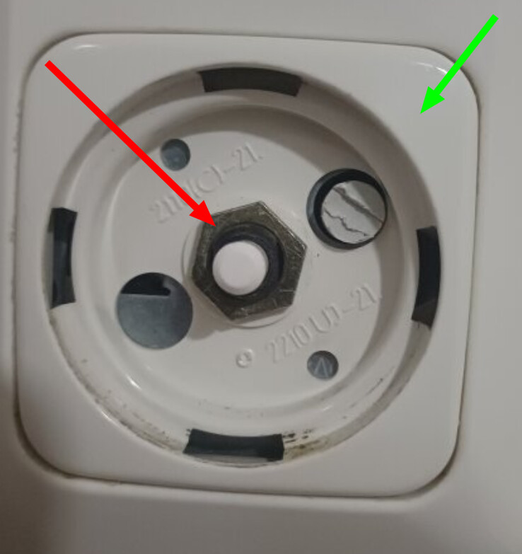

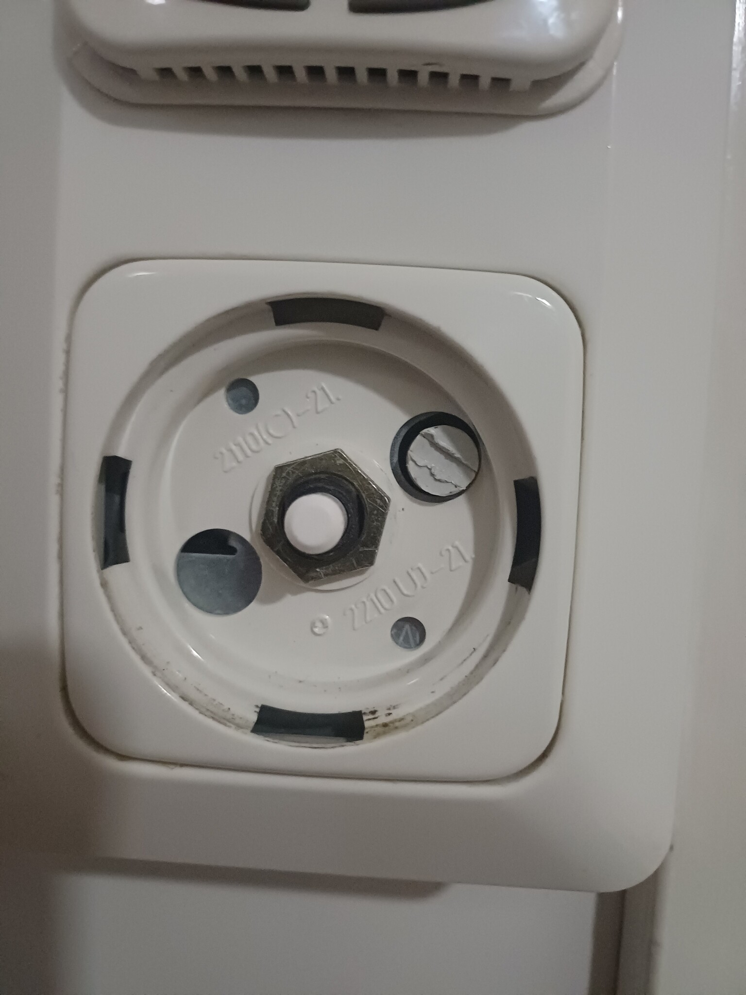

Vilken glassäkring?
Tack! Men min fråga är densamma... vilken säkring är det som jag ska använda till denna dimmer???? Postade en bild på själva dimmern och det är allt jag har att visa. Tyvärr så råkade jag kasta den gamla säkringen och har inget att gämföra med..

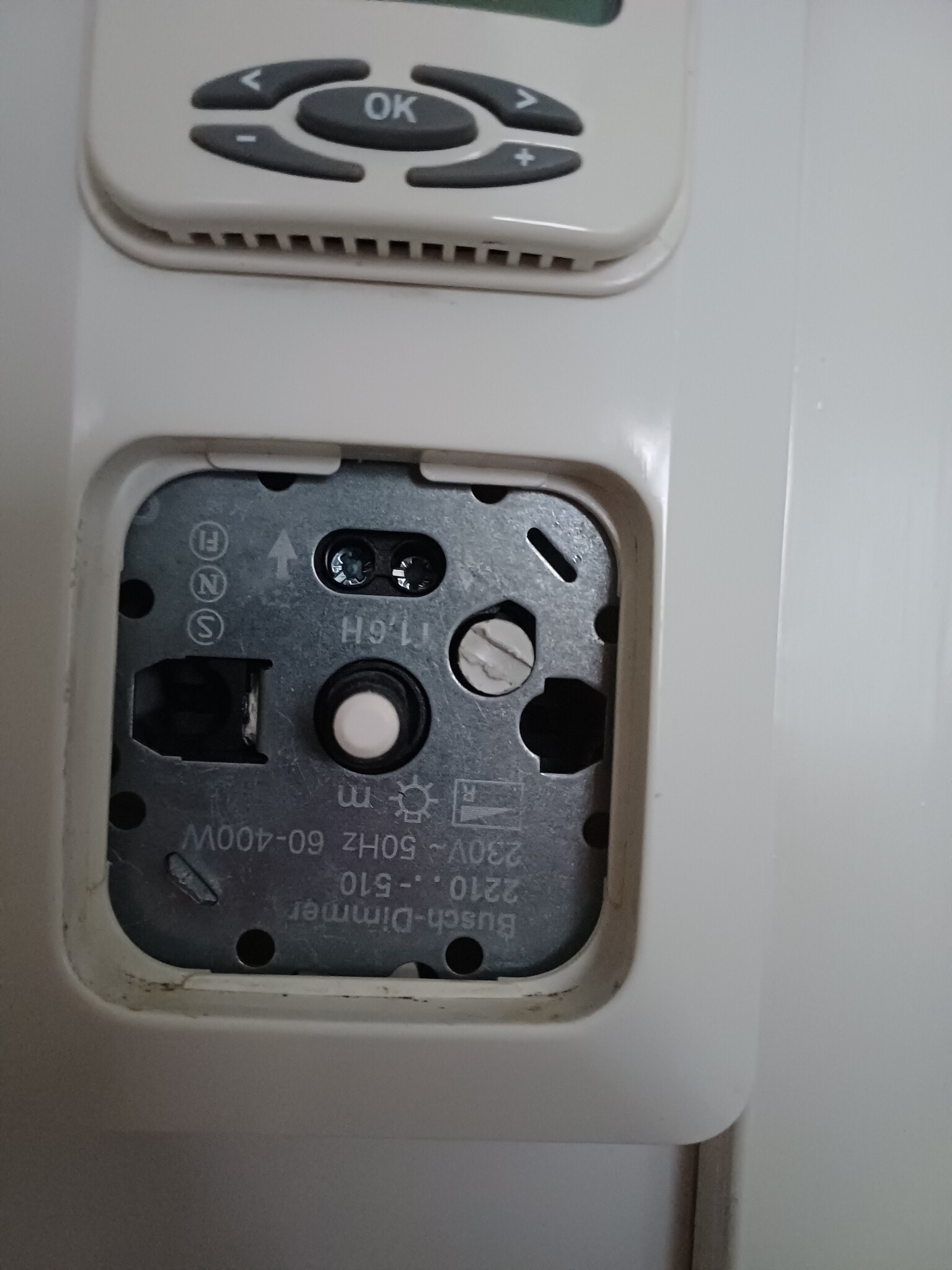

Ta bort täcklocket så ser du vad det står på dimmern.A alvinek08 skrev:

Som du ser står det T1,6H jämte säkringshållaren det betyder 1,6 A och T står för trög H för högre brytförmåga. Om du tänkte på det borde den gamla varit med keramikkropp och inte det vanliga glasröret men vi kan bortse från H om du inte enkelt kan skaffa rätt. Så om du väljer vanlig 5x20 glasrörssäkring T1,6 så går det bra.
När du testar se som sagt till att ha dimmern på max när du slår till. Är den ok kommer den inte störa resten då så kommer du framåt.
