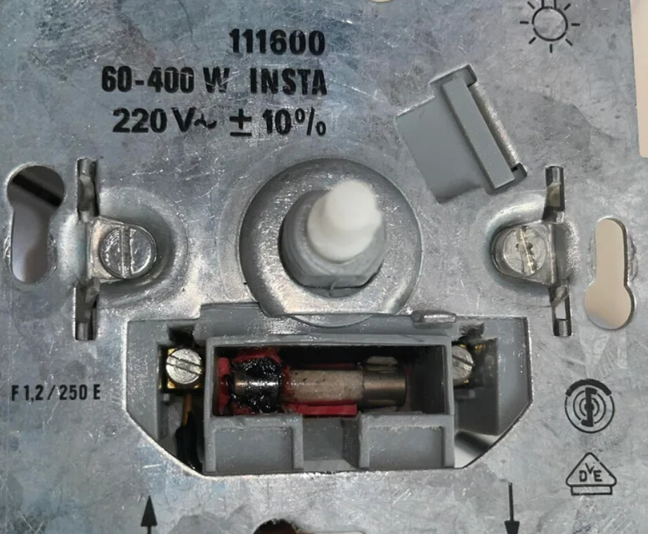

Vilken glassäkring?

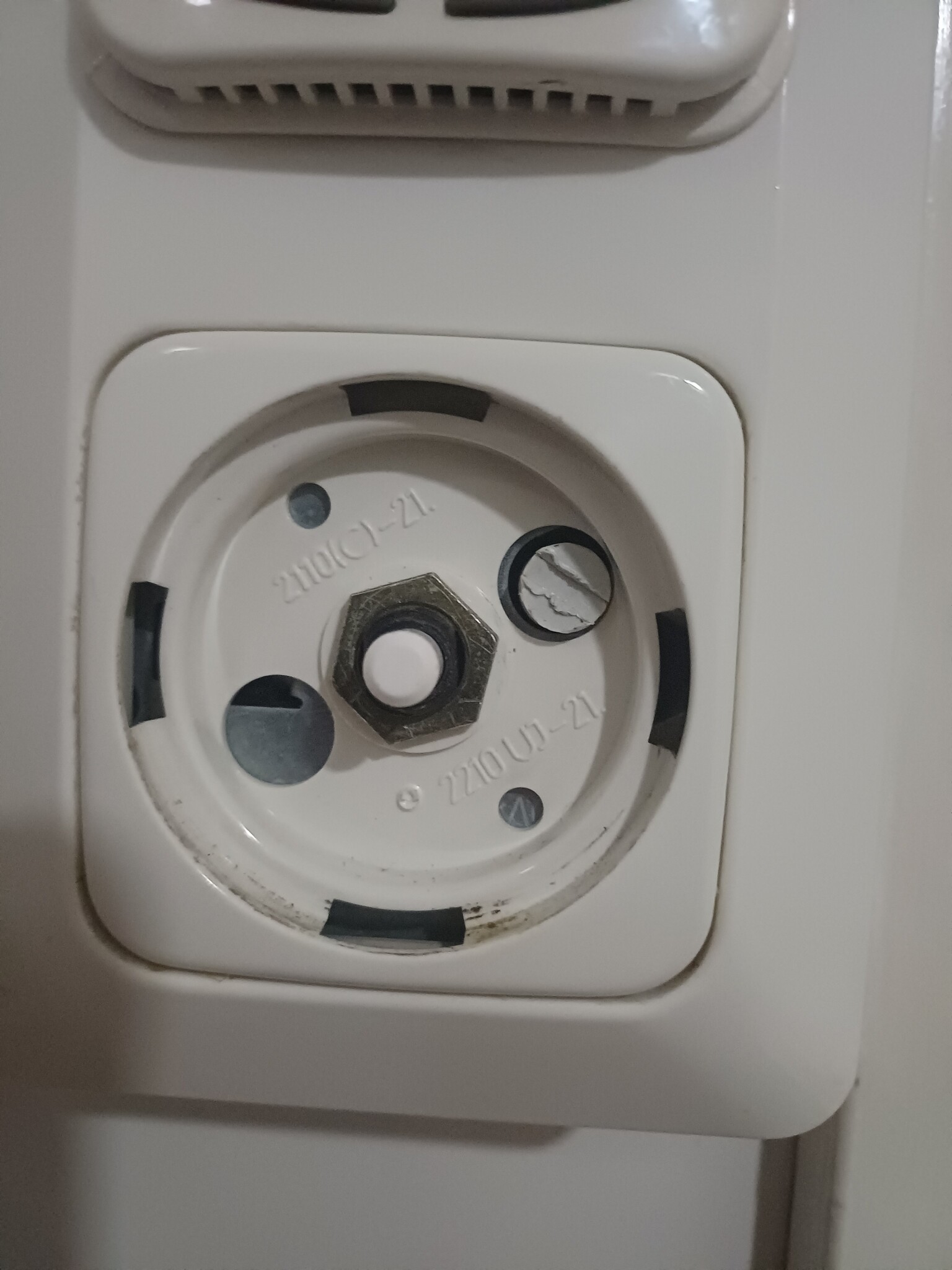

Det är möjligt att ersätta dimmern med en passande vanlig vippströmbrytare.A alvinek08 skrev:

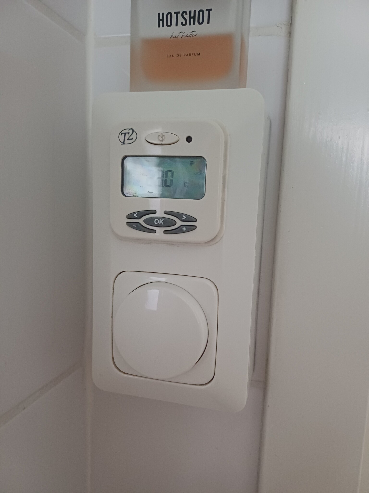

Lampan har en symbol, som useless redan visat, som innebär att den inte kan användas med en extern dimmer. På dina senaste bilder ser det ut som du ändå försöker använda en sådan. Det kommer alltså inte bli särskilt bra. Som också sagts så måste du byta armatur till en som går att dimma med extern dimmer, eller byta ut befintlig dimmer till en vippströmbrytare (som ska fungera med nuvarande armatur).
Om man vrider upp den externa dimmern på max och låter bli att pilla på den så borde det funka. Säkringen i dimmern borde i alla fall inte gå, utan det tyder på att nånting är trasigt.MultiMan skrev:
Tack! Ja det har fungerat med samma symbol på den föregående lampan i sju år! Är darför som jag tror att det är fel glassäkring jag fått på Jula. Ville enbart veta vilken säkring som passar till den lampan?useless skrev:
Som sagt var; Det borde inte orsaka några problem om dimmern är uppvriden på max.Alfredo skrev:
Jag har flera odimmbara LED-lampor kopplade efter Shelly-dimmerpuckar utan att ha stött på mer problem än att lamporna blinkar om man försöker dimma ner dom.
