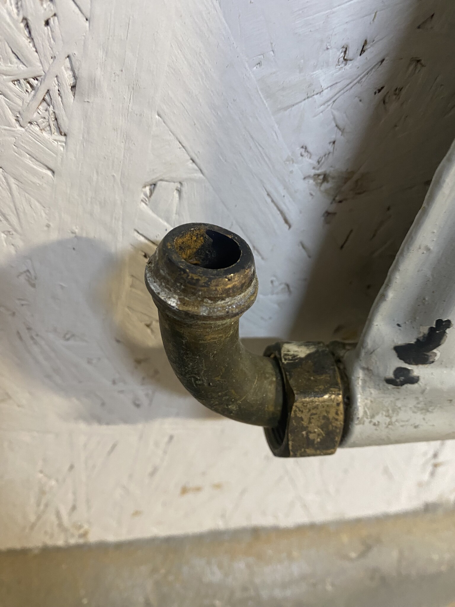

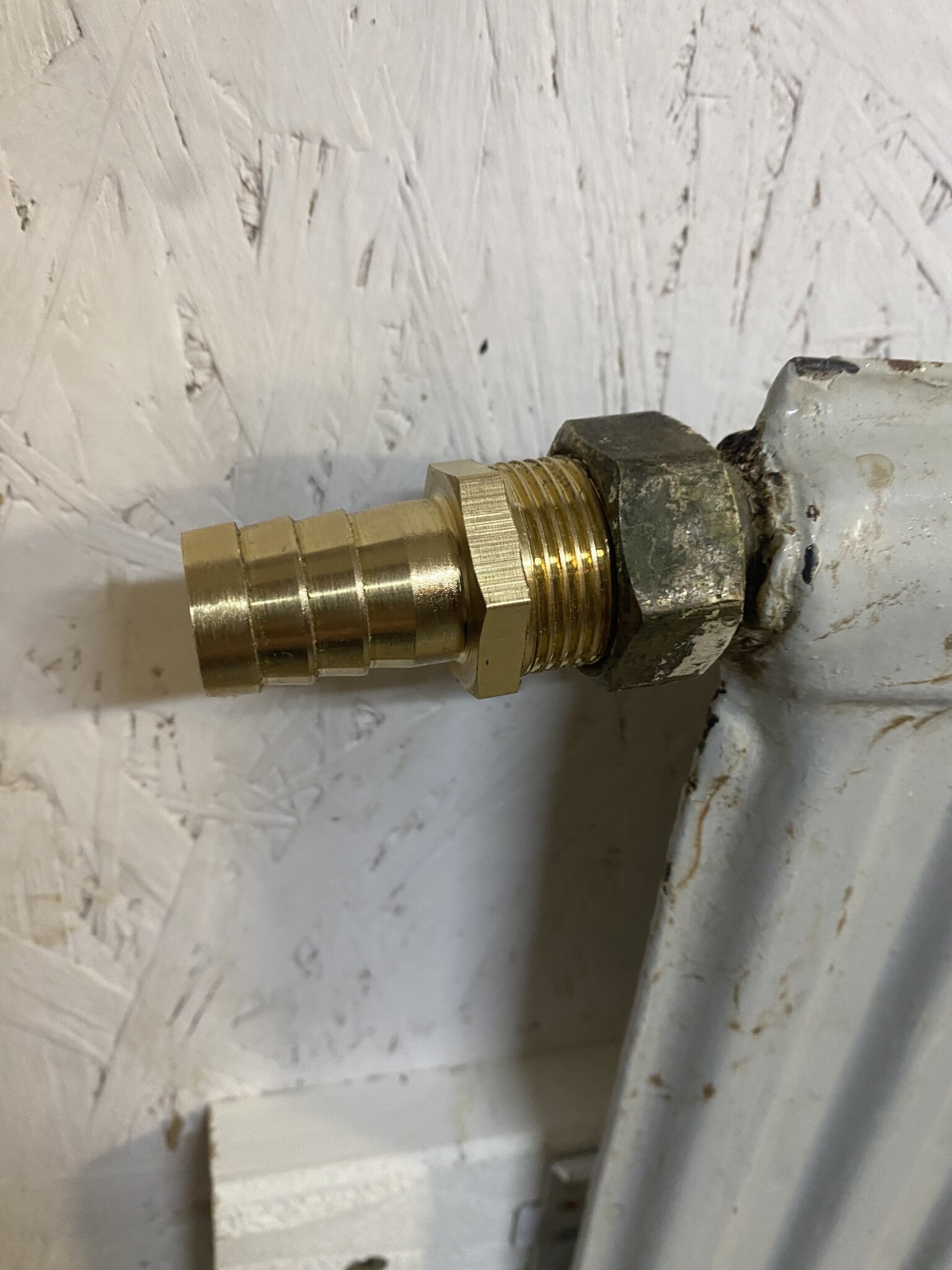

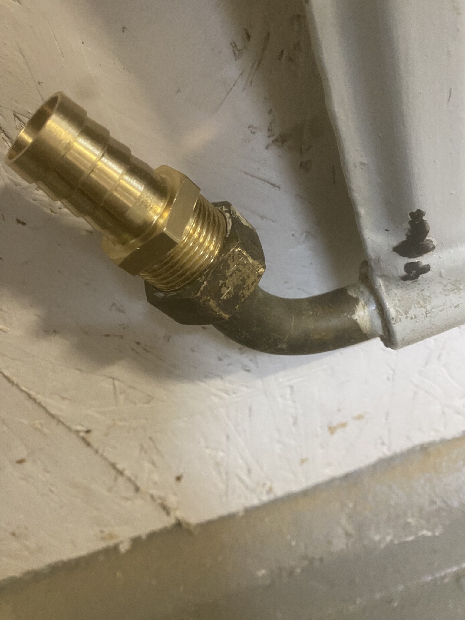

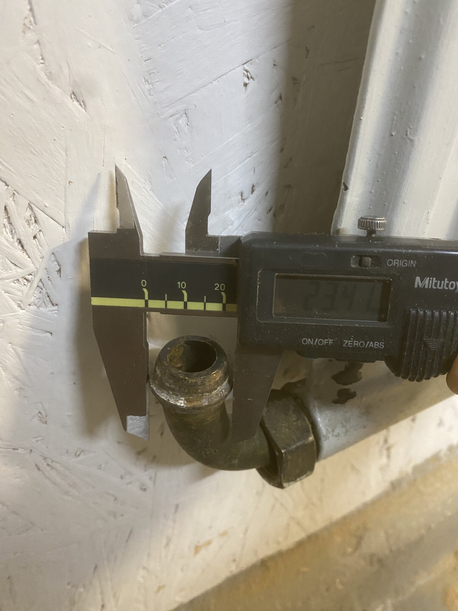

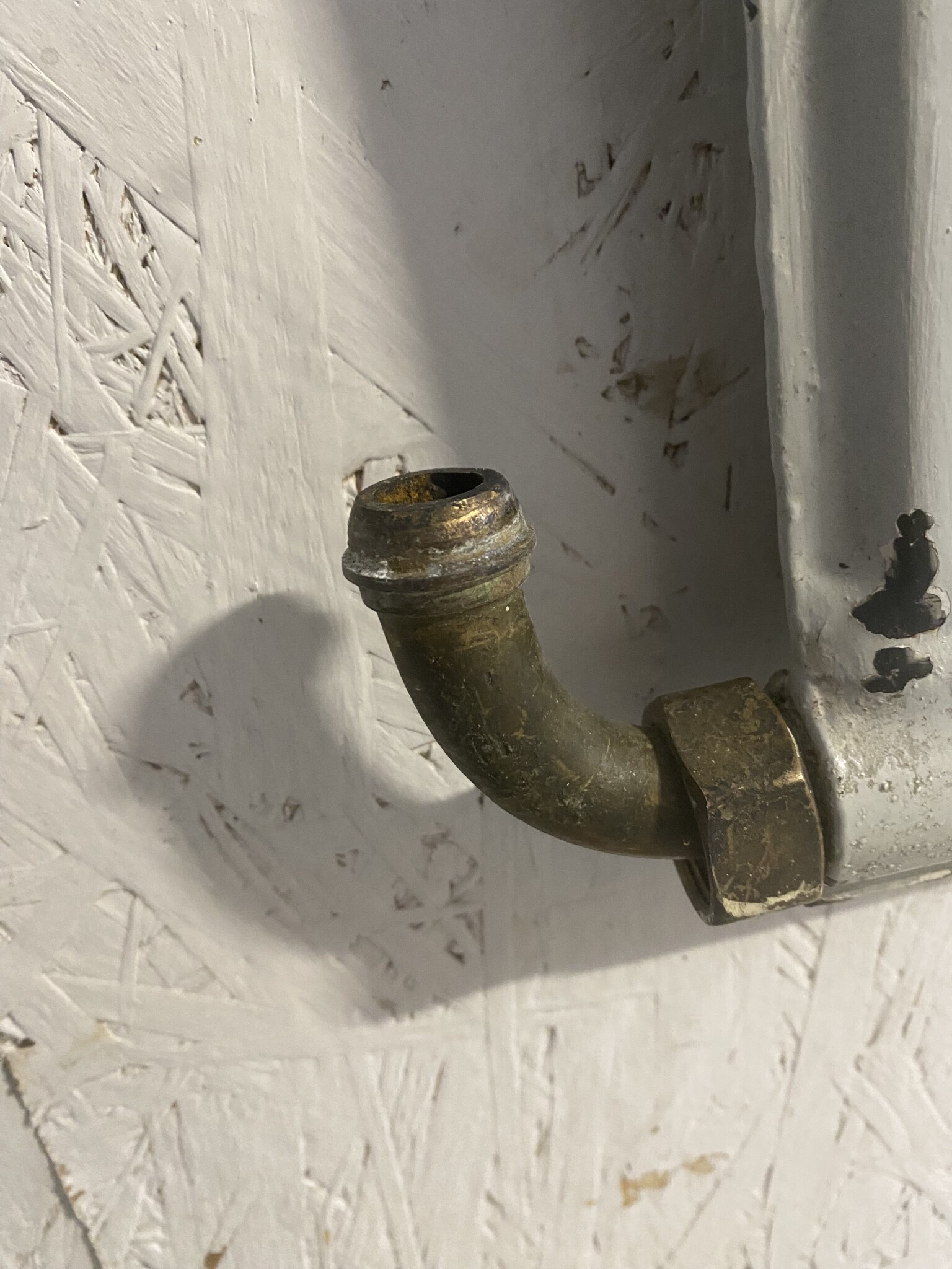

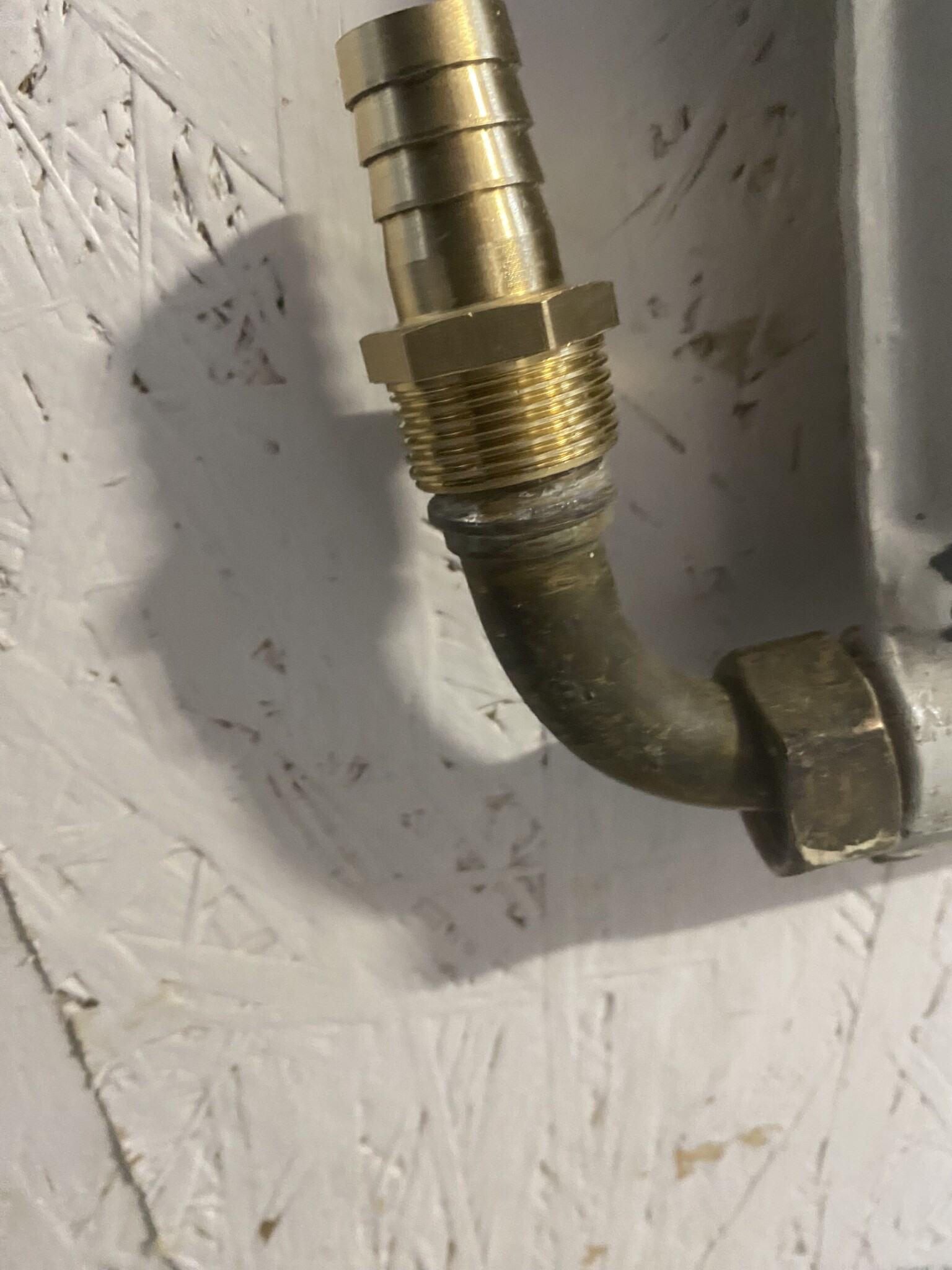

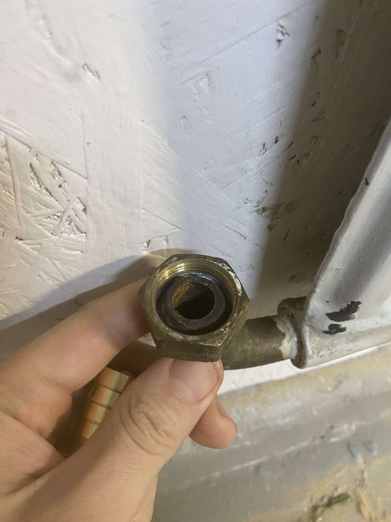

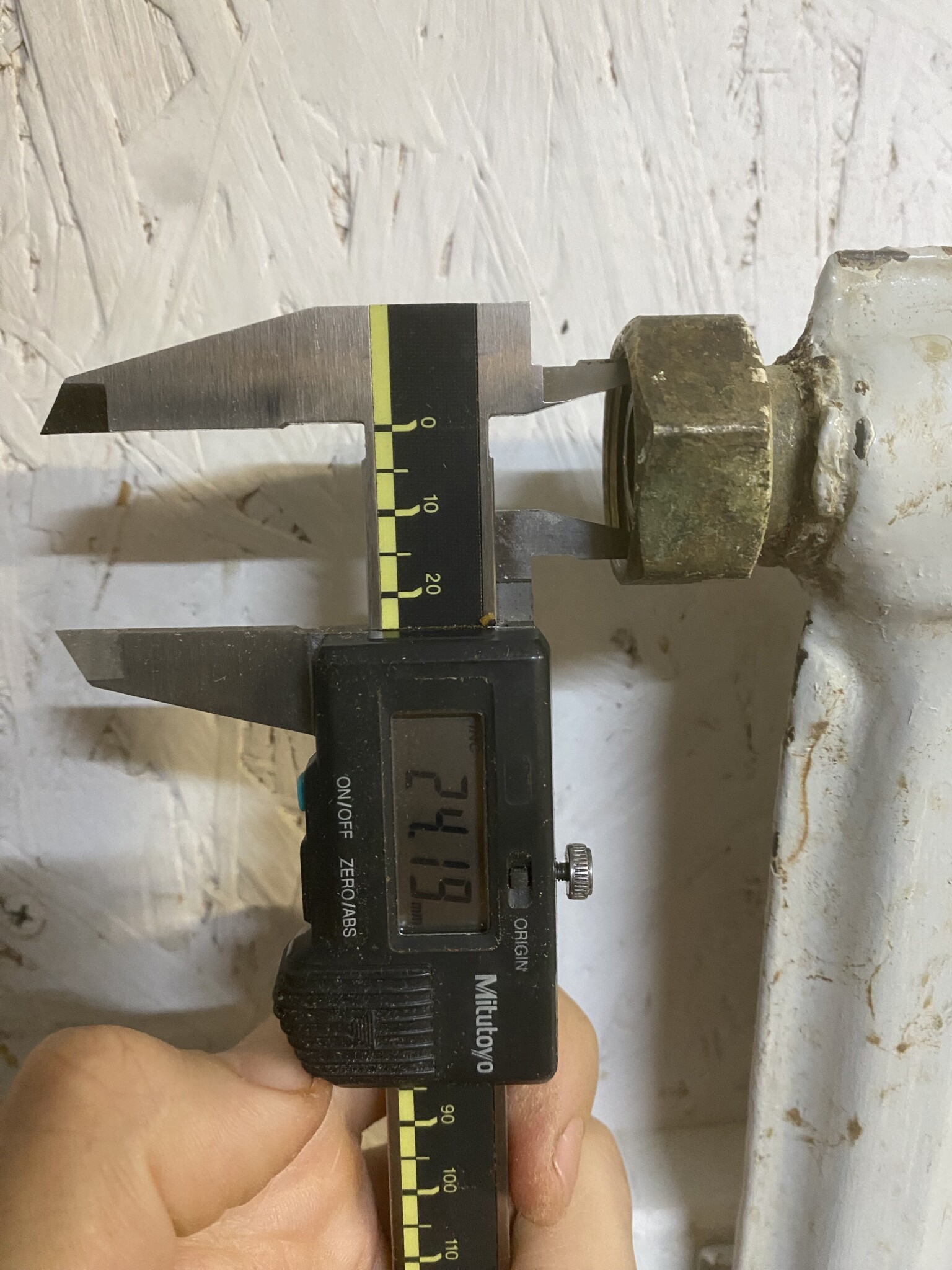

Skulle behöva hjälp att hitta rätt koppling till det här elementet. Mässingsdelen jag använder i bilderna är R20 (3/4) men det är fel stegning på gängorna och delen passar inte över röret.

  • Närbild på ett elementrör med en mässingsdel och ett digitalt skjutmått som visar 23,41 mm, för att hitta rätt koppling.
  • Digital skjutmått som mäter en mässingskoppling på ett element, visar 24,19 mm. Mässingsdelen är felstegrad och passar inte röret.
M26 är mitt bud, men är osäker.
tommib
M22 är en vanlig dimension för radiatorkopplingar. Frågan är om du inte kan gänga loss de där delarna också från själva radiatorn och komma åt en R15-gänga i själva radiatorn.
Om man tittar på nya böjar så hör M 26 ihop med G15.
Tror ni på övergången?
Under förutsättning att den tätar mot konan på delarna på elementet men det är inte säkert.
