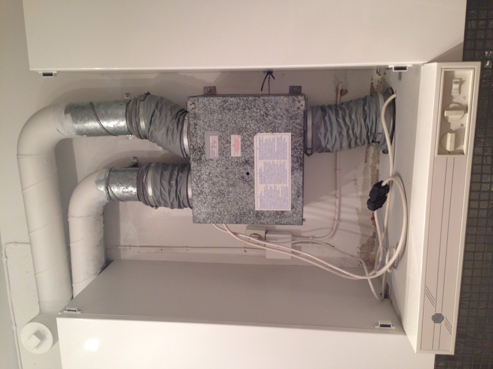

Jag har nyligen flyttat in i min bostadsrätt och tänker renovera köket. Nu har jag dock stött på problem eftersom brf använder centralventilation.
http://s24.postimg.org/p0892tdd1/image.jpg
Vad är mina möjligheter? För det första låter skiten avskyvärt, för det andra är kåpan löjligt ful, för det tredje är jag inte sugen på att pejja 15k eller mer för att få en anpassad för centralventilation. Har läst mycket delade meningar om huruvida det går att köra på vanlig kolfilterfläkt osv. Min önskan är väl att få väck skiten och få en snygg vägghängd på plats
Jag ska givetvis snacka med föreningen och se vad som gäller (och går att göra) men tänkte jag drar ut frågan här
/andreas

Ser ut som att du har lokal ventilation i din lägenhet, ej central.
Den lilla plåtburken innehåller en fläkt som ventilerar hela din lägenhet och går kontinuerligt.
Tror att det går att hitta snyggare varianter av dessa system men du inte ha en 'vanlig' fläkt.

Du måste först och främst ha klara besked från föreningen att du får byta ut grejorna.
Annars kan du förlora din bostadsrätt... :x
Du måste veta vart gränsdragningen mellan dina grejor och föreningens grejor.
Det du kan göra är att behålla själva "plåtlådan" (den innehåller en fläkt som du skall rengöra då och då
Själva kåpan finns det nog några stycken du kan välja på, ta med dig bilden och bege dig till en affär som säljer spiskåpor, dom kan hjälpa dig!
För att få aggregatet tystare så kan du börja med att byta lager i fläkten - inte speciellt svårt, kostar ca 40:-/st,det är 2 st, dom brukar låta förjäkligt efter några år.
Har bytt många lager hos mina grannar då vi har exakt lika aggregat som på bilden.
Vidare så kan du klä väggarna inne i skåpet med isolering (icke brandfarlig) så skall du se att det blir tyst!
Att ta bort den och sätta kolfilterfläkt är inget alternativ, detta aggregat sköter säkert även ventilationen i hela lägenheten plus att den suger ur fukten i badrummet.
Tar du bort den kan du får mögelproblem och stora problem med din bostadsrättsförening...

Kolfilterfläkt; Ett nytt inläggi debatten om kolfilterfläkt men gäller främst villor eftersom man ej får ansluta en kolfilterfläkt till imkanal i hyreshus/bostadsrättshus med gemensam ventilation.
"Vi hoppar över argumentationen och går direkt på domslutet:
”Genom Boverkets författningssamling, 2011:6, BFS, har verket med stöd av 16 kap. 2 § 3 plan- och bygglagen (2010:900) och 10 kap. 3 § 3 plan- och byggförordningen (2011:338) meddelat i målet tillämpliga föreskrifter för att byggnadsverk ska uppfylla kraven enligt 8 kap. 1 och 4 §§ plan- och bygglagen.
Enligt 6:25 BFS ska ventilationssystem kunna föra bort hälsofarliga ämnen, fukt, besvärande lukt, utsöndringsprodukter från personer och byggmaterial samt föroreningar från verksamheten i byggnaden.
Av 6:2524 BFS framgår vidare att frånluft i första hand ska tas från rum med lägre krav på luftens kvalitet, att, vid dimensionering av frånluftsflöden i hygienrum och kök, hänsyn ska tas till fuktbelastning och förekomst av matos samt att ventilation i kök ska utformas så att god uppfångningsförmåga uppnås vid matlagningsplatsen.
En kolfilterfläkt för inte bort lukt och föroreningar från byggnaden utan är närmast att jämföra med en luftrenare. Bolagets förslag till utförande av ventilation vid matlagningsplatsen innebär att det inte kommer att finnas ventilation, utan endast luftrenare (kolfilterfläkt) vid matlagningsplatsen.
Eftersom bolagets förslag alltså strider direkt mot gällande författningskrav ska överklagandet avslås”.
Mål nr P 3536-13
