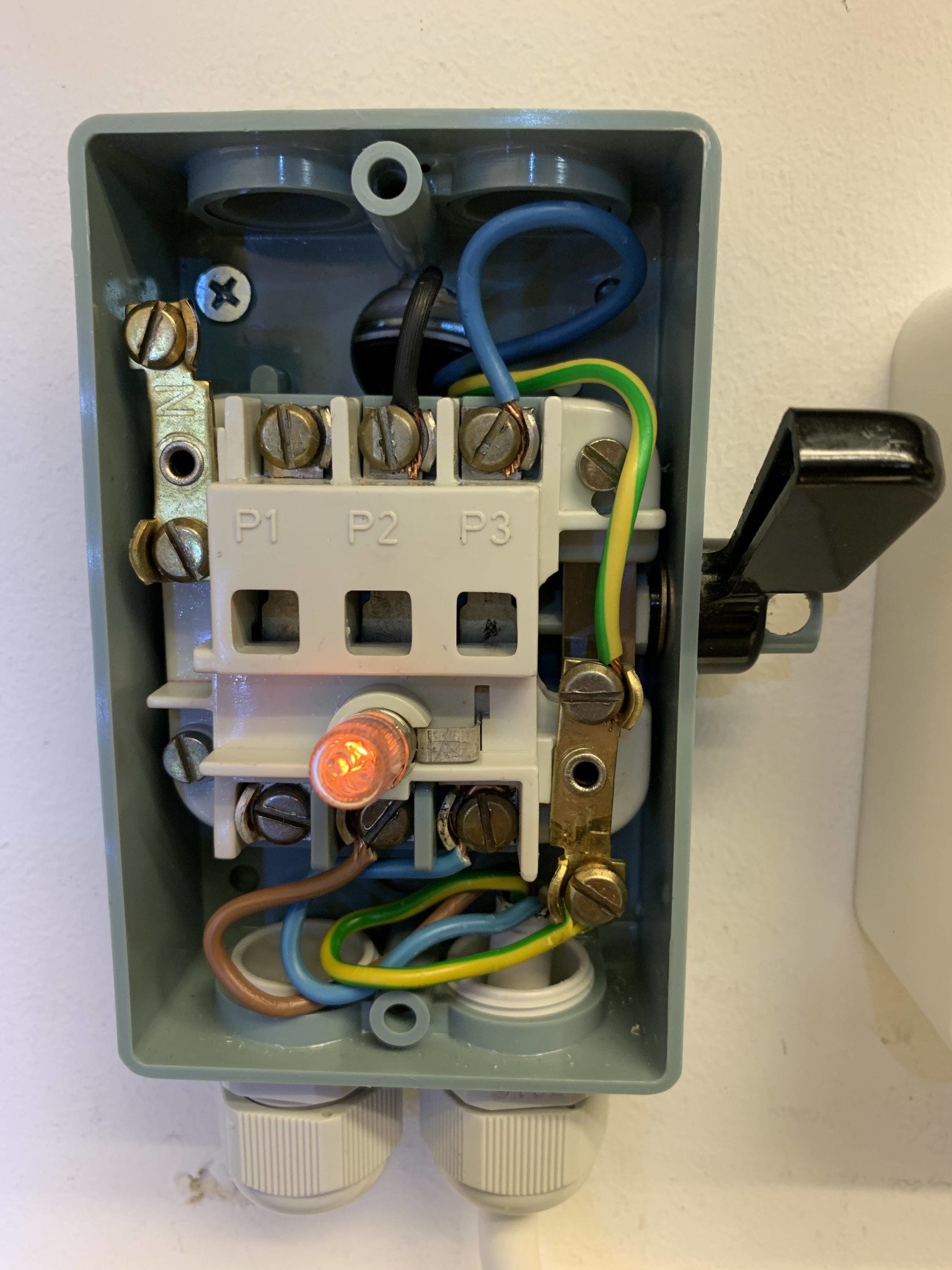

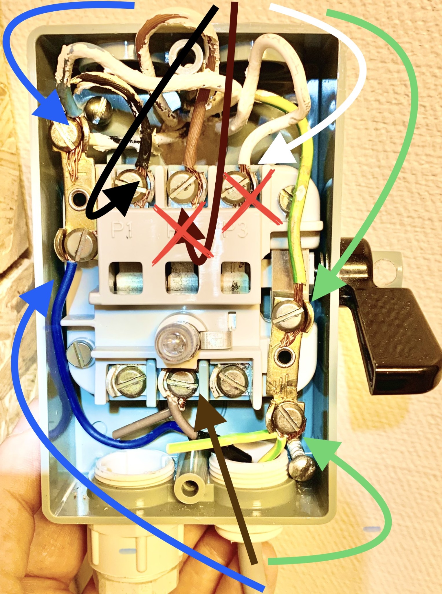

Hallå där ute,
Någon som vet varför lampan (markerad med röd cirkel) på strömställaren/strömbrytaren slutar lysa om man kopplar utan/kopplar bort andra och tredje fasen (brun och vit ledare — överkryssade, huset är byggt 1983)?
Ska inte lampan på en sådan strömbrytare bara kanske gå ner i ljusstyrka, men fortfarande lysa med endast en fas inkopplad när man slår till strömbrytaren?
Nej, lampan går inte att mata med mer än ”en fas” lampor har bara två anslutningar. Här ligger den ansluten mellan vit och brun. Så båda dessa faser behövs. Men svart påverkar inte alls.

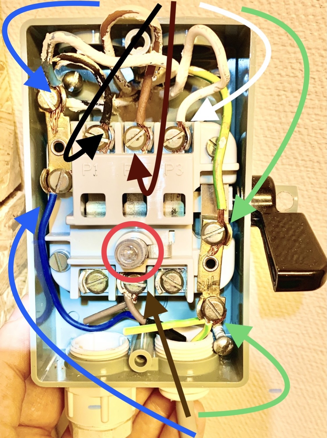

Ok… *kliar mig i huvet*
Så, om jag bara har ”svart” in, hur ska jag koppla i din värld för att lampan ska lysa när strömbrytaren slås till?
Den långa versionen är att strömbrytaren tagits bort från kopplingen/uttaget som ses på bilden och satts i ett vanligt jordat uttag (dvs. svart, blå och gul/grön kommer ut ur väggen).
Hur ska man koppla då för att få lampan att visa när strömbrytaren är tillslagen?
Sätt svart i mitten och nollan till höger. Lampan borde lysa även med 230V i stället för 400V. Annars behöver lampan bytas.
Lampan är en ”glimlampa” den har ingen glödtråd utan en fluorescerande yta lyser när den utsätts för spänningsfält, jämför med insidan på ett lysrör.
Spänning typ 200-400V

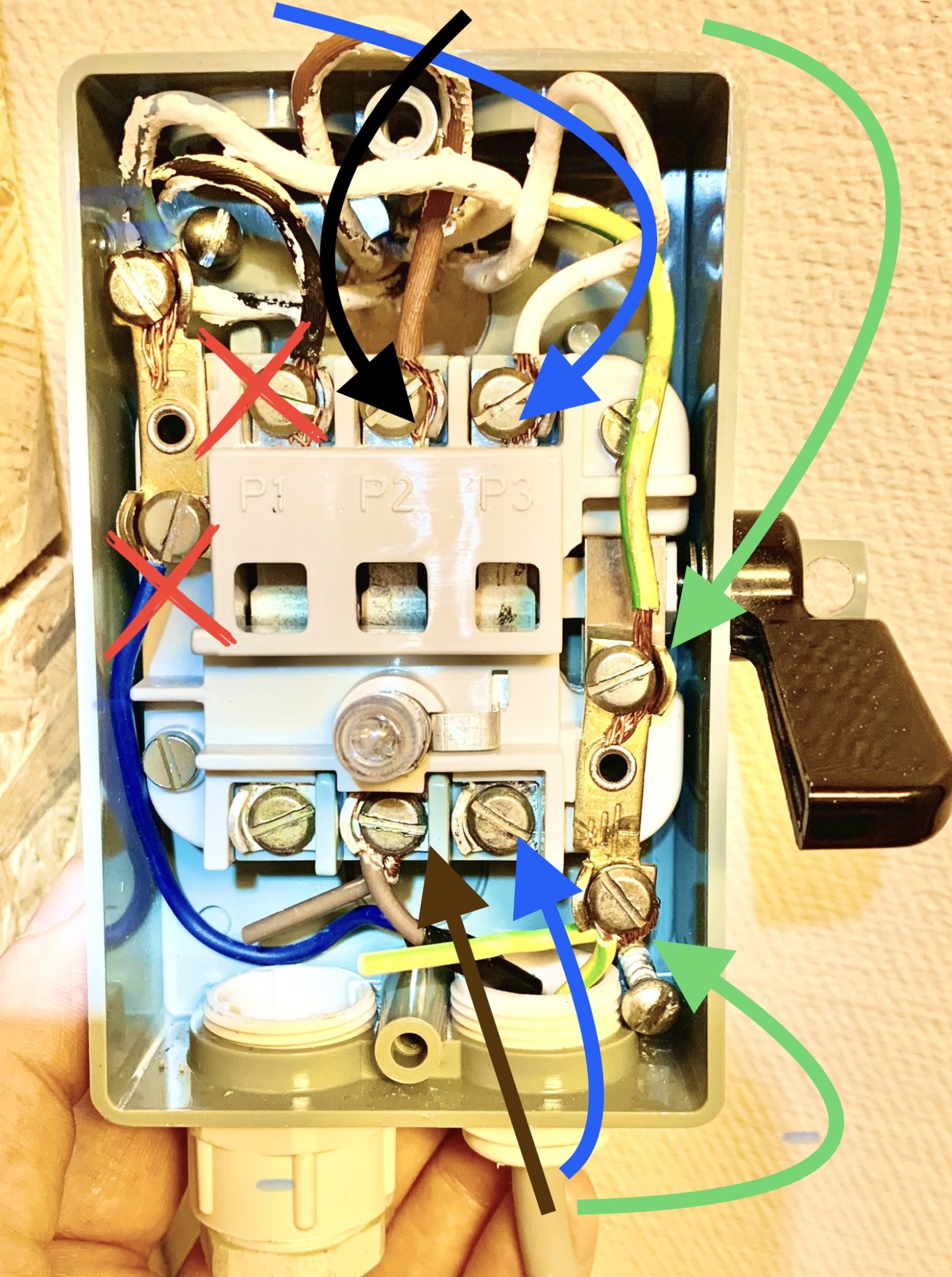

Så som pilarna visar på denna bild menar du?
Öppen elektrisk bygglåda med ledningar och pilmarkeringar som visar kopplingsschemat.
GK100
Tack för hjälpen!
Nu funkar det som det ska. (y):D
