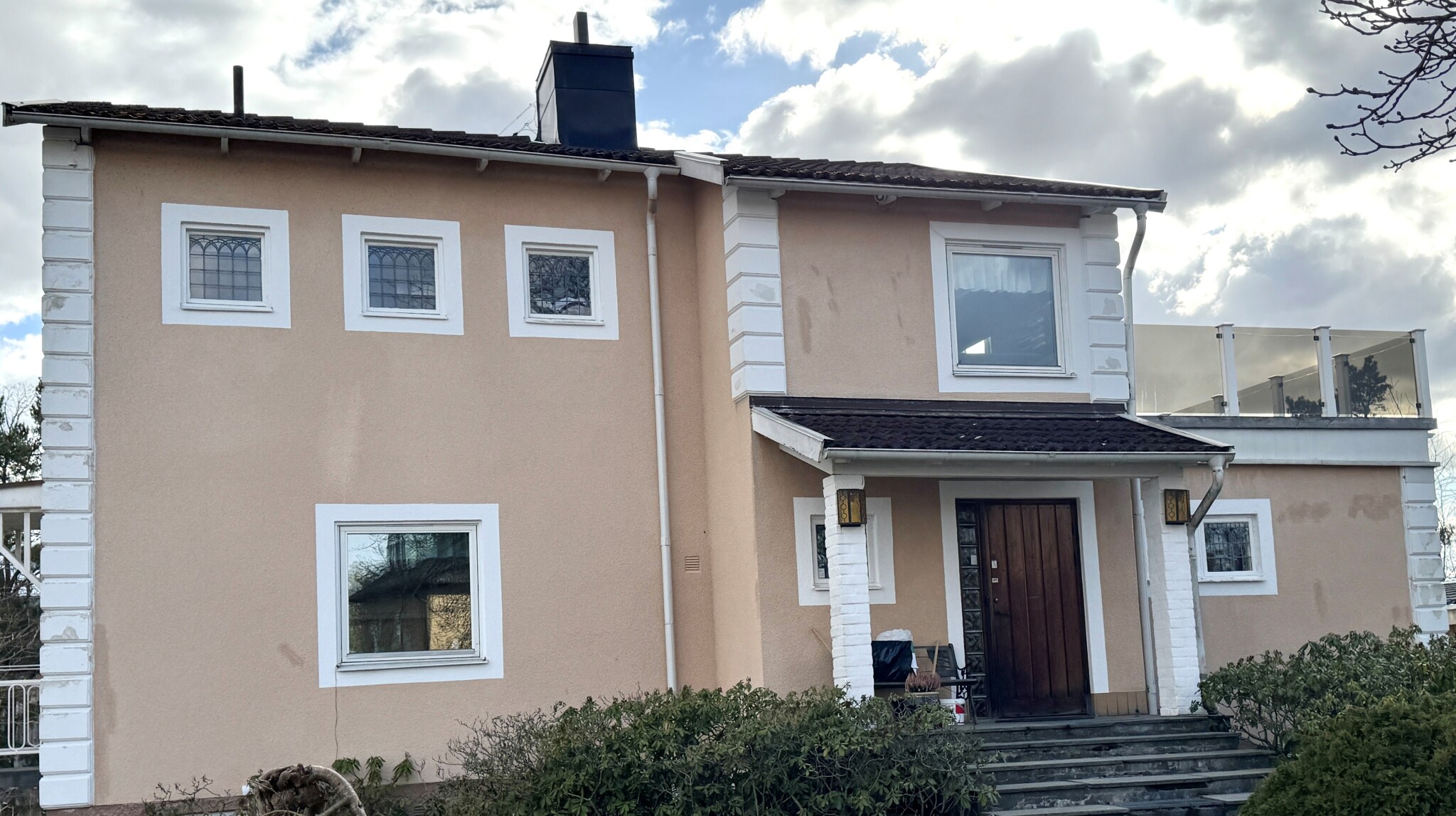

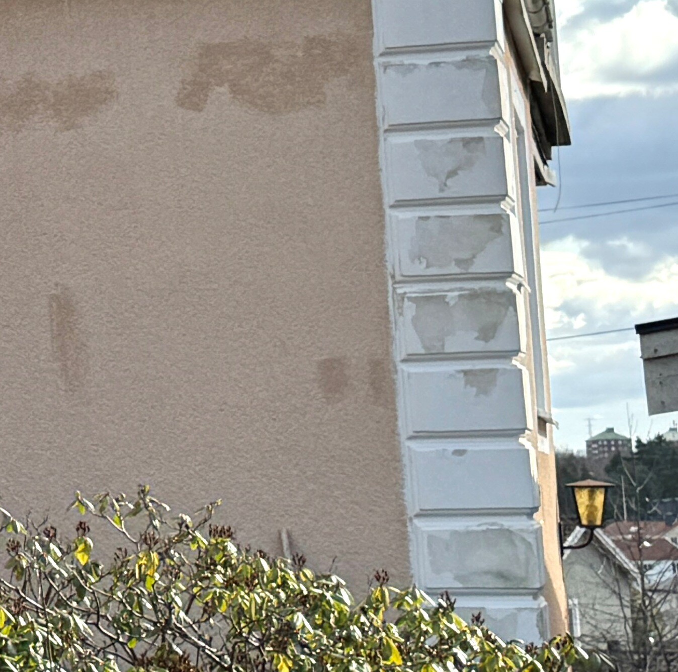

När vi köpte vårt putsade hus hade förra ägarna valt att montera gips element längs alla husets hörnor.
Det ska se ut som på sekelskifteshusens vackra hörnor i sten men gipset har varit ett elände för oss.
Vi har haft olika målare som har skrapat och målat men det dröjer inte länge förrän det börjar flaga igen.
På vissa ställen vittrar gipset också så smått. Undrar nu om någon som verkligen kan det här med färg
skulle kunna ge lite råd. Vi funderar på att fixa det själva denna gången.
Kan man spackla i med typ husfix där det vittrar sönder?
Vilken typ av grundfärg och sedan färg ska man använda för att få ett hållbart resultat?
Tacksam för svar.

Jag tror ju inte det är gips, bör vara något stenmaterial.
Men konstigt att färgen släpper som den gör.
Prova att högtryckstvätta en hörna, och se om färgen lossnar.
Om den gör det så kanske man kan måla med tex alcro sockel.
