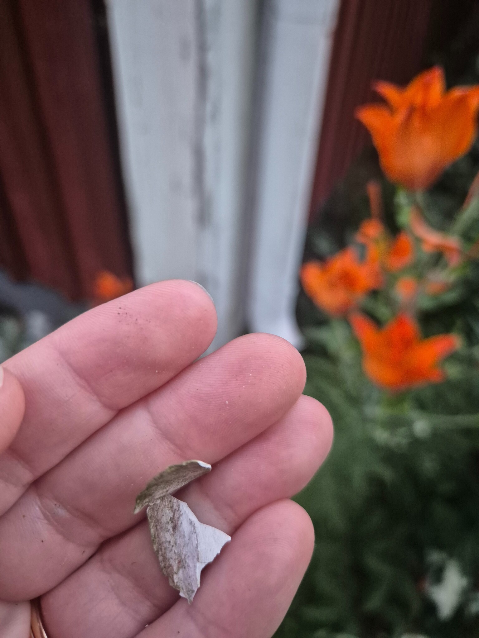

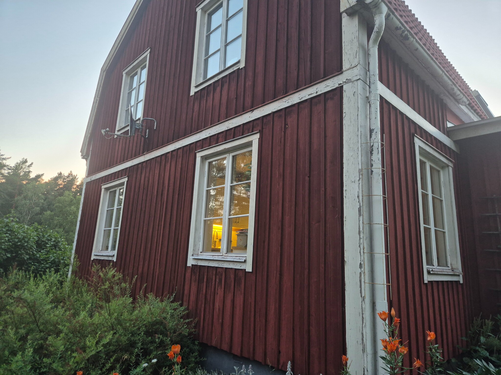

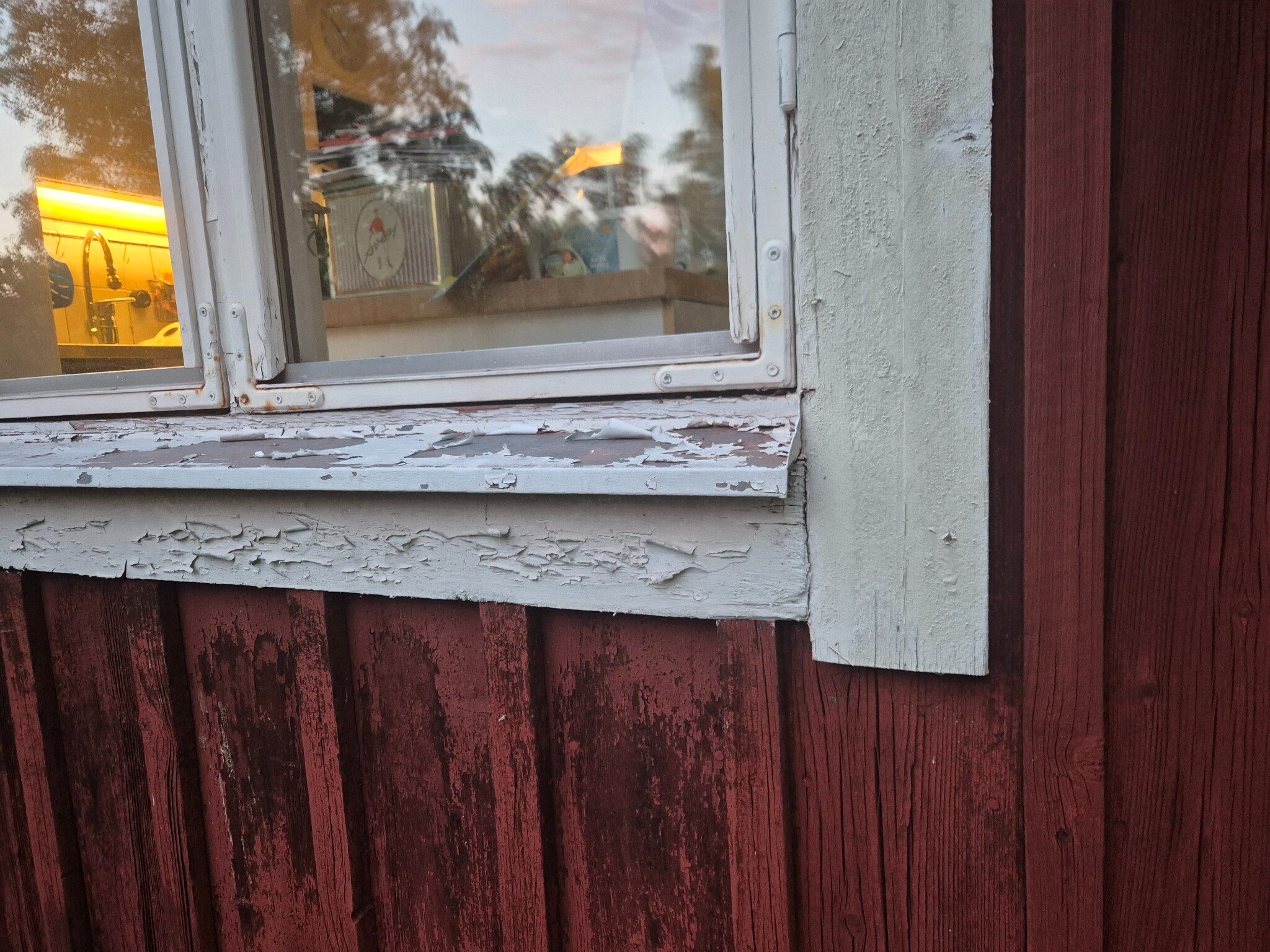

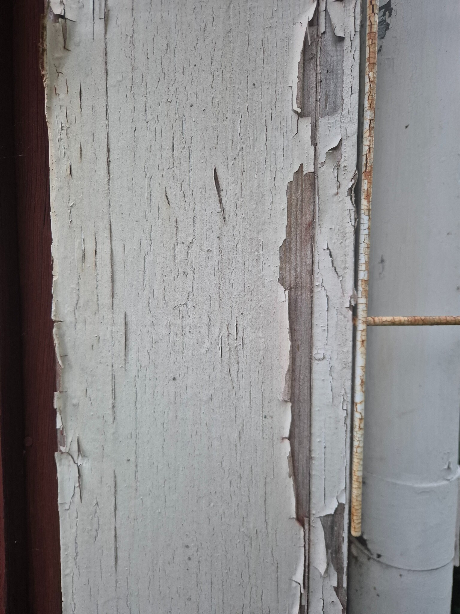

Ska imorgon ( om jag inte smälter bort) sätta ställning och måla fasaden. Det faluröda är ju lätt gjort. Men fodret, vindskivor mm, alltså allt det vita. Vilken färg ska man välja? Å hur vet jag vad det är för färg som använts tidigare? Jag vill helst slippa skrapa trärent utan bara ta bort det lösa å sen måla på.
Vill absolut inte ha ngn plastfärg men känner mig lite för lat för linoljefärg, vad är det näst bästa?
Innerligt tacksam för tips! Tar gärna även emot tips om vad jag ska måla bläcken med?
Bästa hälsningar!

Ok, tack för svar. Kan det målas på gammal färg eller behöver jag skrapa rent?
Det är förarbetet som avgör hur länge det håller.
* Tvätta med en målartvätt ev. också medel om det är svartprickigt, jag använder Jape produkter.
* Skrapa bort allt löst
* Sedan olja och ev. grundfärg utifrån vald färg
* Nu kan man måla med täckfärg.
Jag har haft turen att min målning hållit så bra att ingen skrapning behövts utan endast tvätt och täckfärg efter ca 15 år och på vissa byggnader har jag bara gjort en strykning om det inte flagnat något.

Med tanke på hur foder och knutar ser ut så finns det enligt mig bara ett alternativ och det är att göra trä rent. Det finns riktigt bra slipmaskiner, kör med ett grovt slippapper grovlek 60/80. Sen skulle jag använda Jotus drygolin serie. Fungerar väldigt bra.
/ 46 år som målare.
Hej, det går att måla på det fu inte skrapar bort. Grejen är så att inom inte allt för lång tid kommer det att börja släppa/flagna där du inte skrapade bort den gamla färgen. Ett annat alternativ är att du tar bort alla gamla foder och knutar. Köper nytt och målar dom
/ 46 år som målare.
Desto mindre du skrapar/slipar nu desto mer har du att göra om ett par år då det du inte tog bort nu gör att det flagar. Det kommer inte att hålla när det ser ut som det gör. Hade det varit mitt hus hade jag tagit bort alla foder och knutar. Köpt nytt och målat vaje del färdigt på alla sidor. Bättrat på skruvhålen med grundfärg och fädigfärg.
